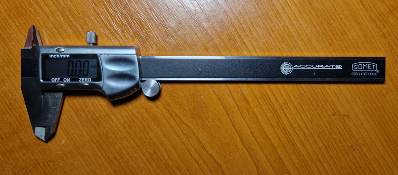

Kdysi jsem koupil tři posuvky Somet :
Zapínaly // display // se pohnutím jezdce. Solidní přesnost, moc nežraly. Nic ale nevydrží věčně. Při každodenním používání se prostě "umlátily", jednu někdo ukradl, jednu jsem úplně zničil // spadla mi do stroje //.
Tož jsem koupil další tři. Napohled to samé - jinak totální sračky. Před měřením bylo potřeba je zavřít a zapnout. Vypínaly se po asi minutě !!! U dvou z těch tří proměřovaly doteky do díry asi o desetinu. // viz obrázek - červenou fixkou označené //
Pokud chcete nakupovat přes net volil bych Insize. Měřidel od nich máme ve firmě desítky a nikdy jsem nic nereklamoval. Posuvky používáme v režimu "kalibrovaná" a ta se nebere například když jdu do skladu hledat kus matroše. Ty opotřebenější se používají právě na tohle měření.
Pokud chcete kupovat posuvku "přes pult" vezměte si s sebou nejlépe ložisko // přeměřené // a na něm si ji odzkoušejte.
