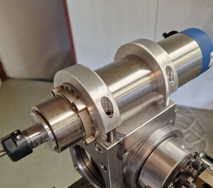

Ty objímky z Ali skutečně moc nedrží. Na to by ale stačilo dát dvě za sebou. Problém je, že základna s dírou moc "neběží". To se ale dá přefrézovat. Tedy dodo.
Ty elektrovřetena upínám pomocí objímek do přesně obrobeného lůžka.
Mimochodem tohle je ten Vevor pr65 s ER 16 co jsem nedávno na něj dával recenzi. Zatím hodnotím velmi dobře.
Pokud se týká uložení.

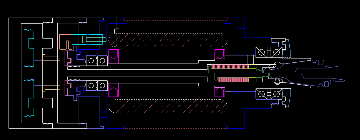

Má li to být vřeteno na přesné práce, musí to vypadat nějak takhle :
Přední sestava je ze dvou párovaných losoúhlých ložisek, které zachytávají radiální i axiální sílu. To by mělo být co nejblíže nástroji, aby se minimalizovala teplotní roztažnost hřídele.
Zadní sestava je dvojice radiálních ložisek stažených přes podložku za vnitřní kroužky. Vnější kroužky jsou rozpínány vlnovcovou podložkou. Ta musí být ve víku suvně, aby eliminovala tepelné roztažnosti pláště a kotvy. Zadní sestava by mohlo být i jedno ložisko zase tlačené vlnovcovou podložkou.
To co je na obrázku bych tedy označil RR+CC // R=radiální C=kosoúhlé radiální E=kosoúhlé axiální //
Milnimální slušné uložení je tedy R+CC
Skutečně profi je CC+ECC
