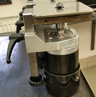

Pokud to chceš vysloveně frézovat, tak takhle vypadaly "spodní frézy" na srážení hran co jsem kdysi dělal do firmy.
Byla v tom fréza na dřevo s ložiskem a výměnnými plátky. Na to domácí kutění asi bude stačit fréza s pájenými plátky. Na Ali je toho hromada.

No jestli tě to zaujalo, tak z tohoto pohledu je vidět jak to fungovalo.
Tou kulatou maticí se nastavila velikost sražení a tou páčkou se to utáhlo.
Takhle to vypadalo jako samostatný stroječek.
To tě asi neosloví // vzhledem k nedávné diskusi :D // , ale dělal jsem je i na takovém ramínku kde se přišroubovaly přímo na CNC stroj a obsluha je měla "po ruce".
Stolní verze samosebou taky možná.

To menší provedení by se mi líbilo 😀. No když je malá dílna je to těžký. Než jsem poznal před roky toto fórum tak byla velká dost ... 😀. Kolik otáček by měla mít ? Je mi jasné že podle ... ale Milane kolik si měl ..... 😀 Děkuji .
Re: Odjehlení - nástroj - stroj
Napsal: 3. 11. 2025, 7:25
od Milan199
Ty otáčky si fakt už nepamatuju. Odhadl bych tak 8000.
