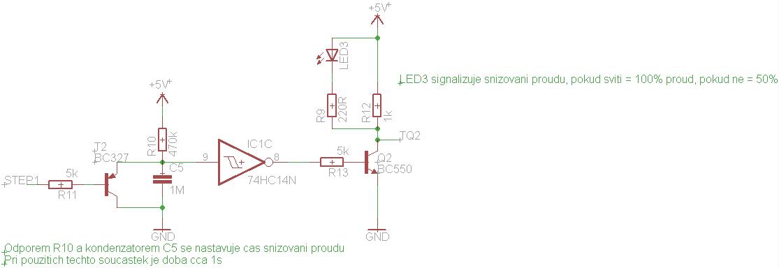

TB6560 má dva vstupy, kterými nastavuješ kroutící moment neboli procentuální hodnotu maximálního proudu(myslím,že se jmenují TQ1 a TQ2). Můžeš nastavit 100%, 75%, 50%, 25%. Udělal jsem jednoduchý monostabilní klopný obvod který sleduje signály step, pokud signál step tiká, obvod se pořád resetuje a nic se neděje, pokud přestane tikat, obvod se překlopí do stabilního stavu a přepne proud ze 100% na 50%. Sem jsem nahrál schéma http://www.c-n-c.cz/viewtopic.php?t=387 ... c&start=30

a nieco v obrazkovej podobe by nebolo? *.brd ani *.sch nemam ako otvorit. :cry:
GMAN
Příspěvky: 147
Registrován: 31. 3. 2009, 10:46
Bydliště: Londýn
Příspěvek 24. 6. 2010, 8:44
Tady to je. Těmito hradli tvaruju vstupní signál, jedno mi zbylo, tak jsem ho použil sem. Tranzistor T2 lze použít buď PNP nebo NPN, v závislosti na tom, jestli je signál STEP invertovaný nebo ne, dobré je, že mají tyto tranzistory stejně rozmístěné vstupy, takže pokud si někdo není jistý, lze osadit jedním a když nefunguje, tak se vymění za druhý typ :-) Dále u tranzistoru Q2 stačí osadit jednu ze dvou větví, buď jen rezistor R12 a nebo LEDku s předřadným odporem, která bude signalizovat, je-li proud 100% nebo ne
