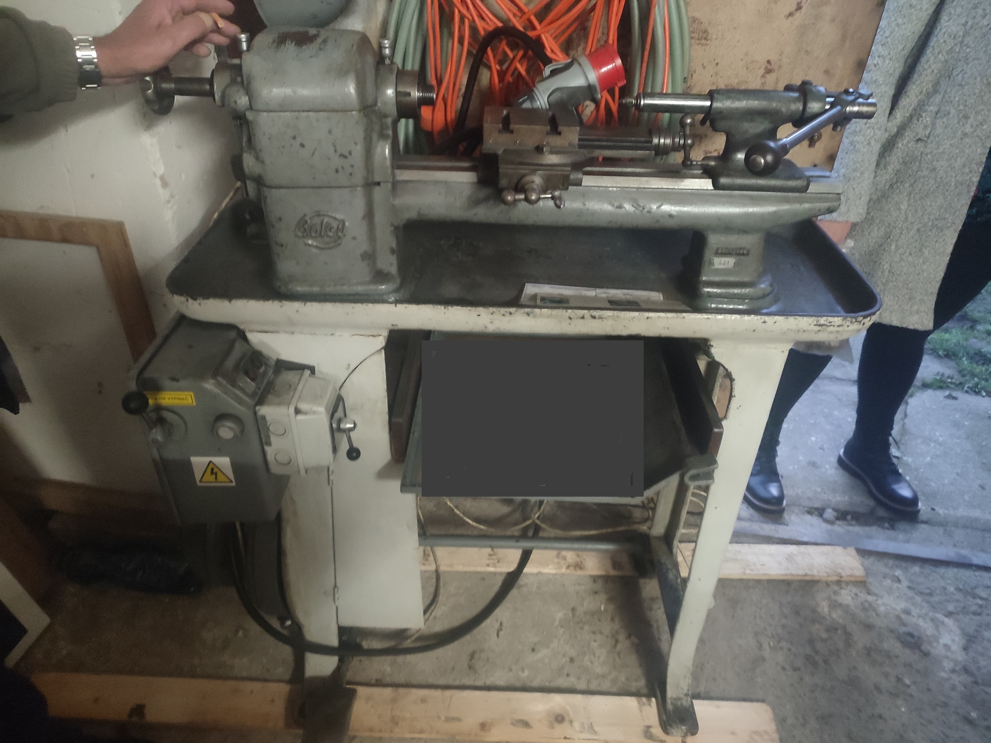

Zdravím, stal jsem se majitelem soustruhu boley e2 z obrázku. Soustruh je v super stavu, byl používán jen na montáži na dokončovací práce. K soustruhu mám ještě nějaké nože, trny, kleštiny 2,5 - 13mm, také nějaké náhradní díly.

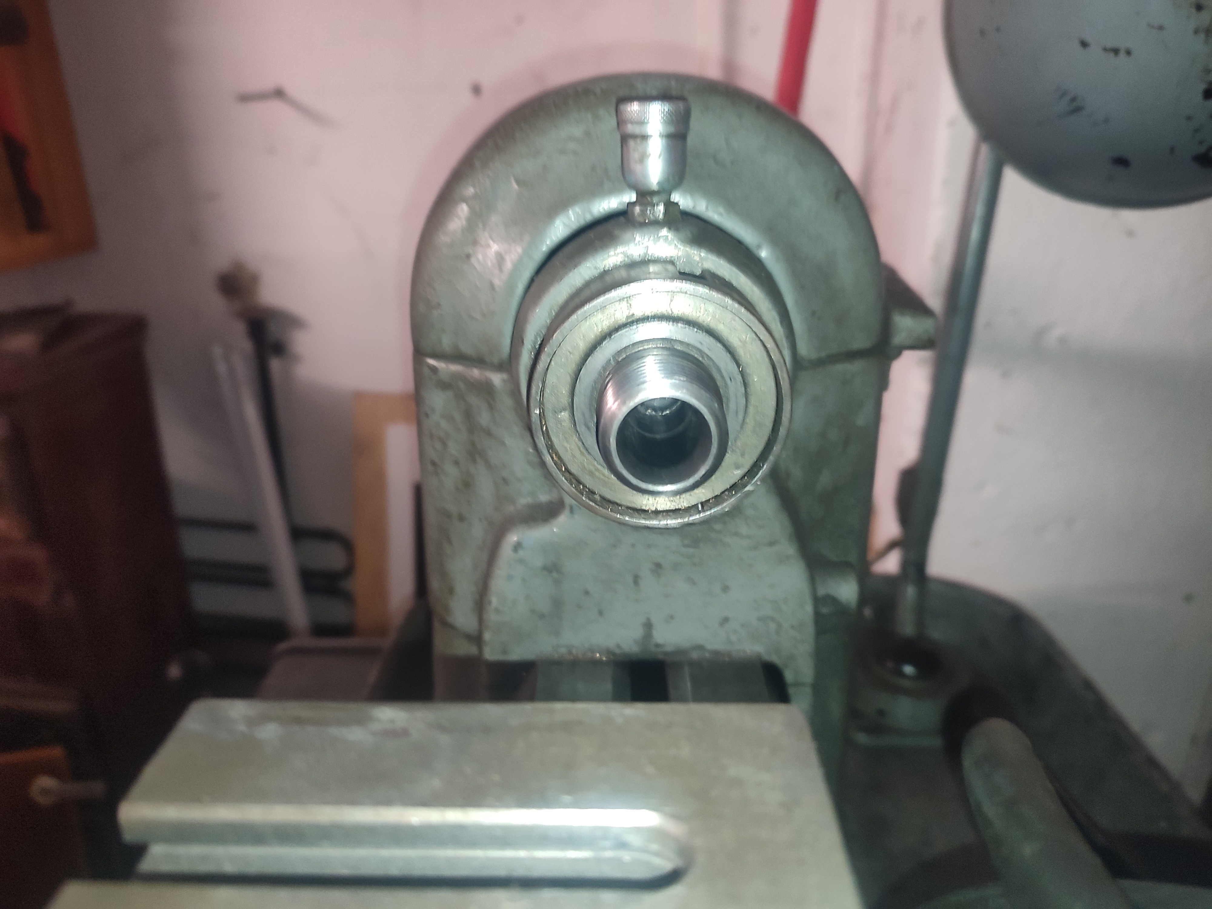

Mám pákového koníka, kde je ale upínání na kleštiny - závit M12x1, rád bych ale používal standartní příslušenství s kuželem MT1 nebo MT2. Napadlo mě tedy udělat redukci tzn. vnější tvar kleštiny a uvnitř kužel. Je to dobrý nápad? Další možnost co mě napadla je místo klasického kuželu používat válcovou stopkou a tu upínat do kleštiny v koníku.

Soustruh budu používat na hobby soustružení malých dílů.

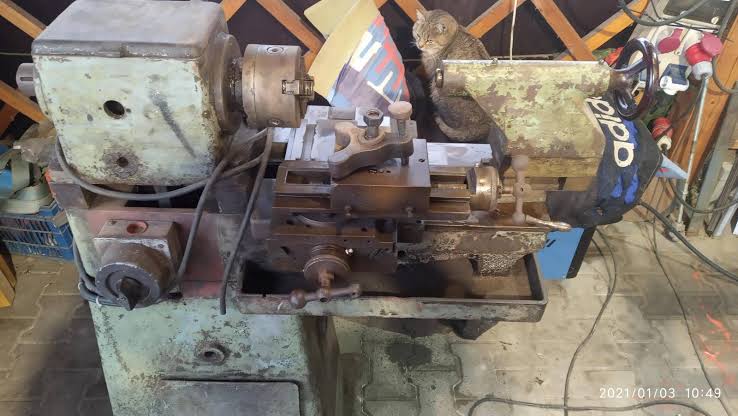

Na jednokusovku je lepsi sroub, na seriovku rychloupinak, byt tebou necham oboje a uvidiš provozem. Tenhle soustruh nemusel mit klasickou nozovku, nuz se upinal primo, myslim ze ten sroub s ctyřkridlovou matkou by tomu odpovidal. Fotka je z netu pro predstavu.

Pinolu bych vyrobil celou novou, zas taková věda to není. Výstružník na Morse nestojí majlant.
