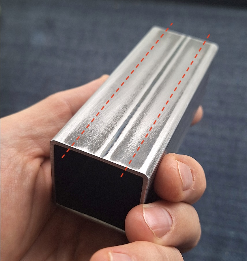

dá se s relativně vysokou pravděpodobností odhadnout, co se s tímto profilem stane, až ho takto říznu (otevře se, sevře se, zůstane cca beze změny)?
Dík, T.

Co mám zkušenost, tak jekly se spíš zavíraj, proto to chce při řezání flexou u dořezávání opatrnost.

vetšinou se zavře

Nejlepší je mít kousek toho jeklu (stačí "prstýnek") navíc, a rozříznout ho. Pak budeš vědět přesně ;)

Asi ako ktoré. Rezal som myslím 120 x 120, stena 10 mm a nejaké pnutie som nepozoroval, možno to pár desatín otvorilo.

Dej dovnitř na každou stranu rozpěru (šroub + dlouhá matka) a můžeš v klidu pracovat.

Díky všem za tipy! Plánuju z toho zkusit spíchnout přístrojovou krabičku, zajímalo mne, na co se mám připravit. Ď, T.

Pokud to lze, nech si na koncích proužky neproříznuté. Já to zkoušel z jeklu 90x90x3 a stálo to za houby - zdeformovalo se to. Když jsem nechal ty dva proužky, bylo to v poho.

Myslíš takto nějak?

ano - přesně tak

Podobný krabičky (ovládací, zásuvkový) z jeklu si dělám taky, akorát je neřežu, ale mám to tak, že instalaci provedu bokama a na ty pak dám zátky. Nic by to udělat nemělo, ty rozpěrky pro jistotu tam dáš za vteřinu.

Volil bych stejný postup. Pokud bych to přecejen dělal z jeklu, tak určitě nejdřív vyvrtat díry, a pak řezat :)
Případná alternativa by mohla být nechat to vypálit laserem do jeklu :)
