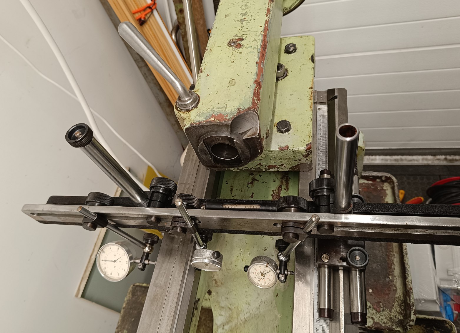

v rámci samonasratia som odmeral ako to je geometriou môjho sústruhu :lol: .
Lože je dosť málo opotrebené, nameral som asi 0.05 mm najväčšiu odchýlku. Na 65 ročný stroj super.
Tak som sa vybral vyrovnať ho do roviny. No a tu som narazil. Keď nastavím vodováhu pod univerzálou na "nulu", nameriam na druhom konci vedenia pre suport rozdiel 0.1mm, je deformované do vrtule. Reku na nohách sú rektifikačné skrutky, to sa dorovná.
A prd. S údivom som zistil, že skrutkou zdvihnem zo zeme celý stroj, ale lože sa prakticky nepohne.
Deformácia bude daň za desiatky rokov čo sústruh na jeho predchádzajúcom pôsobisku stál na rúrach.
Priťahovať o podlahu sústruh nemôžem a samotné nastavovacie skrutky nestačia. Je nejaká šanca, že ak ho napružím skrutkou na správnej nohe, časom sa tá deformácia zase zrovná, alebo nepomôže už okrem prebrúsenia nič?
Zbýňa

Přesně takhle se chovají stroje s tuhým spodkem. Prostě ho jen překlápíš. Musel by být přikotvený do země a pak by mohl jít překrucovat, ale osobní zkušenost s tím nemám. E2N mám podobně do vrtule a žiju s tím. U SU32, kterou trochu dávám do kupy, zatím nevím jak vyjde.

Vôbec to neries a rob. A hlavne ho nenechaj stať na tých skrutkach, tie tam boli len na ustavenie, potom sa stroj podlieval

Ptrekvapilo ma, ako veľmi je ten stroj tuhý. Na tom 3/4 metri som si myslel že aspoň 5 stoviek to pôjde. Ani ťuk, možno stovka či dve.
Nechám ho sedieť na podstavách bez skrutiek a budem sa tváriť že toto meranie neprebehlo 🙂.

Protoho já mám nakotvený do betonu, pak ho vykroutíš jak chceš, ale tloušťka betonu tomu mosí odpovídat.... Když sem ho měl jen na zeni tak sem ho taky nedal do geometrie...

Viem, že to by bolo ideálne. S prihliadnutím na skladbu podlahy žiaľ ukotvenie o betón neviem realizovať, aspoň nie bez pomerne veľkého zásahu.
Potešivé však je, že som včera večer premeral ešte vedenie pre koníka a tým, že má menší rozchod tak je chyba iba asi 0,04 mm a s tým sa na dĺžke 50 cm už dá žiť.
