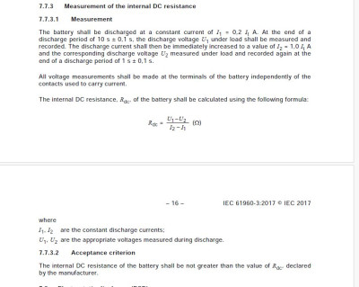

Využiju toho hned k otázce. Měříte i vnitřní odpor, jakou metodou? Puls, impedance při 1 kHz, nebo čistě Ri DC?
Programoval jsem si Arduino pro měření kapacity (Kelvinova metoda, bočník, zátěž...) a pro měření Ri jsem se rozhodl pro stejnosměrnou metodu. Podklad jsem dohledat až v nějaké normě v azbuce 8) kde se Ri počítá dynamicky. 1. měření napětí je po 20 s při zátěži C10 a 2. měření napětí je po 5 s při zátěži 2 až 5C.
Možná tahle metoda vypadá brutálně, ale testoval jsem tak trakční baterie. Měření impedance při rychlých změnách zátěže (např 1kHz) byly hodně zkreslené od reality z provozu..
Děkuji za odpověď.

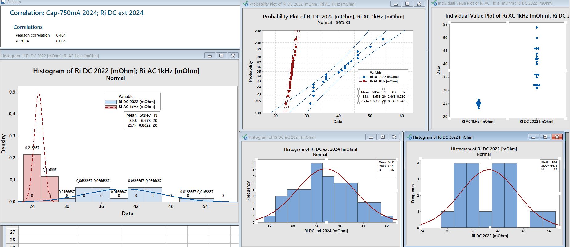

Jiří M> o tomhle nahodou neco malo vim.
1) AC 1kHz je presnejsi ve smyslu R&R, cili opakovatelnost a reprodukovatelnosti.
AC ti bude produkovat mensi rozpyl nez DCR metoda (prima metoda, Kelvinova,...).
Prikladam obrazek pro predstavu - stejne LiIon clanky merene obema metodami ne stejne kusy, ale stejne populace, sarze vykazujici stejne statisticke vlastnosti. Jak vidis, tak krome vyrazne horsiho rozptylu dava DC metoda i vyrazne jinou stredni hodnotu. AC je reprezentativnejsi hodnota z tech dvou pokud uvazujes nejaky jednoduchy linearni model s kapacitou aku zatezovanou nejakym nizsim proudem v desetinach It A.
Ale DCR se vetsinou snadneji meri...
Ri(AC) vs DCR
Ri(AC) vs DCR

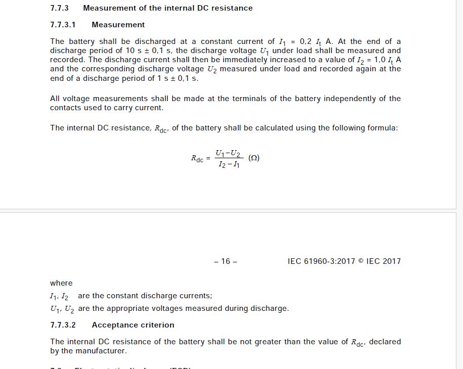

2) Doporucuju prostudovat zakladni normy pro dany druh chemie. Pro Lithium Ion je zakladni charakterizace popsana v IEC (EN) 61960-3. V ni jsou definovane oba zpusoby mereni Ri a to vcetne jejich nominalnich parametru. Cili napr pro DCR prikladam vystrizek - prvni bod skutecne neni nula,ale merit se ma za 0.2 It A, dale tam jsou definice a body proudove cha-ky za kterych se charakterizuje atd. atd.
DCR IEC 61960-3
DCR IEC 61960-3

S bateriemi pracuju už 25 let, z toho posledních 15 let bych řekl dost aktivně (staniční olovo 200 až 300Ah a trakční olovo i NiCd od 100 do 200Ah). A právě ty trakční nikláče jsem se naučil měřit DC metodou zatížení 60A prvních 20s a pak 150 až 170A na 5s a z doho výpočet Ri DC.. Vychází mi tak odpor nejbližší k provozu. Před dvěmi lety jsem si pořídil hračku Fnirsi HRM-10, neměří to špatně, ale ty velký baterky mi měření zkreslovaly. Baterie SAFT 5STM100 - 6V 100Ah vycházely při AC metodě i 2mOhm, ale reálně (v provozu i při měření DC, jak jsem popsal) mají kolem 5mOhm a když se vybere kus, který není cyklovaný, tak má Ri od 8 do 20mOhm, což do provozu fakt není. Takže následuje několik cyklů nabití a vybití a kapacitní zkouška, potom opět měření Ri a pak se teprve skládají sady..
