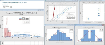

1) AC 1kHz je presnejsi ve smyslu R&R, cili opakovatelnost a reprodukovatelnosti.
AC ti bude produkovat mensi rozpyl nez DCR metoda (prima metoda, Kelvinova,...).
Prikladam obrazek pro predstavu - stejne LiIon clanky merene obema metodami ne stejne kusy, ale stejne populace, sarze vykazujici stejne statisticke vlastnosti. Jak vidis, tak krome vyrazne horsiho rozptylu dava DC metoda i vyrazne jinou stredni hodnotu. AC je reprezentativnejsi hodnota z tech dvou pokud uvazujes nejaky jednoduchy linearni model s kapacitou aku zatezovanou nejakym nizsim proudem v desetinach It A.
Ale DCR se vetsinou snadneji meri...
Ri(AC) vs DCR
Ri(AC) vs DCR

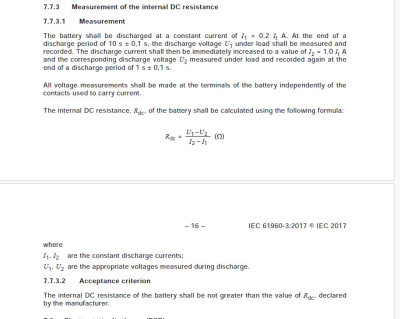

2) Doporucuju prostudovat zakladni normy pro dany druh chemie. Pro Lithium Ion je zakladni charakterizace popsana v IEC (EN) 61960-3. V ni jsou definovane oba zpusoby mereni Ri a to vcetne jejich nominalnich parametru. Cili napr pro DCR prikladam vystrizek - prvni bod skutecne neni nula,ale merit se ma za 0.2 It A, dale tam jsou definice a body proudove cha-ky za kterych se charakterizuje atd. atd.
DCR IEC 61960-3
