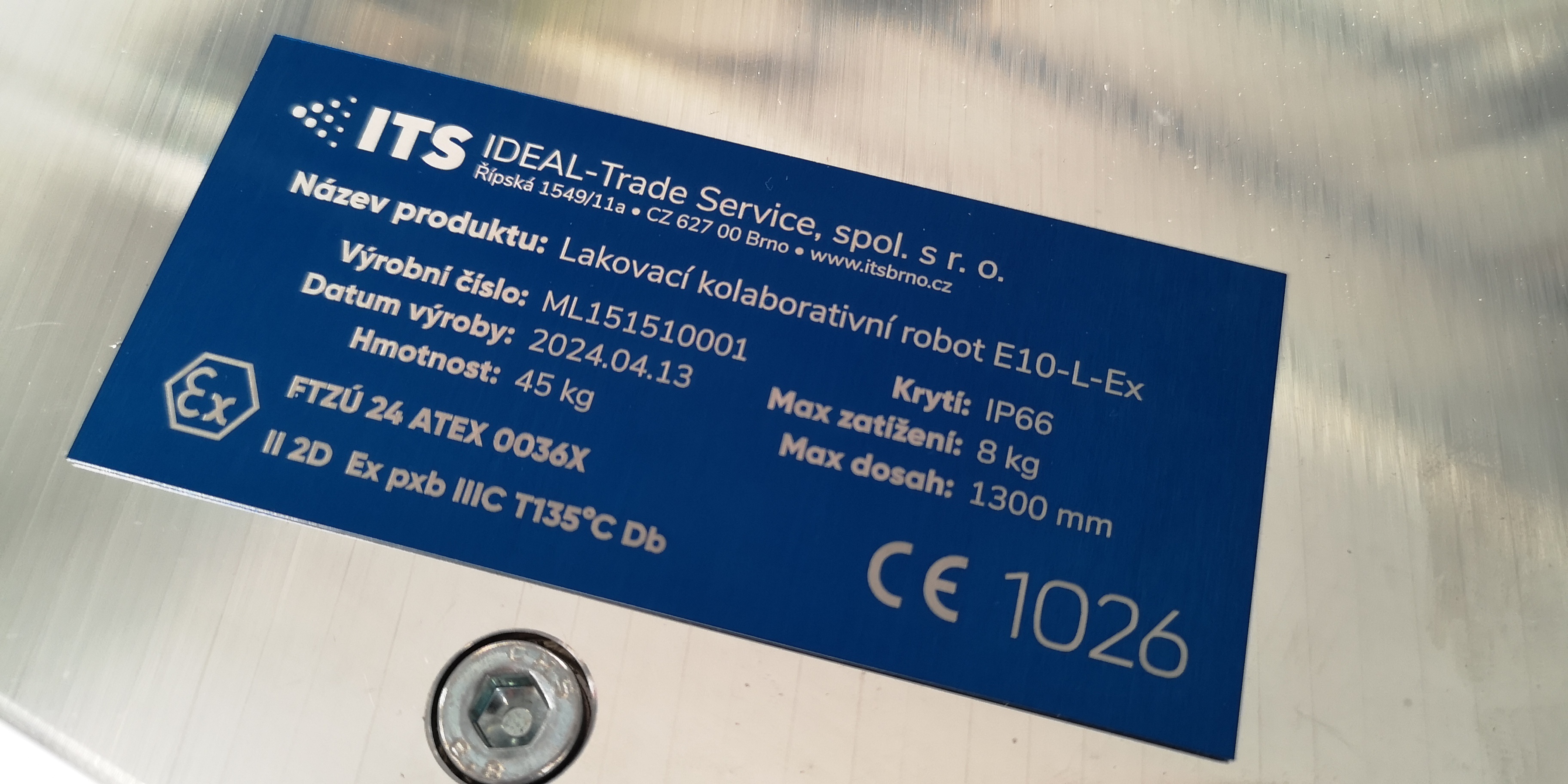

Je tu někdo kdo by zvládl laserem popsat do modra eloxovaný hliník?
Jak moc je to blbej nápad? Jde to? Je pak to laserování černý nebo hliníkový? Zákazník tu něco vymejšlí.

Tak si rovnou i odpovím, ano, jde to, nápis zůstane stříbrný :lol:

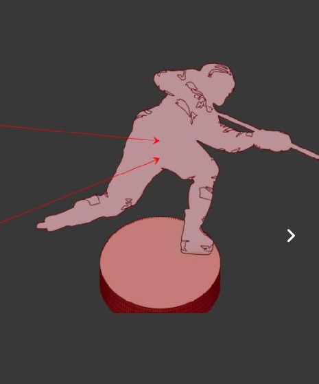

Je tu teda někdo s fiberlaserem kdo by byl ochotný mi popsat dvacet hliníkových puků?
Plus vyřezat z 3mm hliníku figuru hokejisty (110mm výška) s drobným kapsováním (asi opět laserem) do hloubky cca 1mm.

Farba toho popisu je diskutabilná podľa parametrov.

Puk má průměr 100mm, hokejista je vysokej 110mm.
Jen se utvrzuju - zvládneš tím laserem gravírovat hlouběji? Ty "stíny" na tom hokejistovi by chtěli cca 1mm do hloubky.
Celkem 21ks. Nechci to samozřejmě zadarmo.

Gravírování by problém nebyl, ale na zbytek je 50W málo. Sice jsem koupil novou 70mm čočku a s tou by to mělo snad jít, ale to jsem ještě nezkoušel, pracovní plocha je pak jenom 70x70 mm.

Barva eloxu je fuk, zbude čistý hliník.
Problém bude hloubka, 1mm znamená něco jiného než popis, myslím že to bude vypadat hrubě.
Zde náš štítek, jen štítek má 1mm, popis pouze odstraní elox.
