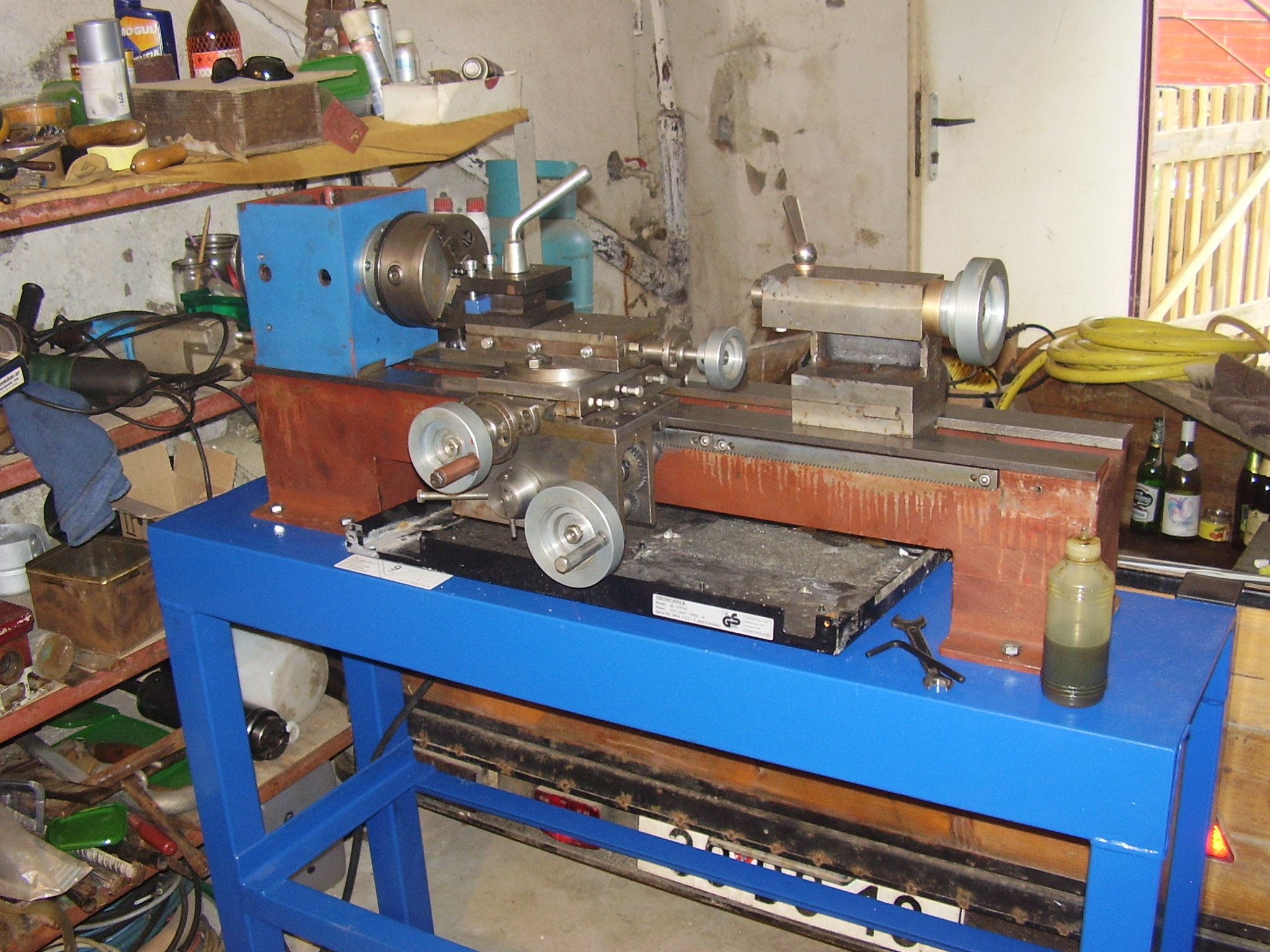

Tento soustruh jsem si postavil hned jak ve sborníku vyšel. Pokud ho někdo bude dělat, radím řádně porovnat jednotlivé komponenty, aby k sobě pasovaly. Co si pamatuji byl chybný jeden průměr v pětistupňové řemenici, oprava vyšla o několik sborníků později. Dál nějaká rozteč na podélném suportu, asi u kola na podélný posuv. Samozřejmě nedělat ty rozdělené rybiny, ale vyfrézovat vše z jednoho kusu. Jinak jsem se soustruhem pro svoji potřebu spokojený. Dělám hlavně z hliníku a mosazi, občas dřevo, ocel jen velmi málo, ale i ta se dá celkem slušně obrábět ( radekem, plátky to moc nemusí). Mám na něm 3fázový 500W motor, na malé průměry stačí, na větší je už slabý. Kdybych soustruh dělal dnes, asi bych vřeteno poháněl ozubeným řemenem (klínové řemeny kloužou a nedají se jen tak rukou pořádně napnout) a k motoru pořídil frekvenční měnič.

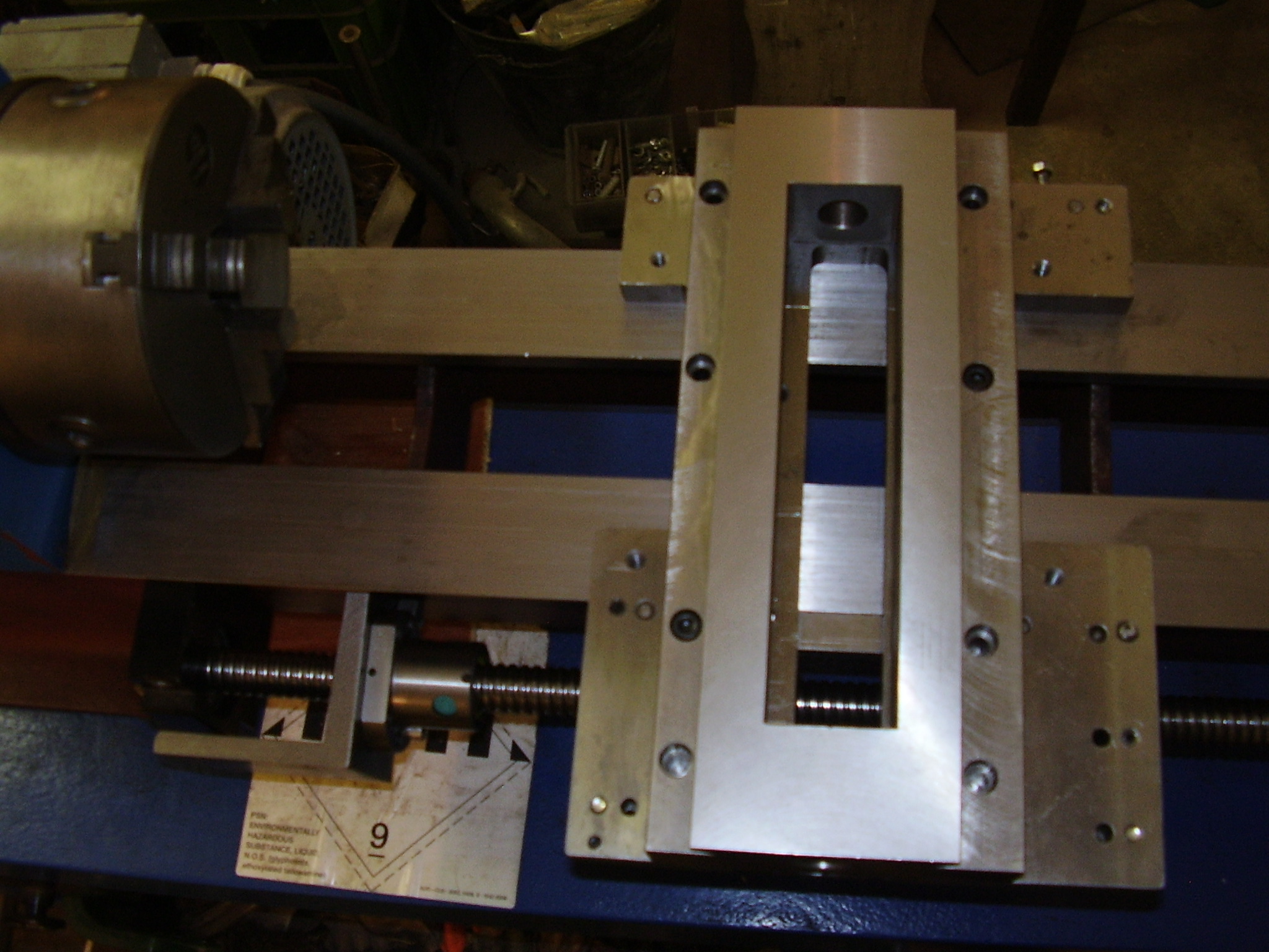

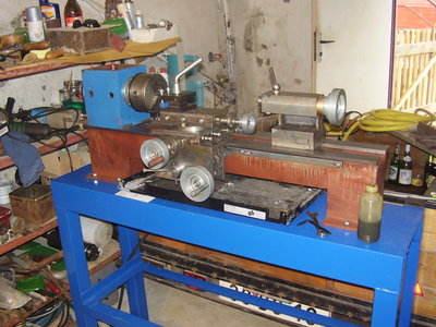

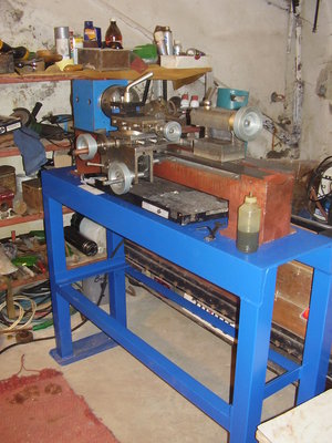

tak jsem ho v nedeli taky privez :D
vsechno by melo byt hotovy jen to sestavit. loze je z hora brouseny ale rybiny z boku jen frezovany, resim zaskrabani ale mam dotaz, pan z vedlejsi dediny misto tusirovaci barvy pouziva lihovou fixu, nezkousel jste nekdo?
jeste nevim proti cemu rybiny zaskrabat, jestli muzu proti sanim nebo mam splasit pravitka?
:wink:
thx Cocon

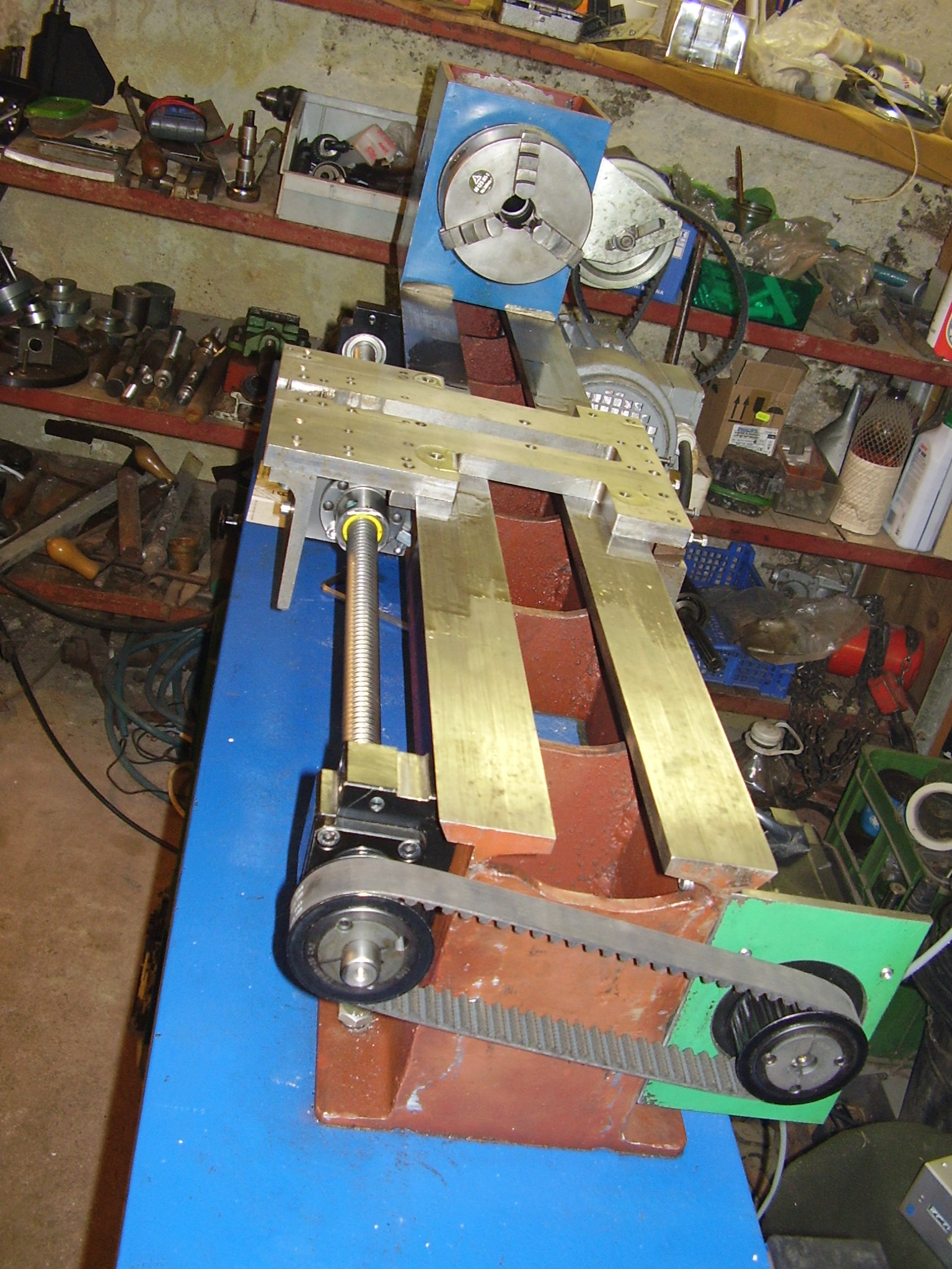

tak jsem zlehka pokrocil, stul je z 30cm sirokyho ucka. chybi mi deska pod konik, ale hlavne se chci zeptat, nezustali nekomu nejaky noniusy?

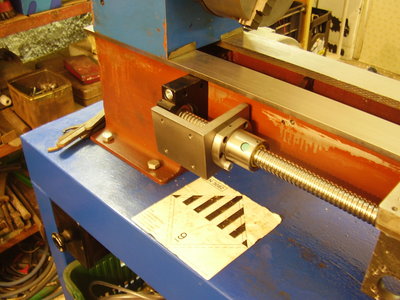

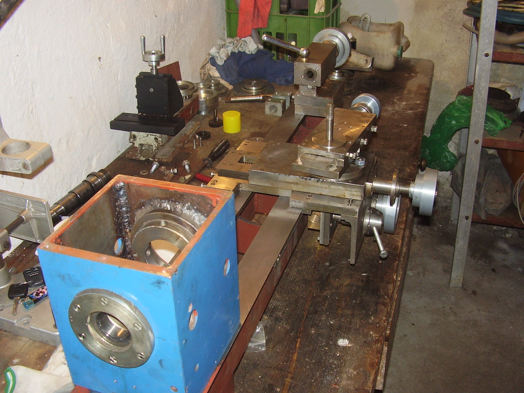

tak s timdle se taky mazlim

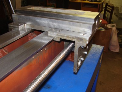

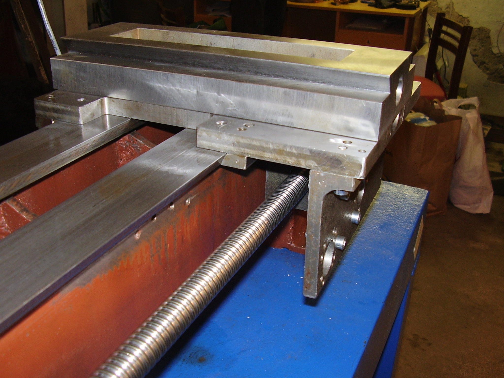

prace na suportu
castecne svrtani rybiny pricneho posuvu
opracovany litinovy vingl nalezeny ve smelcu
