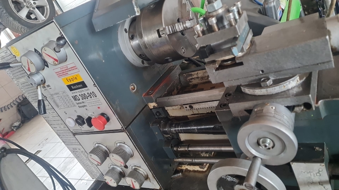

Zdravím páni a dámy
Kúpil som si takýto stroj no nie je tam originálna nožová hlava tak chcem kúpiť rýchloupínaciu 250-200 konkrétne túto:
https://allegro.sk/produkt/vevor-szybko ... 7419035211
Prosím vás nie je to blud? Bo dnes sa nedá veriť nikomu😇

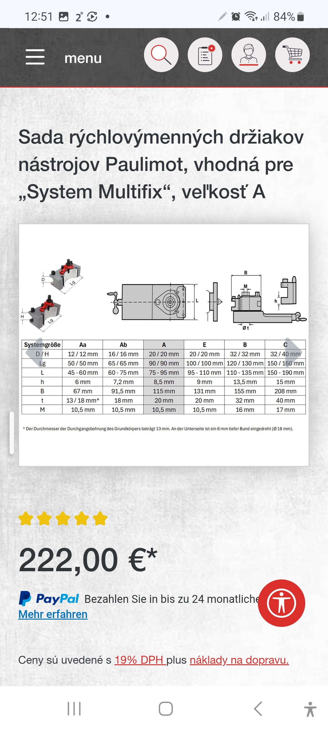

Radsi bych tam vrazil multifix od Paulimotu
lubbez
Příspěvky: 3477
31. 3. 2026, 8:02
Tohle opravdu nekupuj. Buď ja píše Charon Multifix od Paulimotu, nebo prakticky stejný z Alíku za výrazně míň peněz. Mají jich tam spoustu.

31. 3. 2026, 11:53
Ďakujem no neviem sa rozhodnúť akú veľkosť kúpiť.
Základňa pod hlavu má 75mm
od základne po os vretena je 32mm
upevňovacia skrutka je hore M16 dole priemer 20mm
Mne to vychádza na multifix A
https://www.paulimot.de/Maschinen/Masch ... -Groesse-A
No nechám si poradiť od skúsenejších aby som nekúpi kravinu 🙃
bernardo profi 700wv
Příspěvky: 6510
31. 3. 2026, 12:01
Z rychliku je to ok.

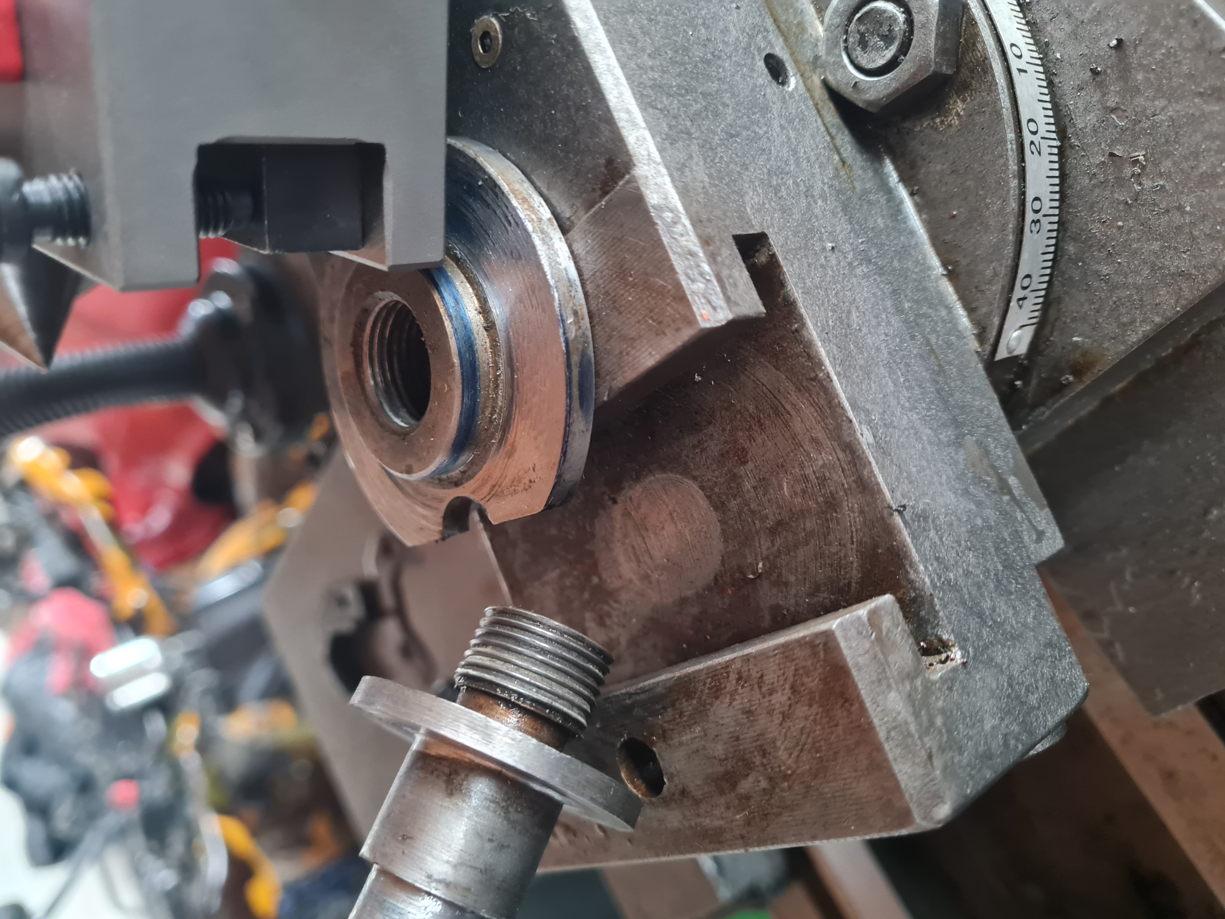

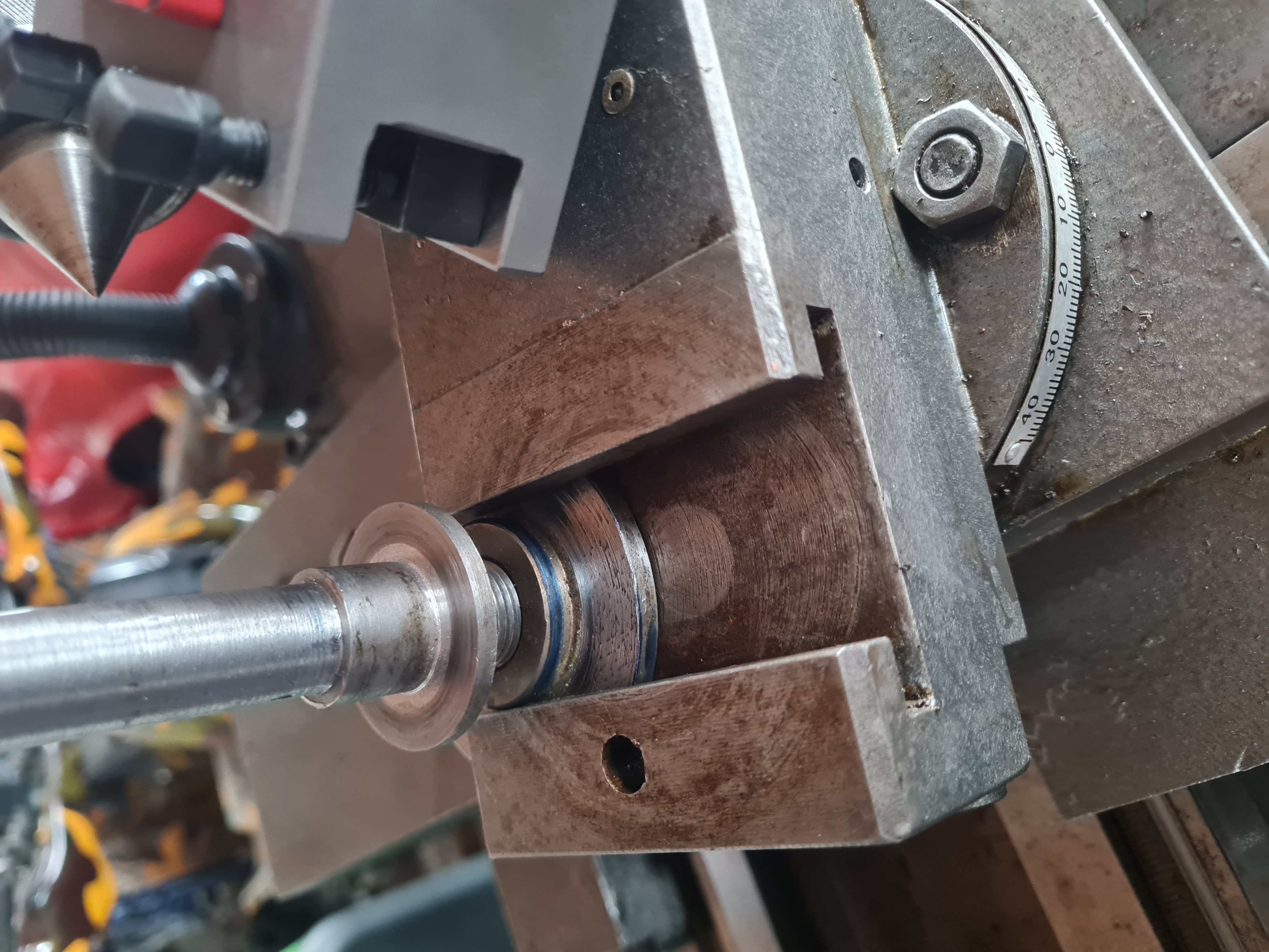

9. 4. 2026, 1:52
Tak multifix je doma 😇 no musím to nejako prispôsobiť bo toto sa mi moc nepáči.
Ešte by som potreboval digitálne odmeriavanie ak by niekto poradil ď.
Příspěvky: 6510
9. 4. 2026, 2:54
client33 píše: 9. 4. 2026, 1:52 Tak multifix je doma 😇 no musím to nejako prispôsobiť bo toto sa mi moc nepáči.
No teda fuj :( Udělat do drážky vložku na celou délku a tvatem odpovídající a do toho teprve chytat trn
DRO hledej, je tady na foru toho spousta, řeší se neustále, ode mě s odkazama, od kolegů taky...
