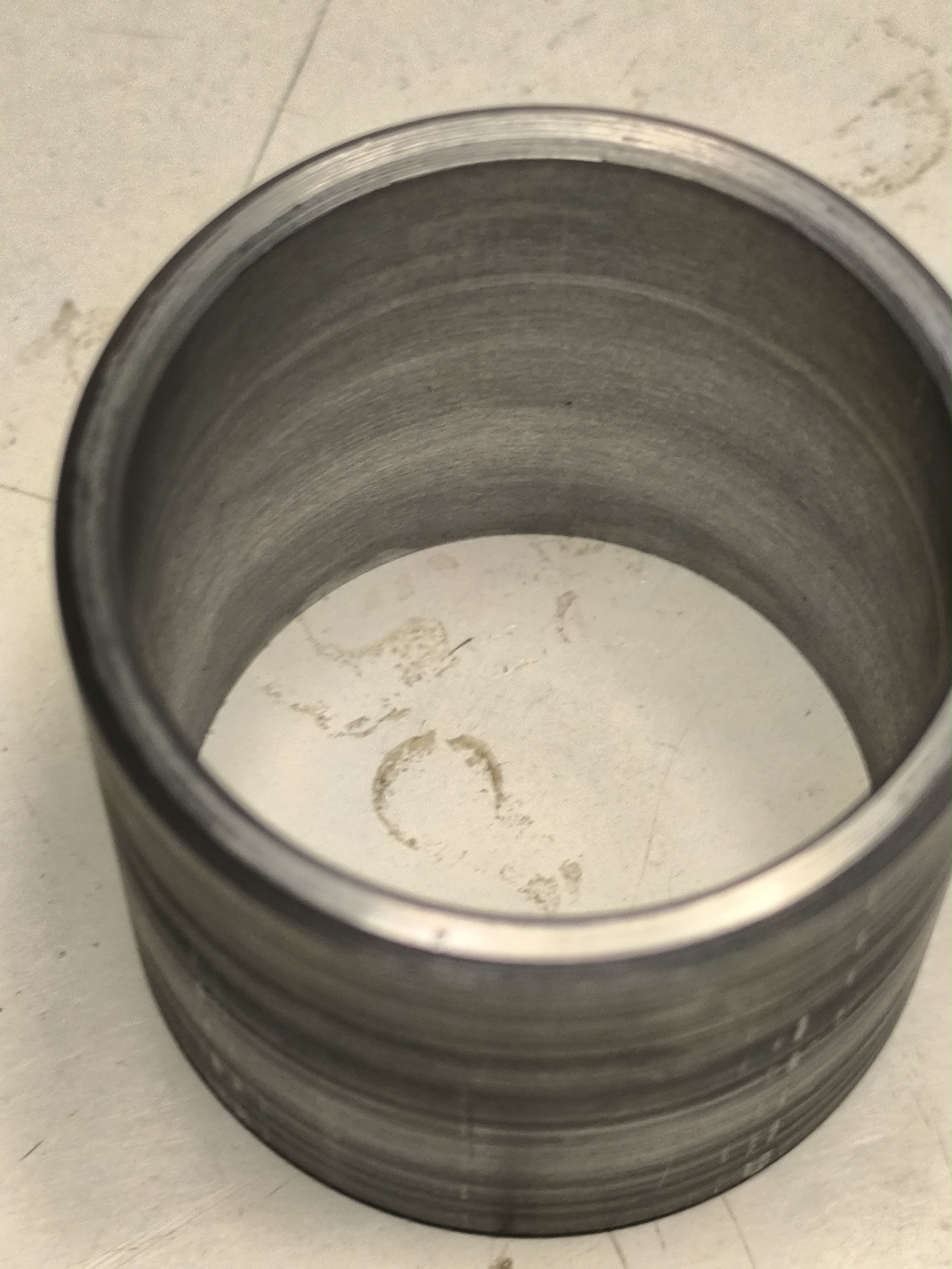

Vážení kolegové. Jaké řezné podmínky zvolit pro vnitřní vystružování taženky S355?
Zvenku to docela šlo, zevnitř však je výsledek velmi hrubý a navíc se mi zdá, že se špona chvíli tvoří docela dobře, načež se pro pár otáček materiál trhá. Je možné, že je ten tažený materiál nehomogenní? Jak si s tím poradit u soustruhu s nedokonalou tuhostí? Ai doporučuje velmi vysoké řezné rychlosti a vysoké posuvy. To ale u toho soustruhu nelze splnit. Je nějaký rozumný kompromis? Nebo je lepší použít vyvrtávací hlavu a frézku?

Omlouvám se za nedostatečné informace a špatnou terminologii. Nejde o výstružník, nýbrž o soustružení vnitřním nožem. Nejprve jsem vyvrtal díru o průměru 23.5 mm plátkovým vrtákem. Pak jsem vzal vnitřní nůž a zvětšoval otvor nožem (také s VBD). Cílový průměr byl cca 32 mm.
Nejlepší výsledky jsem zatím měl s otáčkami okolo 400-500 max. Špona max. 0,5 mm a axiální posuv 0,008 mm na otáčku. Ale stejně ten výsledek stojí za houby.
Přitom v radiálním směru to jde docela dobře.

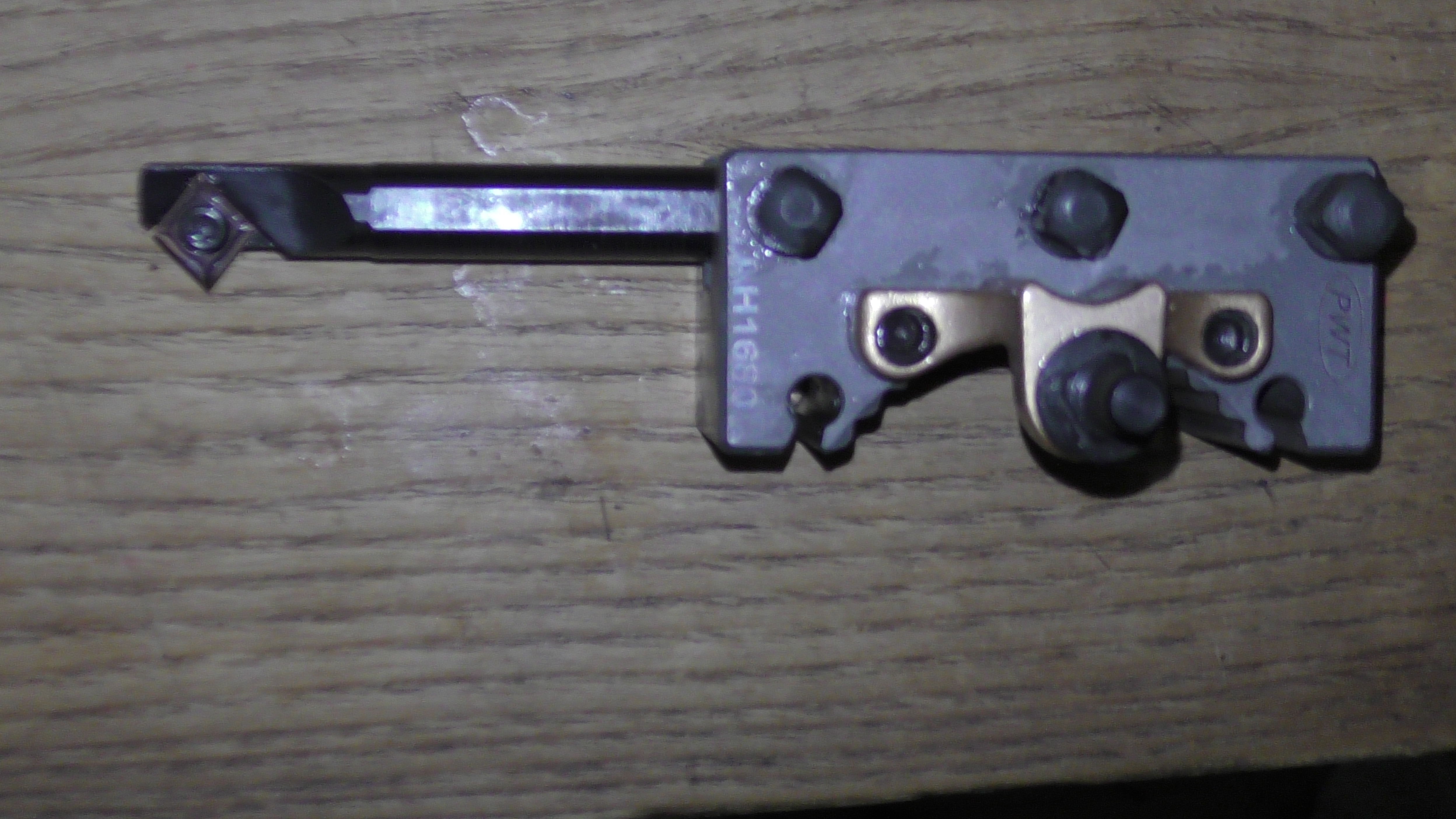

Plátek viz foto níže (kosočtverečný tvar), radius je, tuším, 0,04mm. V ose je nůž zcela dokonale, protože multifix. Vyložení nože viz foto. Obrobek je dlouhý 45 mm a ze sklíčidla kouká jen asi 15 mm. Obrábím vnitřní díru - začal jsem na vyvrtaném průměru 23 mm a zvětšuji na 32 mm.

Je to tedy neostré, ale jak máš usazenej plátek, zdá se mi že v lůžku je nějak s mezerou...

On je kosočtverečný a ukosený i shora dolů. Ale to víš, je to přeci jen Čínská kvalita. Ale drží tam dobře.

Díky, trefils to zcela přesně. Namazal jsem olivovým olejem a použil 965ot/min, 0,07 posun, třísku 0,1 a je to již dobré. Zkusím ještě přehodit řemen na vřeteni a tím budu mít možnost těch 1200 ot/min. Bohužel méně než 0,07 posun nedokážu.
Vřele děkuji za nasměrování, zase vím o něco více. Sám bych to hledal těžko a výrazně déle.
miv
Příspěvky: 1444
Příspěvek 25. 6. 2026, 9:41
Díky všem za rady. Výsledek je naprosto skvělý. Špona 1 mm na průměru cca 37mm (dělám další pouzdro d=42), posuv 0,07 mm/ot, cca 975 ot/min. Mazání olivovým olejem. Vytvářejí se modré šponky - zcela nalámané. Povrch je výborný i při tomto hrubování. Řezná rychlost je na spodní úrovni doporučení na krabičce, takže těch 1200 ot. bude zcela přesně. Poslední šponu jsem úmyslně udělal 0,7 mm, aby to nebylo zcela hladké, protože to budu lepit loctitem.
