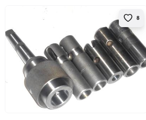

Ne nepotřebuješ. Potřebuješ se to naučit a dostat do toho cit. Obrábění je dobrý stroj // nechci posuzovat //, dobrý nástroj // klidně poradím a schopná obsluha // to je na tobě //. Když jsou dva prvky této "rovnice" na tom dobře, dá se i slabší třetí prvek překonat. V této fázi na stroj nic nesváděj. :D
Na vnitřní obrábění si opatři nože SDUCR07
Snímek obrazovky 2026-06-26 084953.png (41.72 KiB) Zobrazeno 6108 x
a plátky DCMT 07. Je lepší mít držáky na jeden typ plátků a dva nebo tři druhy plátků na různé práce. Já těmito plátky dělám 95 % veškeré práce.
