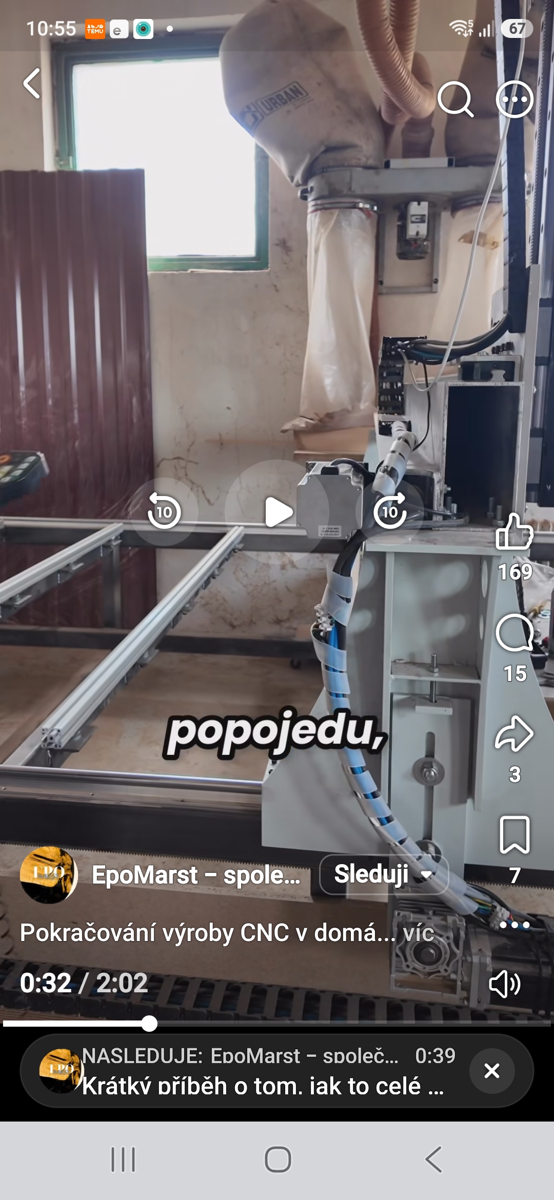

https://www.facebook.com/share/v/1LnwDRYdFn/
Jsem zvědavý jak to bude pokračovat a fungovat

Fungovat to nějak bude. V truhlařině se neměří na setiny milimetru, ani na desetiny.
Tipuju, že časem bude vymýšlet, jak to vyztužit, protože rozjezdy má dlouhý na tu subtilní konstrukci.

To je právě to nejhorší - těmhle v podstatě nelze rozporovat tvrzení že "to funguje tak nekecejte".
Jenže ne zcela bezpředmětnou otázkou je JAK to funguje.
V momentě kdy frézuju zámky a ty se buď vaklají nebo nejdou do sebe zasunout, což je skutečně otázka desetin, tak je to docela komplikace při následné montáži.
Pokud mi to přeráží frézy kvůli tomu že se to celý klepe, tak to taky není zrovna produktivní.
Pokud mi to ztrácí kroky pač potřebuju frézovat rychle a ne dělat čtverec z překližky dvě hodiny, tak to už vůbec není produktivní, plus zkurvenej materiál.
O rozklepaných řezech, který pak musí člověk ručně dobrušovat ani nemluvě...
Jako, frézovat to bude, o tom žádná. Ale pokud to frézuje hodinu místo 10minut a člověk následně musí dělat hromadu postprodukcí, tak je to mírně řečeno napikaču.

To cnc trochu pôsobí ako ratafák plachta. Z-tko je dost pomalé, asi tou prevodovkou a keby frézoval 3 D tak ho to bude brzdit.
Každopadne drevo nekladie pri frézovaní veľký odpor,, horšie sú vibracie a rezonancie. presnost 0,1 bohate stačí a aj tak človek musí pracovat s imaginarnymi korekciami podľa druhu dreva aby dosiahol požadovaný rozmer (večsinou cheat na priemeri vrtaku).
