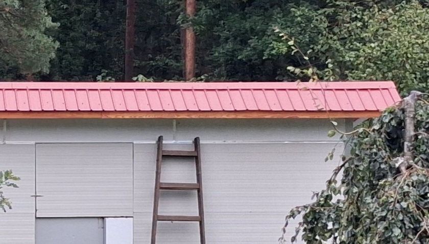

Jak naporcovat trapezový plech?
Mohu řez přilepit páskou a říznout flexou?
Pilkou to asi moc nepůjde.
Potřebuji 50 cm kusy.

prostrihovaci nuzky. asi budou bezne v pujcovnach ?

Ty prolisy ale rozmačkám

potrebujes tohle, mám šňurovou verzi jestli chces pujcit :D

běžně se to řeže maflem podle pravítka jako dřevo (fakt, nedělám si srandu)
existují na to i speciální kotouče
starej s jemnějším zubem vyhoví taky
dokonce u nás je prodejna, řežou to tam nějakou no name pokosovkou s dlouhým vedením, klidně několik těch plechů na sobě
vypadá to hrůzostrašně, ale funguje to
dokonce tam tu samou pilu mají už min. pět let

a nebo tak jak 95% kutilů, a spoustu řemeslníků :D kteří nevědí že se to nedělá klasicky flexou :D

Flexou jsem řezal stropní pir panely. Jiná možnost nebyla. Pilu na tak slabý plech nemám. Zkusím tou prostřihovačkou. Snad se mi to povede rovně.

Znal jsem jenom toto.

střešní panely jdou skvěle maflem s jemnejma zubama, jen trapez asi půjde taky jak píše testone, ale to jsem nezkoušel

Smrad minimální, ale žere to kotouče. Jeden tak na 5m
