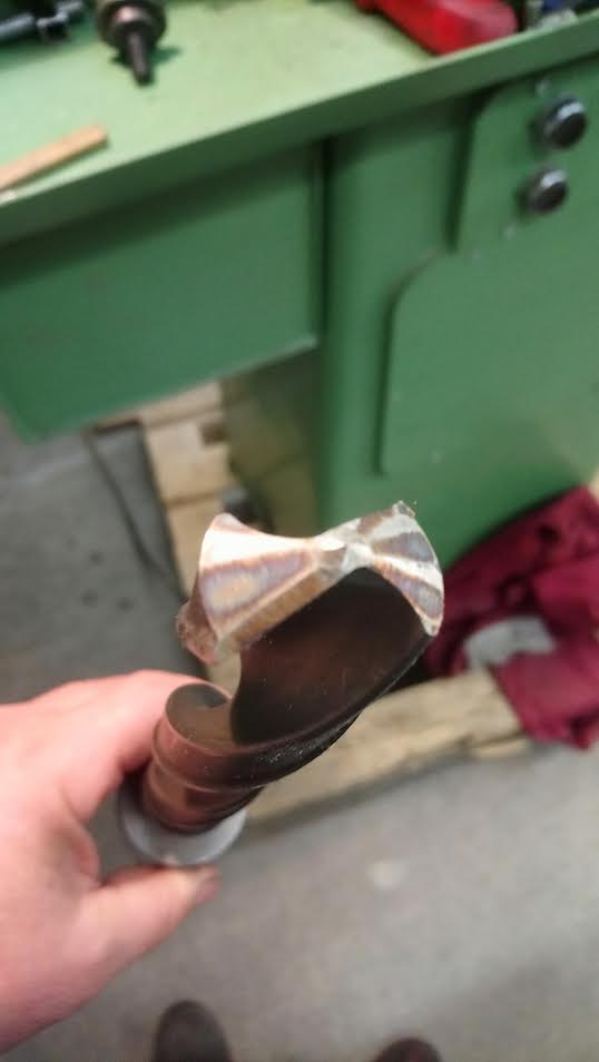

Dobrý deň, mam problém z touto brúskou, chcem sa spýtať skúsenejších
kde je problém takto mi to brúsy.
BNV 80A

Veľmi ťažko to takto diagnostikovať ale mne to z tejto fotky pripadá ako keby ten vrták bol nabrúsený len rotáciou. Ako keby si mal podbrus nastavený na nula. / neviem ako to vysvetliť/ . Hore na vrchu stroja máš kolečko na nastavenie podbrusu.
BNV čká robia podbrus spôsobom, že sa hriadeľ brúsky spolu s brúsnym kameňom posúvajú smerom k vrtáku. Vrták vykonáva len rotačný pohyb a samotný brúsny kameň rotuje + sa posúva o hodnotu podbrusu dva krát za otáčku.
To mi na tej fotke na vrtáku chýba. Ten posuvný pohyb vretena brúsky musíš vidieť aj volným okom. Ak sa to koliečko rozoberie , je tam pod tým taký kalený palec o ktorý sa oprie vreteno a vysuvá ho o daný posun potrebný podla nastavenia hodnoty podbrusu.
Toto by som ja ako prvé skontroloval. skúsim nájsť nejaké foto

Dik za video, môžeš prosím natočiť video ako funguje cely cyklus? pustiť motor a potom zapnúť cyklus brúsenia ?Ďakujem.
Co sa týka tvojho postrehu, hriadeľ chodí v pohode dá sa aj nastavovať, ja som tu mašinu rozhodil na prvočísla, obehol vapkou, ložiska nove, kardany nové, zadne ozubené kola nove /to šikmé ozubenie v nástrojovom vreteniku, miesto puzdier v nástrojovom vreteniku som dal ložiska /áno ložiska existujú/ dnes som vyrobil nove puzdra na pracovné vreteno tie bronzové tak uvidím ci to bolo v tom, našiel som tam vôľu 0,2mm ma bit H7 teraz už je. tak uvidím inak mašina je komplet GO. M

prepáč ale to neviem, ten stroj je ako funkčný poskladaný ale rozobratou elektrikou / prerába na 5 káblovú sústavu cez prúdový chránič/ a niekde som zapatrošil prírubu takže tu budem musieť niekde nájsť . to video je staré.
používam inú brúsku na vrtáky do 19 mm , to mi zatiaľ stačí.
polohy hriadeľov ste dobre poskladali, mám manuál ale tam nie je popis montážny .

Prosím natoč mi to tak ako to máš nemusíš to skladať mam podozrenie že mam zle časovanie...Dik

Neviem ako viac pomôcť, daj tam namiesto vrtáka guľatinu, začni brúsiť a presne uvidíš kde ti odskakuje , /či vôbec/
týmto spôsobom vieš zistiť o koľko stupňov si posunutý od hlavného ostria vrtáku + alebo -
ja som brúsku nemal komplet rozobranú , ale ani tá pôvodná vôla 0,2 neurobí taký zlý brus, tam bude niekde pes zakopaný v nastavení celej sústavy , ako pri motore časovanie ventilov .
ak by si skočil ku mne domov (hodinka cesty) neviem čo tam uvidíš, v novej dielni neviem stroj zapnúť, vyhadzuje mi prúdovú ochranu.

ale predsa sa mi z fotky aj na druhý pohlaď zdá že ti nepodbrusuje, alebo podbrusuje v mieste mimo rezných hrán a preto sa to javí takto ako je na fotke . skús to s guľatinou fi 20 -25

na videu je vidieť že sa vreteno pri zastavení zastaví zo strany obsluhy
