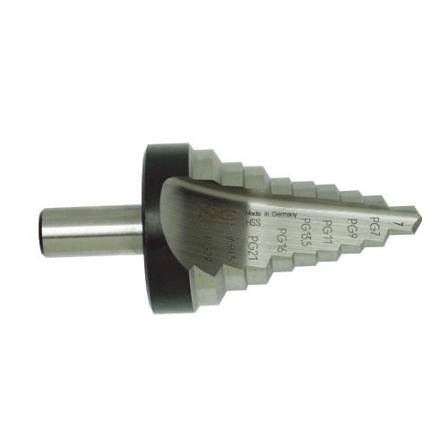

Zdravím vespolek,
potřebuji stromečkový vrták na plasty (maximálně dural), budu s ním vrtat minimálně (pár děr za týden) a protože se mi nechce vyhazovat min. 300-400 Kč, uvažuji, že si ho vytočím na soustruhu a na něm i zafrézuji i tu řezací hranu.
Uvažuji o 11600 (Ferona). Je to reálně použitelné nebo prostě ty peníze za vrták musím utratit?
Neuvažuji cenu času na výrobu, to by se mi vyplatilo ten vrták koupit :D (několikrát). Mě to prostě baví :) .

stromečkový vrták stojí kolem 1000 kč ale přesto si myslím že je lepší ho koupit než jej vyrábět. jedná se o úkosy, které nejdou soustružit ani frézovat. Práce s kvalitním stromečkovým vrtákem je radost a s dělaným to nikdy nebude ono

11600 na vrták na dural ani náhodou, na plasty možná, když to bude jen na pár děr a nebude vadit, že budou mít nekvalitní povrch.
Podle mě má ale cenu vyrábět jen věci které nejdou koupit nebo jsou za absurdní peníze nebo si je sám udělám lepší než cokoliv co je na trhu :-)

Opravdu kvalitní stromeček jako třeba na fotce stojí 1500,- a víc. S tím se ovšem dá bez problému vrtat do plechu. Na plast mám koupený přesně takový (šmejd) jako fotkách výše a vrtám s ním bez probému. Vyrábět se to nevyplatí ani omylem.

lapa:na soustruhu tady ten vrták neuděláš ani omylem a já ti řeknu proč !
na těch stromečkových vrtácích řežou jen hrany které přecházejí jakoby do větších průměrů a ta kuželová ploška je vždy jen JEDEN břit vrtáku a ten jak známo je skloněn(úhel hřbetu) podle materiálu 6-15 st. a stejný je to i na tom stromečkovým jinak by to dralo :!: :!: .
Ta vyfrézovaná vifikundace je tam na vyližvíšco :lol: a na třísky ,boky neberou tím vyfrézováním uděláš jakoby čelo na již výše zmiňovaném břitu :wink:
ale udělat to jde ,o tom žádná na nástrojovce to úplně vidím patrona se šroubovicí na děličce,tlačit na to přes pevnej doraz a točit ,kotouč orovnanej na profil toho jednoho stupně a podbrušovat a podbrušovat :lol: :lol: no paráda na dva dni

To je hotová věc, že to na soustruhu udělat nejde. Jen by to dřelo po celém obvodu a nic. Můj známej by o tom mohl vykládat :lol: ,jednou přišel celý neštastný že mu to prostě nevrtá. A to si s tím vyhrál, že to bylo jak z fabriky a měl to vyrobené z mat. 19 436 a zakalené v kalírně.

Je to jasne, takze koupit. Diky za vsechna infa a vysvetleni.

magi: proč by to na soustruhu nešlo? Podtáčecí soustruhy jsou na tuhle práci přímo stavěné :-)

magi se přidal :lol: to já jsem to blbě napsal místo:
mělo být:
lapa:na soustruhu ASIST co máš doma tady ten vrták neuděláš :wink:
jinak mechanický podtáčecí soustruh když podtáčí tak pořád jenom v různě velké šroubovici(posuvu),tady tento případ by se musel podtáčet přes nějakou vačku tzn. na otáčku popojet o určitou hodnotu a vrátit se ale možná to jde,nezkoumal jsem
na CNC soustruhu by to mohlo být lála :wink:
