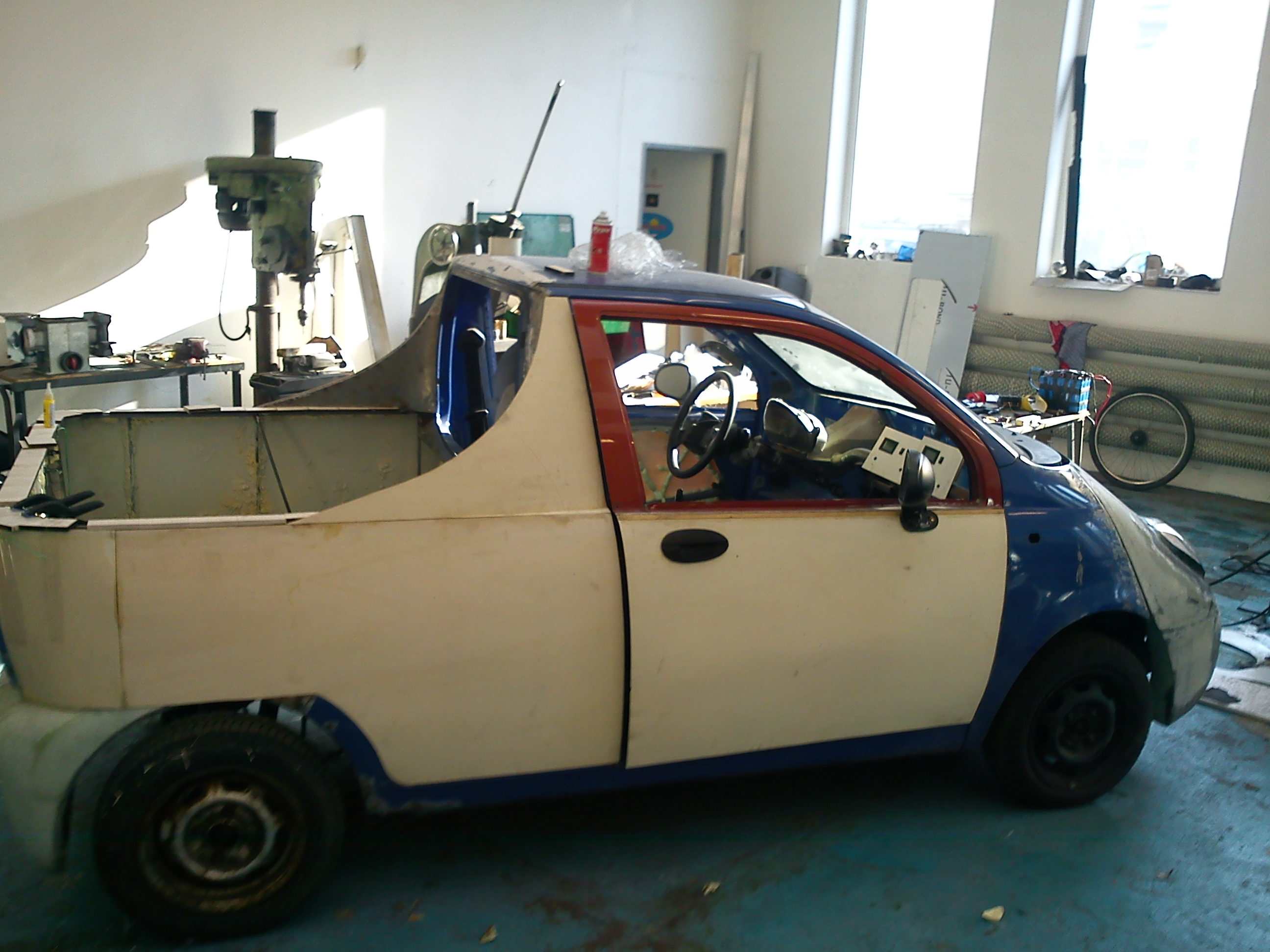

Potreboval bych vyrobit měkčí pera k tlumičů u auta protože jsem jej odlehčil cca o 40 procent a tak jezdí jak trakař. V jedne perarne mi řekli ze to udělají ale neví co to bude stát a ani jaky bude vysledek.

ted jde o to že je auto lehké pružiny v podstatě nedovolí aby tlumič pracoval jak má původně měl matiz 800 kg a ted ho máme cca 450 a i když do něj vlezem 2 tak je pořád v horním dorazu tlumičů.

Matizovi se to už moc nepodobá.i s baterkama jsme na cca 550 kg :D,
ono se to nezdá motor a věci okolo cca 100-120kg,
2x zadní dveře 35 kg, část předních dveří cca 20 kg, zadní sedačky cca 45 kg, část zadní karosérie cca 50 kg, vnitřní plasty , palubka... cca 70 kg. Celkem jsme sundali cca 350-400 kg. Baterie mají hmotnost 96 kg.

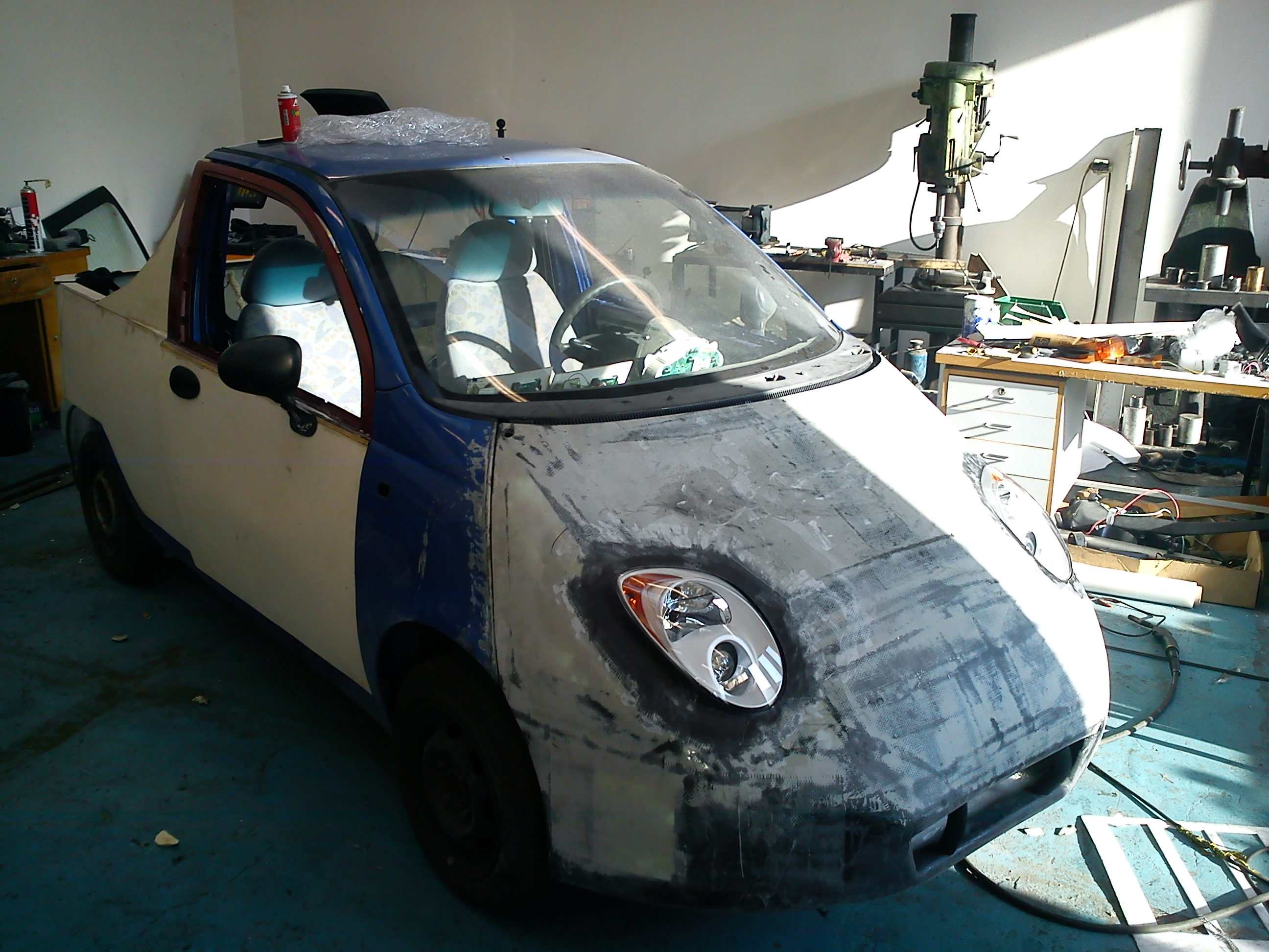

jo jo, uříznout je sice trochu sníží posazení ale pružící vlastnosti se spíš zhorší. Je pravda že toho z matize moc nezůstalo, je to jednoduší než se dělat s celým podvozkem od začátku ( a bez kvalitních znalostí s geometrií), a hlavně ten matiz byl bouranej na předek tak byl za rozumný peníz, akorát sem musel celý předek udělat z uhlíku.

mám docela velké množství uhlíkových odřezků a tak jsem kupoval jen asi 4m uhlíku, zbytek je sklo a kousky cca 300x300 a menčí. Pera budu řešit až na konec zatím musím připravit vše do lakovny a udělat interiér. Hlavně chci aby to pořádně jezdilo a ty pera jsou fakt hrozný, výrazně to kazí požitek z jízdy člověk má pocit že jede 20km/h a ono to uhání 50km/h akorát to na hrbolech dost poskakuje.

15. 7. 2010, 9:14
