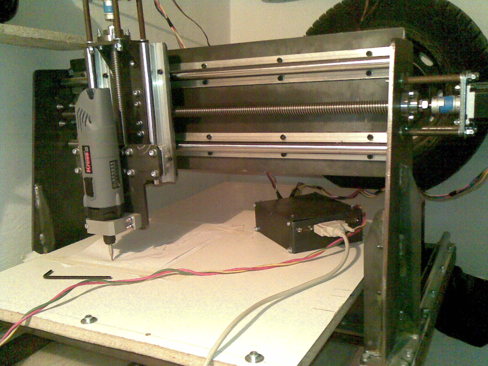

Mam problem. Postavil som si vlasnu hoby mašinku na drevo , plast. Už mi to relativne funguje len Zos pri samom frezovaní straca výšku po niekolkých presunoch je to aj o milimeter. Riadiacu jednotku mam čínana 4 Axis TB6560 Driver for NEMA 17/23/34 Stepper Motor , motorčeky SX23-2727 idem cez mach 3 . Zdroj je 14V a okolo 10A. Myslíte že by to mohlo byt tým zdrojom že je slabý ? Inak už mam objednaný nový http://cgi.ebay.de/24V-15A-DC-Universal ... 3eff8c9d4f.
Myslite že by to mohlo byt tým zdrojom ?

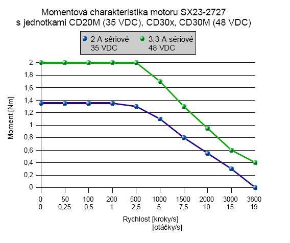

23. 9. 2010, 6:18
Ahoj, předně pěkná mašinka na začátek :)
Ten zdroj není ani tak slabý, jako spíš má male napětí pro motor této velikosti. když koukneš sem do katalogu http://www.microcon.cz/pdf2009/20-21.pdf a najdeš si tam momentovou charakteristiku tvého motoru, tak uvidíš, že platí pro napětí 35V nebo i 48V.
1) Tzn. přechodem na 24V nebo i 35V(ta čínská deska to vydrží) určitě nic nezkazíš, ale jezdit by to mělo i na těch 14V.

23. 9. 2010, 6:27
při jaký to provozuješ rychlosti? stává se to i při třeba poloviční?
na 14V to pojede ale tak na 20 % rychlosti než bys dosáhl na 40V
bobik
Příspěvky: 4556
Bydliště: Okres Klatovy
23. 9. 2010, 6:45
No mě se moc nezdá provedení osy Z. Osu X a Y máš docela pěkně tuhou ale Z jen na dvou lineársetech je dost málo. Alespoň kdybys použil dvojitý otevřený lineárset.
Jinak jestliže používáš MACh, kup si SmoothStepper, když EMC, tak Mesa kartu. Vřele doporučuji negenerovat pulzy jen přes počítač. CNC pěkně obživne.

23. 9. 2010, 7:09
bobik píše:No mě se moc nezdá provedení osy Z. Osu X a Y máš docela pěkně tuhou ale Z jen na dvou lineársetech je dost málo. Alespoň kdybys použil dvojitý otevřený lineárset.
Ahoj maš pravdu ta Zos neni najštastnejšia, tiež sa len učím. Budem to musiet neskor nejako inak prerobit.
A čo to je presne ten SmoothStepper. Kde sa to da kupit a ako to funguje ? Tomuto vobec nerozumiem.
Dík
