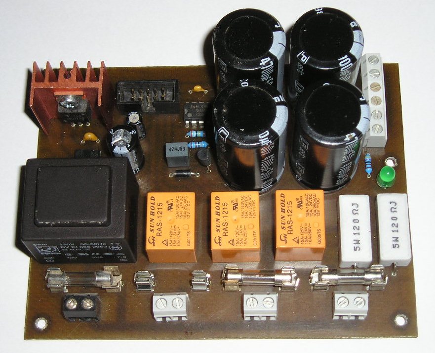

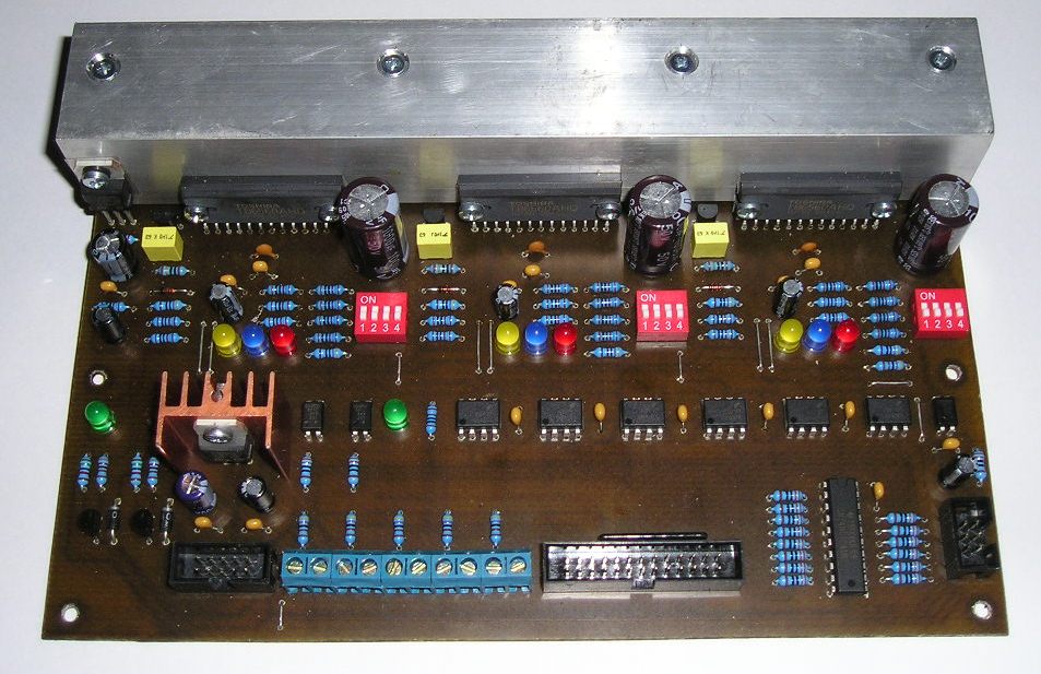

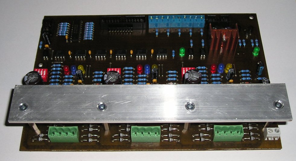

Moje kompletní elektroniku i s napájecím zdrojem vlaství konstrukce pro tři osy s obvody TB6560.
Optické oddělení, snížení proudu při nečinosti,
možnost připojení další osy. Zdroj: 35V a 12V, dvě výkoná relé pro spínání vřetene a ofuku, soft start.
