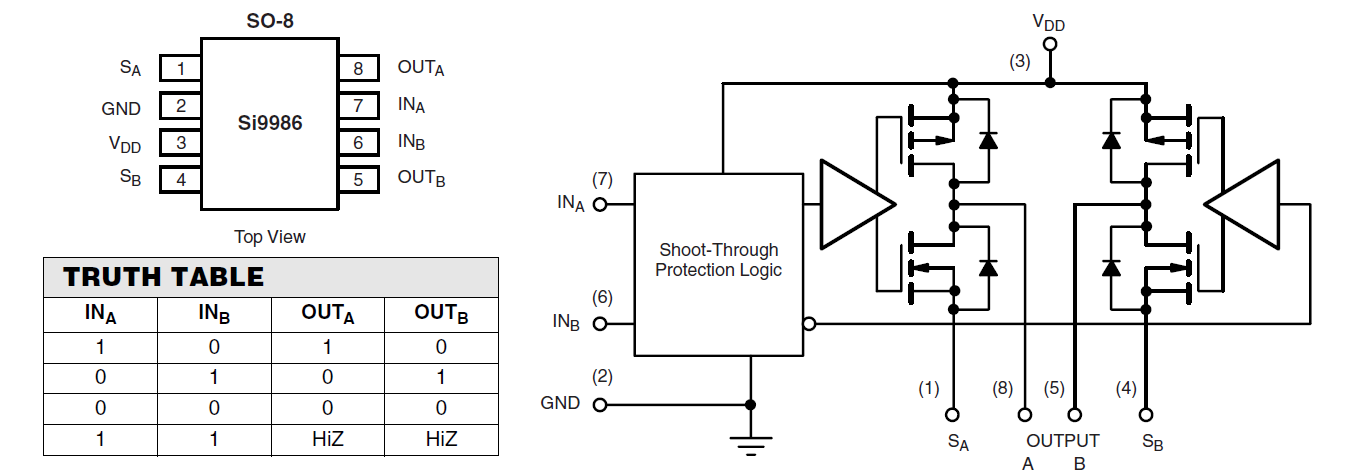

Používám obyčejné dopomala zpřevodované komutátorové motorky (vybrané z tiskáren a pod.) na nenáročné (z hlediska proudu) aplikace.
Kápnul jsem na zajímavé drivery s vyvedenými výstupy SENSE.
Otázka zní, zda mohu s čistým svědomím připojit oba SENSE k zemi / nechat na nich vratné pojistky / dát tam výkonové odpory a vymýšlet reakci na potenciální problémové stavy, o kterých nepředpokládám, že kdy nastanou.
Díky za názor, Radek
SENSE u H můstku pro řízení "plechovky"

Pokud te nezajima proud, tak pripojit k zemi. S vratnymi pojistkami si rikas o problemy, jsou to defacto termistory s ostrou charakteristikou.
Nezminil jsi ale, co je to za svaba, takto lze radit jen priblizne.

Ano. Můžeš připojit oba SENSE k zemi / nechat na nich vratné pojistky / dát tam výkonové odpory.rawen píše:Otázka zní, zda mohu s čistým svědomím připojit oba SENSE k zemi / nechat na nich vratné pojistky / dát tam výkonové odpory a vymýšlet reakci na potenciální problémové stavy, o kterých nepředpokládám, že kdy nastanou.
Záleží, jaký máš žaludek
Šváb je zase malá bestie jako ta naše 8811 a bude mít podobný (ještě horší) problém s chlazením. Sám o sobě proud trandy neřeší, takže pokud tam něco k tomu nepřidáš, běžně malé hodnoty Rsense stejně IO nezachrání a velkými zas toho nepoteče dost pro motorek. Pojistky se dají použít i jako snímací resistor, ale i ty budou asi chtít něco navíc -- myslím, že při desetinásobném překročení jmenovitého proudu jim vypnutí trvá ~100ms, což je docela dlouho.
Je na tobě, abys ohodnotil, co by stálo případné selhání té nenáročné aplikace bez chybových stavů.
Jen tak na hraní bych se s tím asi moc nepáral, pokud ten šváb není nějak extra vzácný a pokud bych ten proud nepotřeboval na řízení. Pojistkou IMHO chybu neuděláš.

No ja bych vyuzil toho ze ty sense rezistory nepotrebujete k regulaci proudu a udelal s pomoci jednoduche logiky nejakou nadproudovou ochranu. Na sense rezistor povesit komparator a po presahnuti zvoleneho proudu vypnout mustek a je. Protoze nepotrebujete regulaci proudu pomoci techto sense rezistoru tak si muzete krasne zvolit hodnoty abyste se vykonove a napetove dostal na nejake rozumne hodnoty
