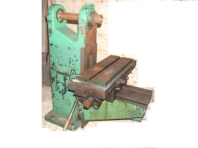

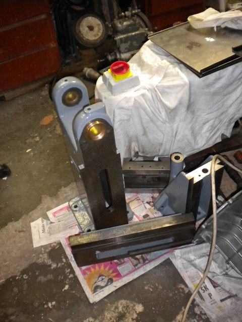

Zdravím, dávám si do kupy konvenční malou frézku. Jako základ jsem použil torzo jakési malé drážkovací nebo dokončovací frézky. Nevíte něco víc o tomhle typu? Název, výrobce, fotky, návod, použití, uspořádání mechanismů, prostě cokoliv. Ještě dotaz, vřeteno byste mazali olejem (kapací maznice) nebo vazelínou (maznice staufferova). Díky.

Já bych tam dal kapačky,(do štaferovek vazelína by musela bejt hodně řídká)myslím že kapačky a do oleje přidávat Prolong co se přidává do motorů ten nasákne krásně do bronzu pak si můžeš dovolit i větší otáčky a nemusíš tolik přikapávat já si ho občas kápnu do vřetena taky ale jestli si dával nová pouzdra tak nedříve zaběkat čistým olejem.
