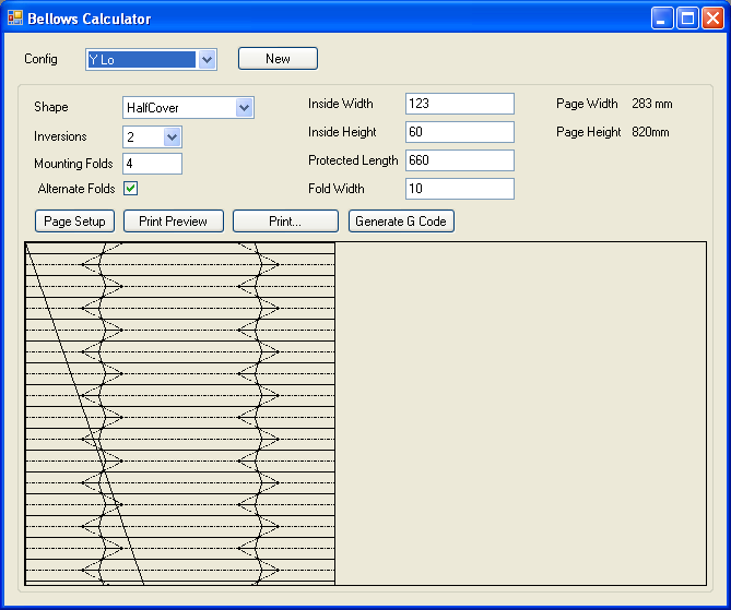

Jak už to bývá, při hledání něčeho úplně jiného jsem narazil na zajimavý prográmek, který generuje krycí měchy dle zadaných parametrů. Kreslit to ručně je otrava, vím o čem mluvím. Co je zajímaveho na tomto programu, tak počítá měchy na základě patentu
http://patft.uspto.gov/netacgi/nph-Pars ... /6,054,194 tzn. že konstrukce je optimalizovaná tak, aby pro co nejmenší zastavěné místo poskytla co nejdelší vzdálenost, kterou kryje při minimální deformaci stěn.
Celé znění patentu je v přiloženém pdf souboru. jsou tam různé konstrukce, tvary, uzavřené, otevřené měchy atd.
Myslím že by se to mohlo někomu hodit. Programek není dokončený, počítá pouze klasickou konstrukci měchu a tlačítko G-Code nefunguje, dle slov autora mělo vygenerovat kod pro vyřezačku, ale nedopsal to. Nicméně i vytištěná předloha je lepší než drátem do oka.
