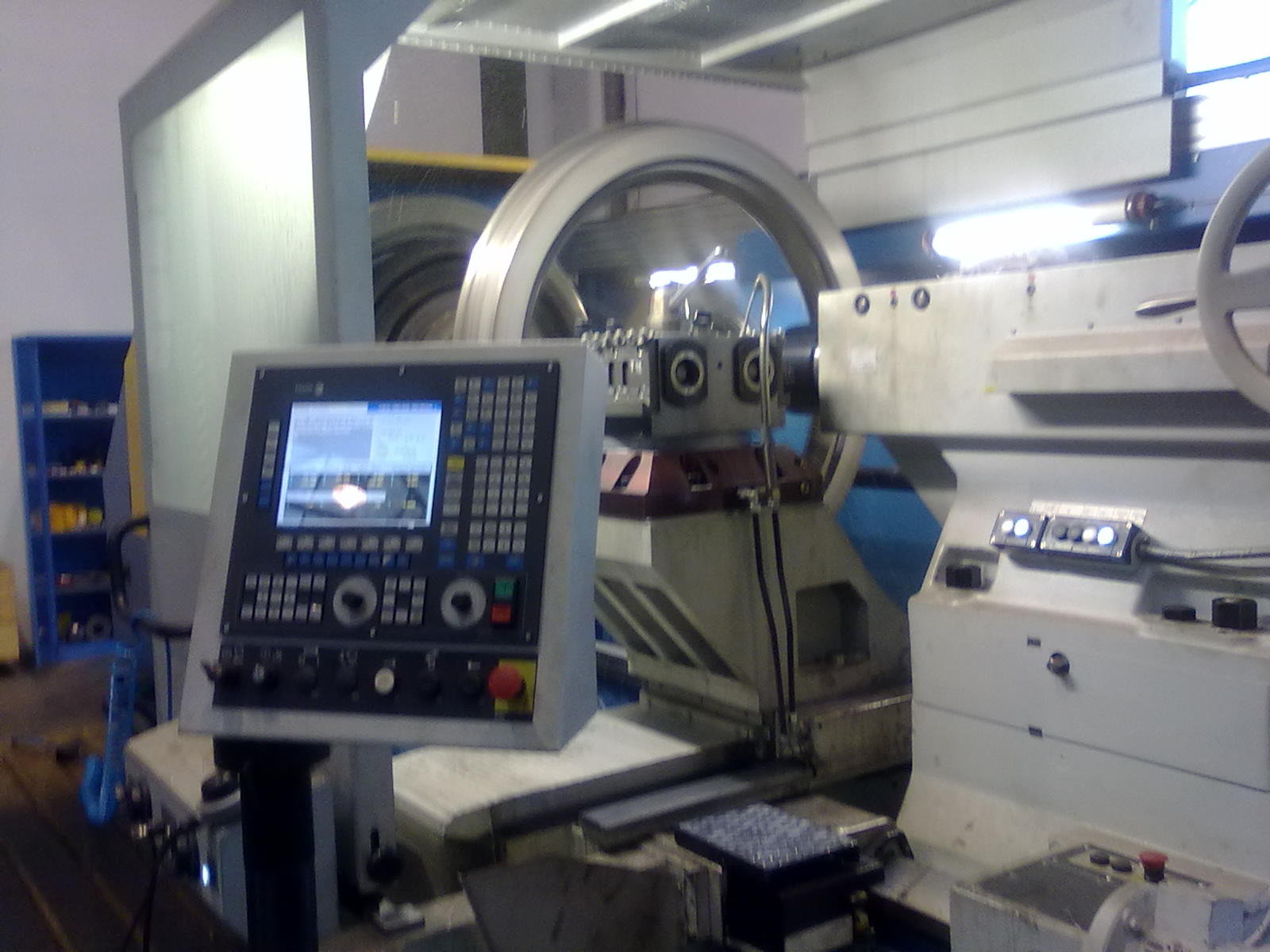

malinkatej sroj že?
pro opravu posledního omylu, toto je SUA 170 Numeric... a to když se točí na 220 ot/m tak teprve vlajou vlasy :-)
skoro bych ho přehlédl :-)

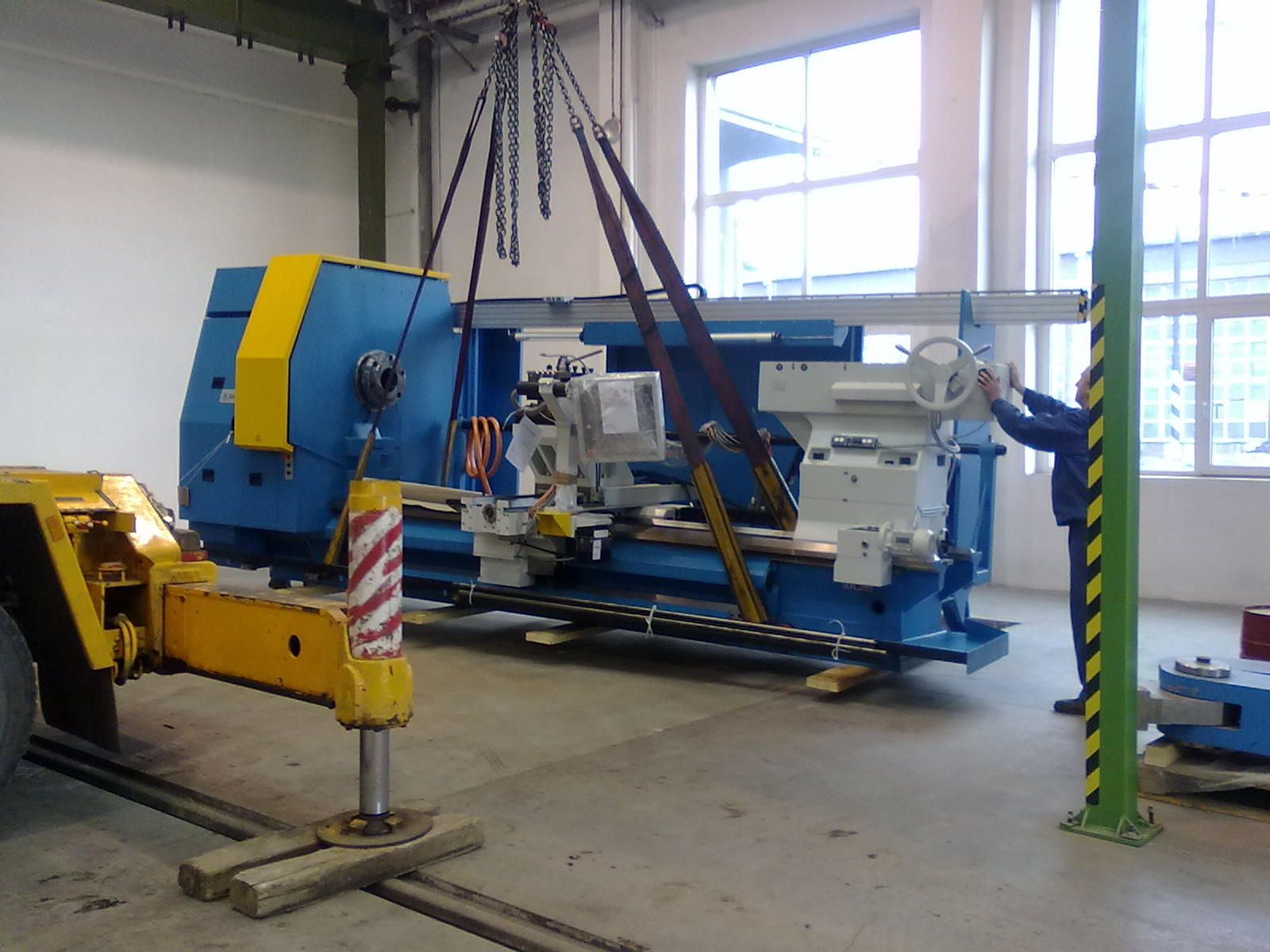

... a tomu bílému s tím kormidelním kolem se u takto velkého soustruhu říká stále "koník"? :lol:
pindasek
Příspěvky: 138
Registrován: 28. 10. 2010, 6:48
Bydliště: Lysá nad Labem
4. 11. 2010, 5:15
jo, pořád je to koník,, kola k mašinám to právě točí, jak profil, tak brzdový otouče i nápravy.. budeme ted na tom připravovat nápravy pro nalisování do disků a ty disky tu budeme protáčet taky,,, je to celkem mazec, to vám povím, hlavně, když uvážím, že je to muj první cnc stroj :-)
dnes jsem se tam zasekl na tom menším cnc SF65/3000 protože jsem si hrál v grafickým editování profilu pro takovou malinkatou kličku a pořád mi to ne a ne chodit,, až nakonec, jak už to bývá byla chyba v maličkosti,, nastavení prvního bodu do těch správných souřadnic :-D
njn, někdy mozek dostava na prdel :-)))
