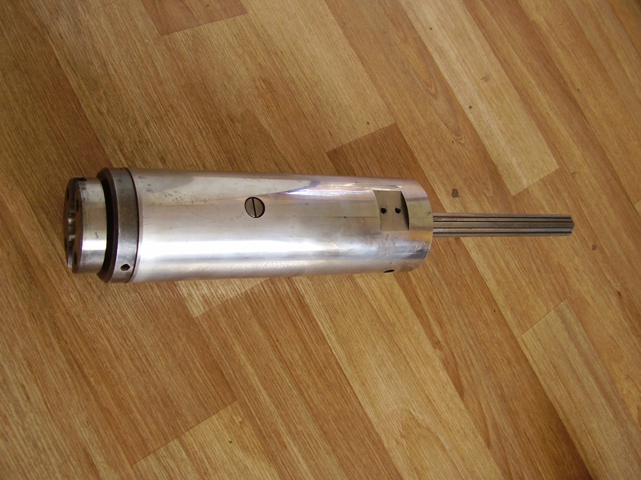

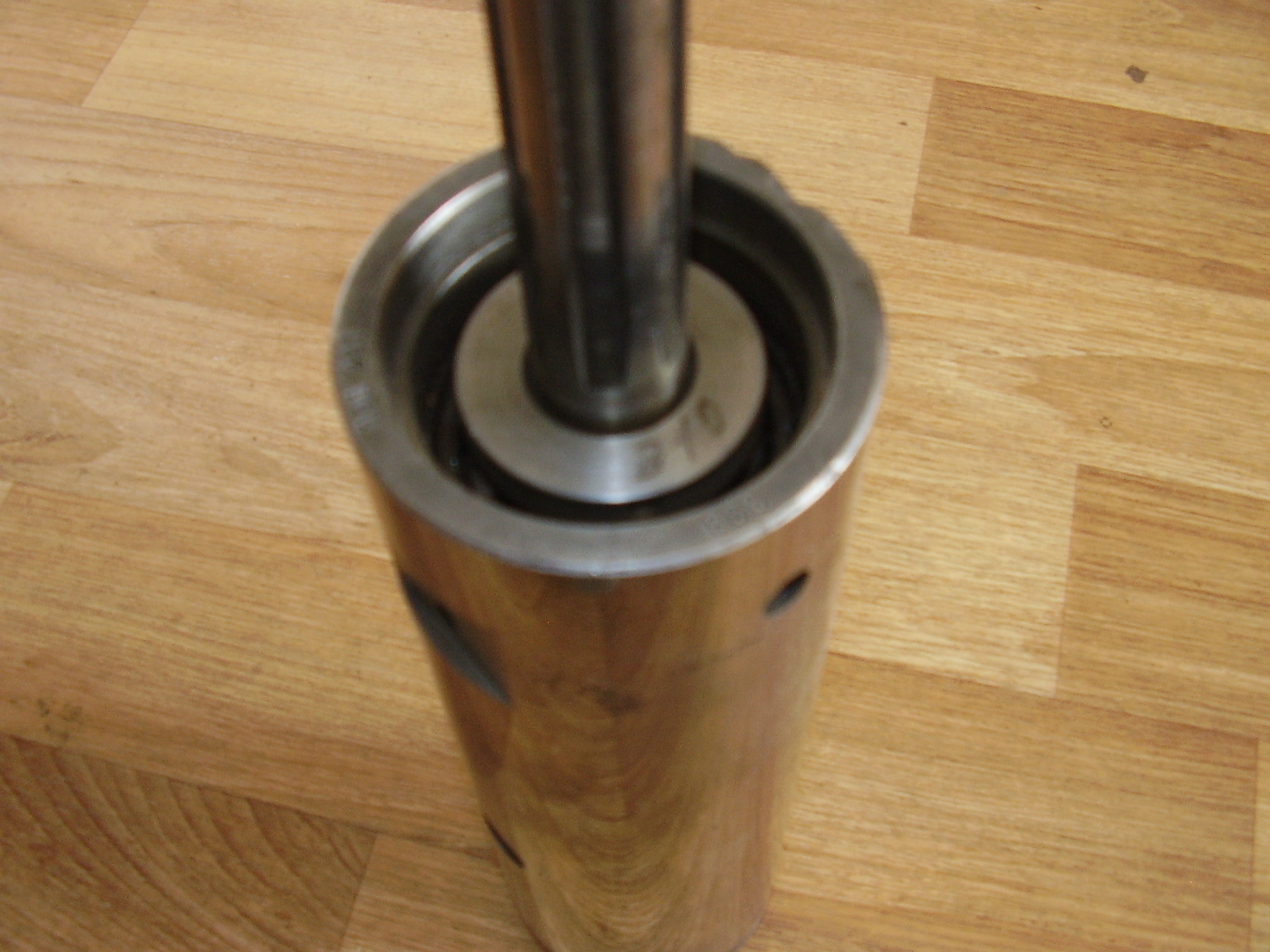

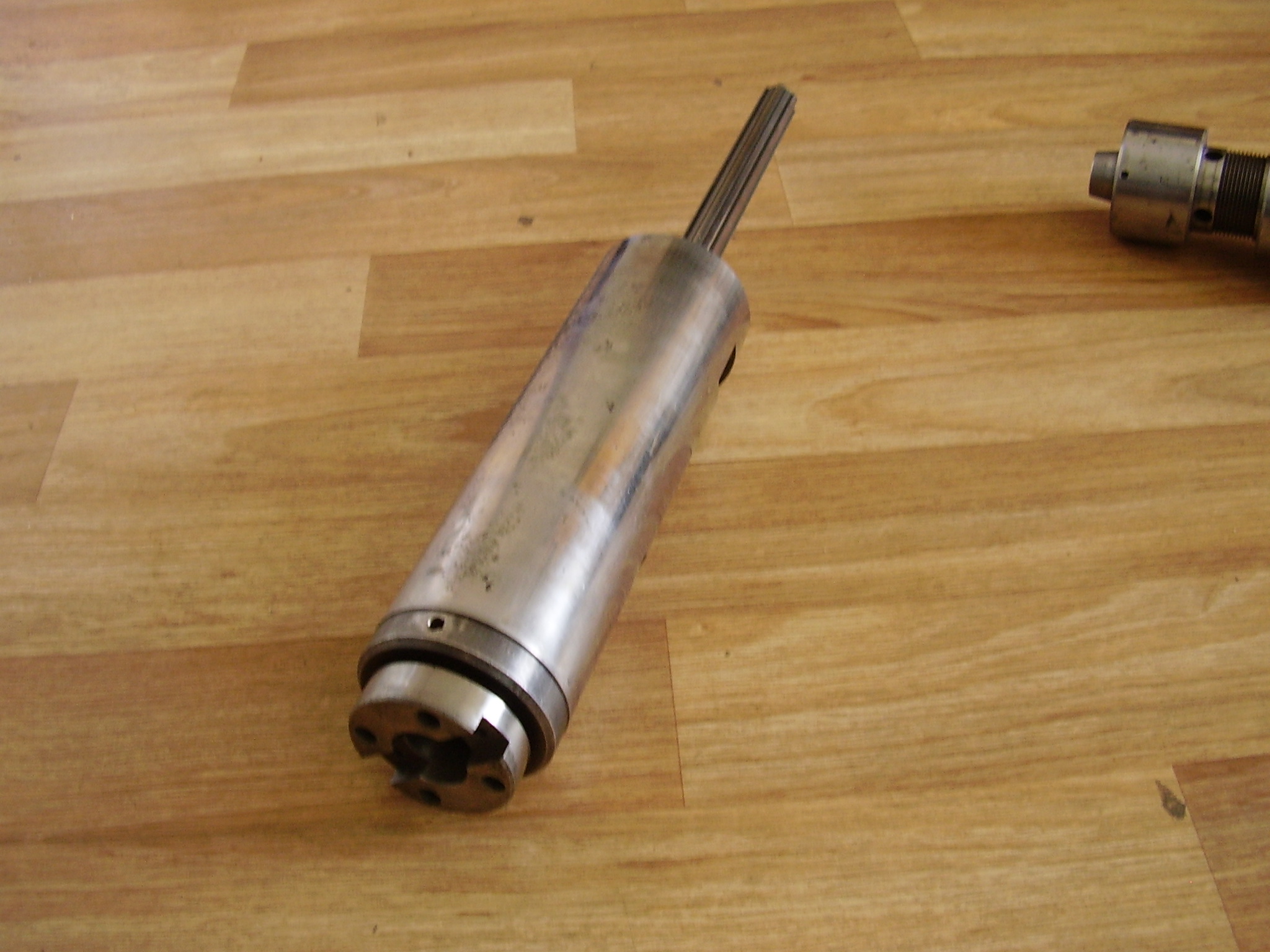

mam tohle vreteno, a zajimalo by me jestli ho mam rozdelat a eventuelne menit loziska. predevsim me zajima jak to mam rozdelat? kolik takovy vreteno muze max. tocit? jak se takovy vreteno maze? kdyz budu chtit vetsi otacky pomuze vymena lozisek? pohon mam 2.2kW motor a 18000 otacek. dekuju

To by mělo mít kužel ISO 40 a to uže není žádný drobek. Taková vřetena na konvenčních frézkách točí okolo 2000 ot/min. Troufl bych si tomu nasolit tak dvojnásobek, ale to už bude celkem mazec, zvlášť jestli to není vyvážené. Se starými ložisky bych do toho vůbec nešel.
Myslím, že pohánět to motorem s 18000 ot/min je nesmysl. Takové motory jsou určeny pro přímá vřetena, kdy hřídel vřetena je zároveň hřídelí rotoru. Pro vřeteno ISO40, které máš, bych použil normální asynchronní motor 3x400 V a frekvenční měnič, a náhon klínovým nebo ozubeným řemenem.
Záleží co vlastně stavíš.

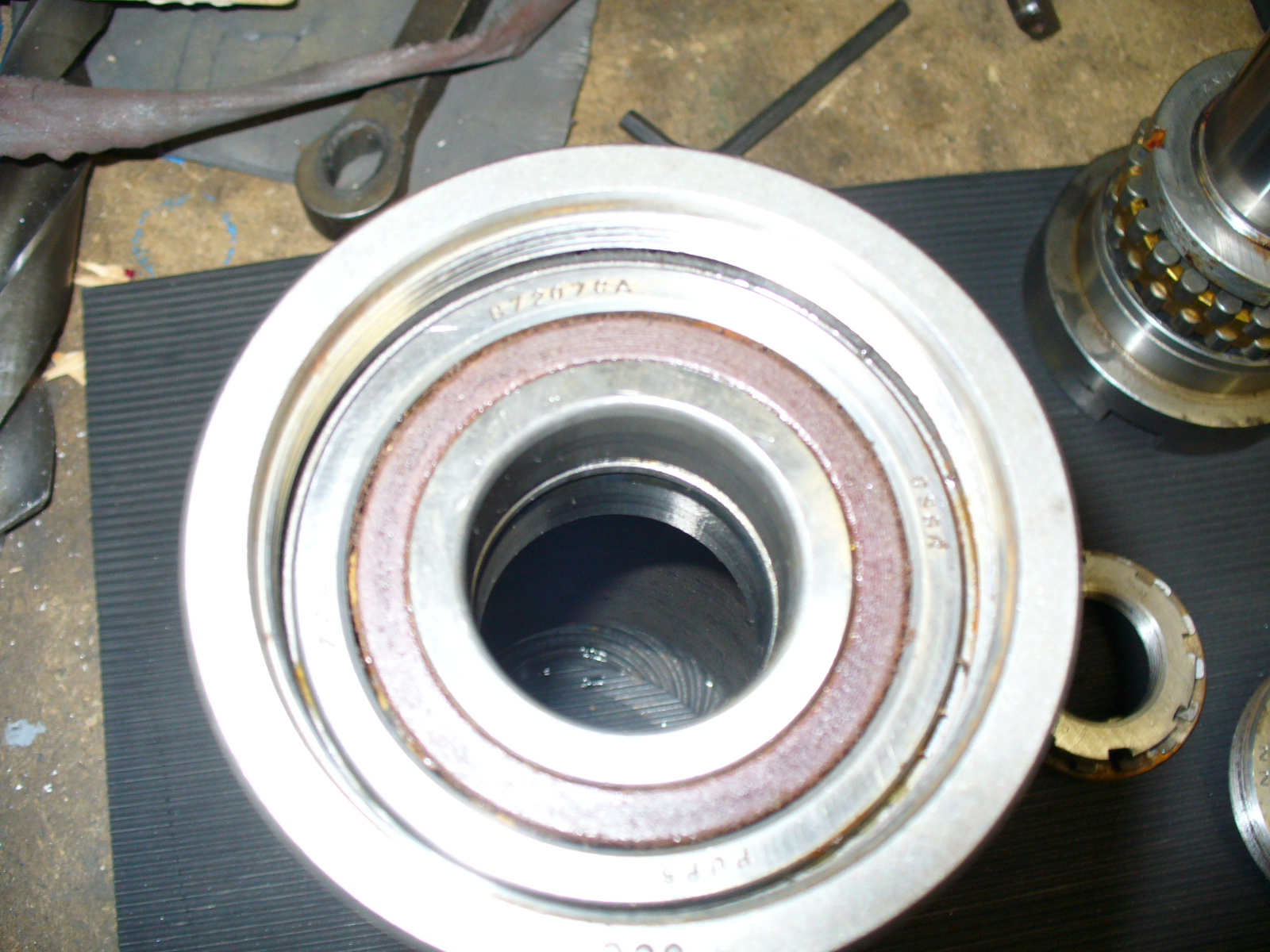

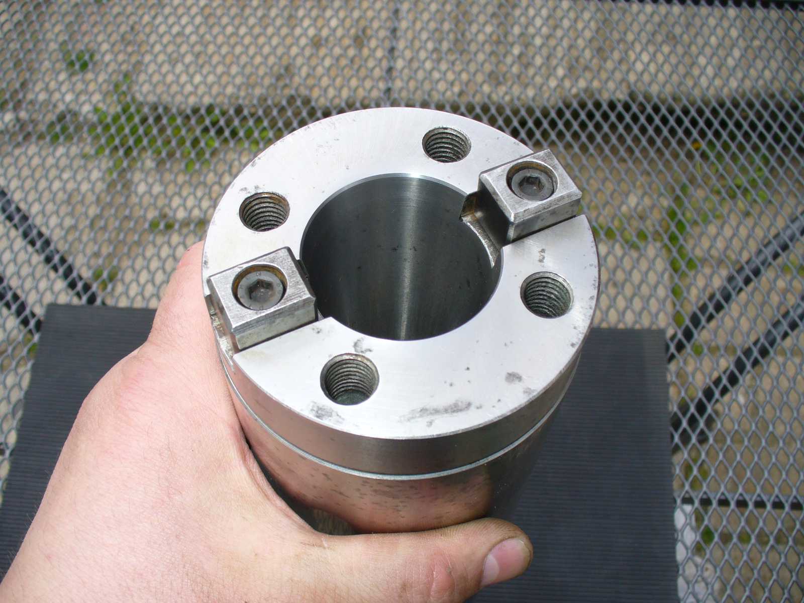

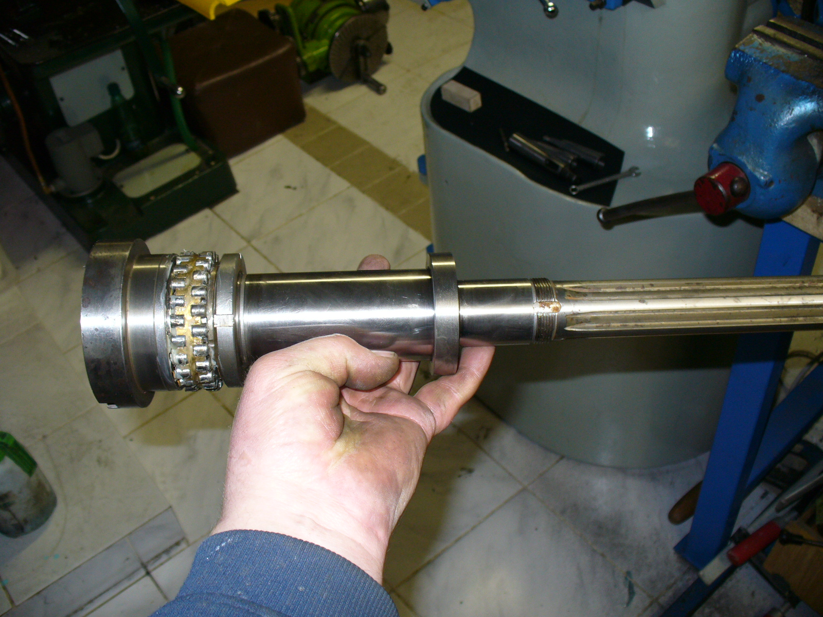

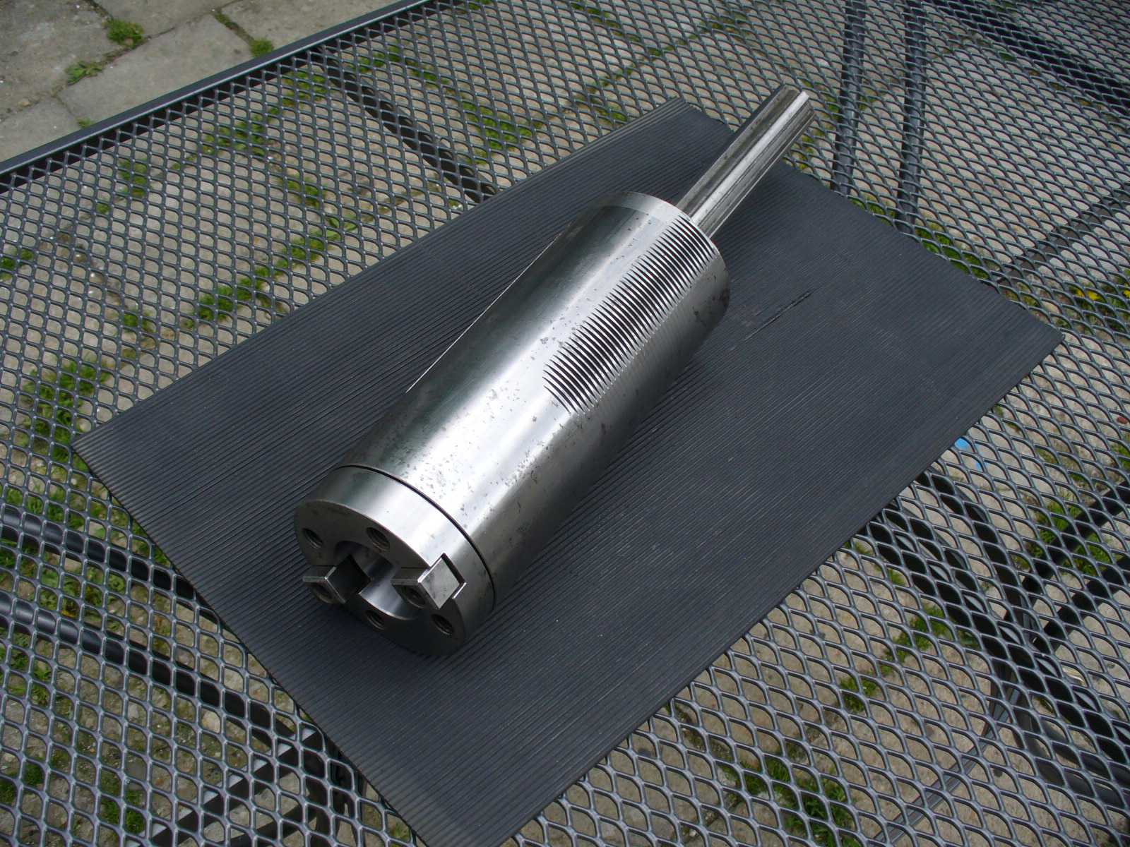

Přesně takovou bambulu s trochu jiným koncem jsem měl doma, dva kusy, jeden jsem čendžnul a druhý prodal .Měl jsem to jedno rozdělaný a mám i fotky.
Na předním konci nebylo ložisko,ale jenom válečky v kleci a vnitřní kruh bylo samotné vřeteno a vnější zase celá ta pinola ta kterou objímám rukou. :wink:
Já jen než to rozděláš a budeš chtít měnit ložiska tak aby sis uvědomil,že tam nemusí být zrovna ty co myslíš :D ono když si vezmeš jak velký vnější průměr bude mít ložisko které v sobě má hřídel s ISO 40 tak bych řekl že tam bude to stejný jako u mě :wink: Detail ložiska je vrchní ložisko kde běží jen ta drážková hřídel!
Taky jsem čučel jak puk ,řekl bych max. 4500 to je přeci maximálka té finesy nebo tam je víc?

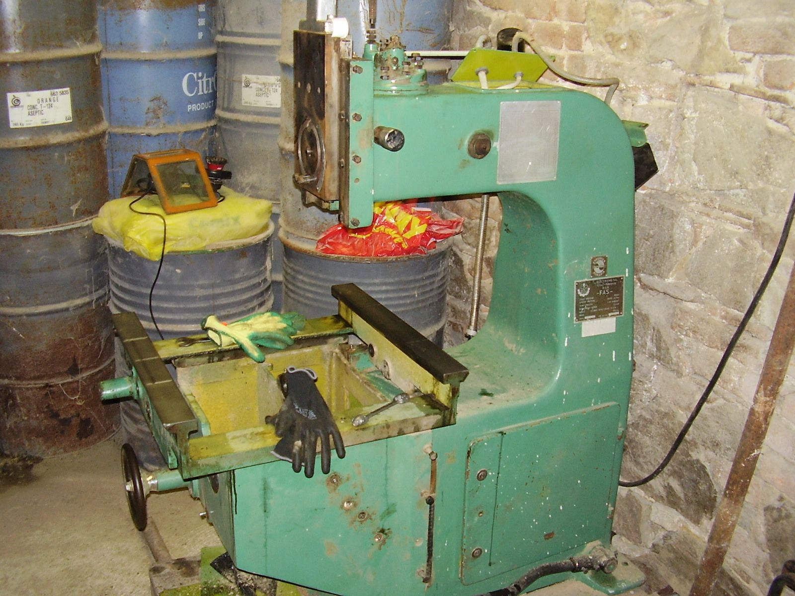

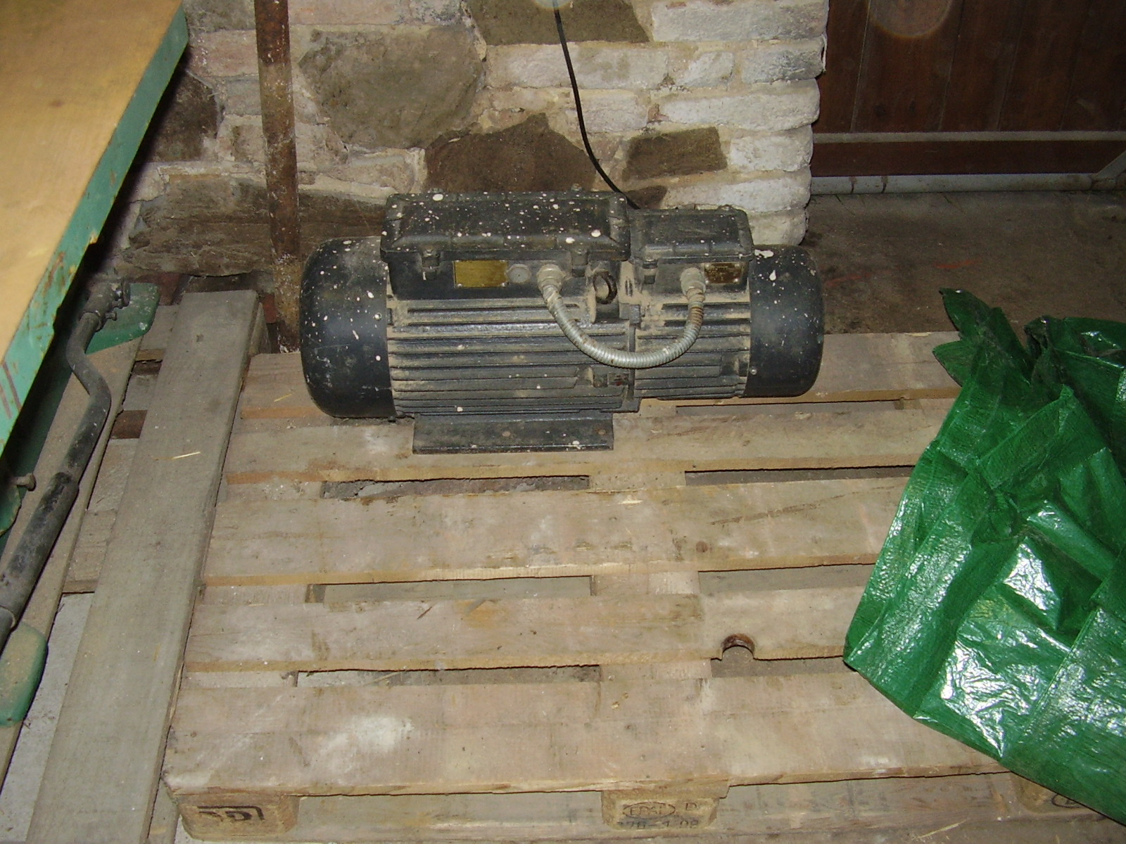

je tam kuzel iso30. na motor asynchronni budu davat prevod abych se dostal dejme tomu na ty 4000 ot/min. menic viz priloha, shanim ale nejakej ten elekronickej, zitra ma prijet odbornik a stavajici menic chceme promerit. je ten starej menic na neco? chtel jsem postavit novy stroj ale zacnu predelavkou rumuna. upozornuju ze jsem nikdy nic takovyho nedelal a mozna placam nesmysly. :roll:

ty gumovy rukavice a barely v pozadi .. dobrej TOXIC :wink: večer ani nemusíš svitit, co?

tmxatcoxlab píše:na motor asynchronni budu davat prevod abych se dostal dejme tomu na ty 4000 ot/min
Raději než převod do těžka bych dal převod 1:1, motor 2800 ot/min a na měniči bych nastavil maximum 70 Hz, čímž dosáhneš přibližně těch 4000 ot/min. Převodem do těžka by sis snížil kroutící moment, který by Ti pak chyběl v nízkých otáčkách.
Ten "dvojmotor" co je na paletě na fotce - nevím co to je, ale pokud mluvíš o nějakém neelektronickém měniči či variátoru, tak od toho bych už v dnešní době dal ruce pryč. Měnič na 2,2 kW tady koupíš za pár tisíc, např. od uživatele "niki666junior".
Jinak ten rumun se mi moc líbí, to k předělávce na CNC vyloženě vybízí. Ale koupil bych tady od někoho lineáry (ceny jsou velmi lidové), ušetříš tím na pohonech a vyhneš se spoustě problémů s přidrháváním a vůlemi. Výsledkem by mohl být stroj, který bude brát dural po centimetrech, a slušně frézovat i ocel.

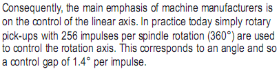

lamoz
Příspěvky: 366
Registrován: 31. 1. 2008, 1:26
9. 11. 2010, 11:30
tady neco:
