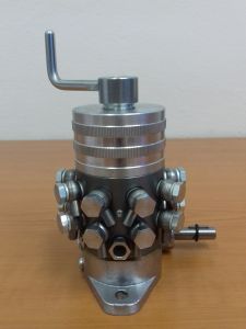

Toto se používalo na mechanických lisech, padacích nůžkách a jiných. Je to rozvaděč, válcového pruměru a navrchu je klička pro ruční protočení. Většinou to je napojeno přes kliku a jednosměrné ložisko nebo ráčnu. Každým zdvihem se to pootočí o krok a tím je zabezpečeno rovnoměrné promazání všech míst. Po obvodě toho válce jsou vývody s napojenými trubičkami, kterými se rozvádí mazivo k jednotlivým místům. Takže každou otočkou se v každé z trubiček nadávkuje stejné množství maziva a to stále dokola.
např. http://www.troma-mach.cz/Default.aspx?page=2
Určitě by se to někde ve šrotu dalo sehnat.
http://www.bazarstrojusro.cz/?kategorie ... &stranka=2
zkus se stavit tady, máš to kousek. Má toho tam mraky.

Ahoj všem,
neřešil někdo prosím pohon tohoto? Čím to pohánět? Píšou 3-10 otáček nebo kyvný pohyb. Potřeboval bych to naroubovat na jeden stroj - mám to komplet i s nádobkou atd. Bylo to na padačkách. Ovládalo to táhlo. Jenže bych potřeboval ten rotační pohon.
http://www.lubtechnik.cz/mazaci-pristroj-in
Díky

motor od steracu z auta

Dík, to by asi i šlo. Stejně tam budu dávat trafo 400/24V. Tak bych tam dal z náklaďáku.
Jak je to s trvalým provozem? Neshoří ten motorek? Dejme tomu 3-4 hod denně...
Ještě jsem uvažoval nad nějakým na 230V s převodovkou....

od robokop
to nebezi trvale
to bys do toho narval barel oleje denne
s tim steracovym motorkem jsem to ocas potkal na profi strojich uz z vyroby

Na A20 soustružnickým automatu mi to jede trvale... Maže to i vřeteno...
