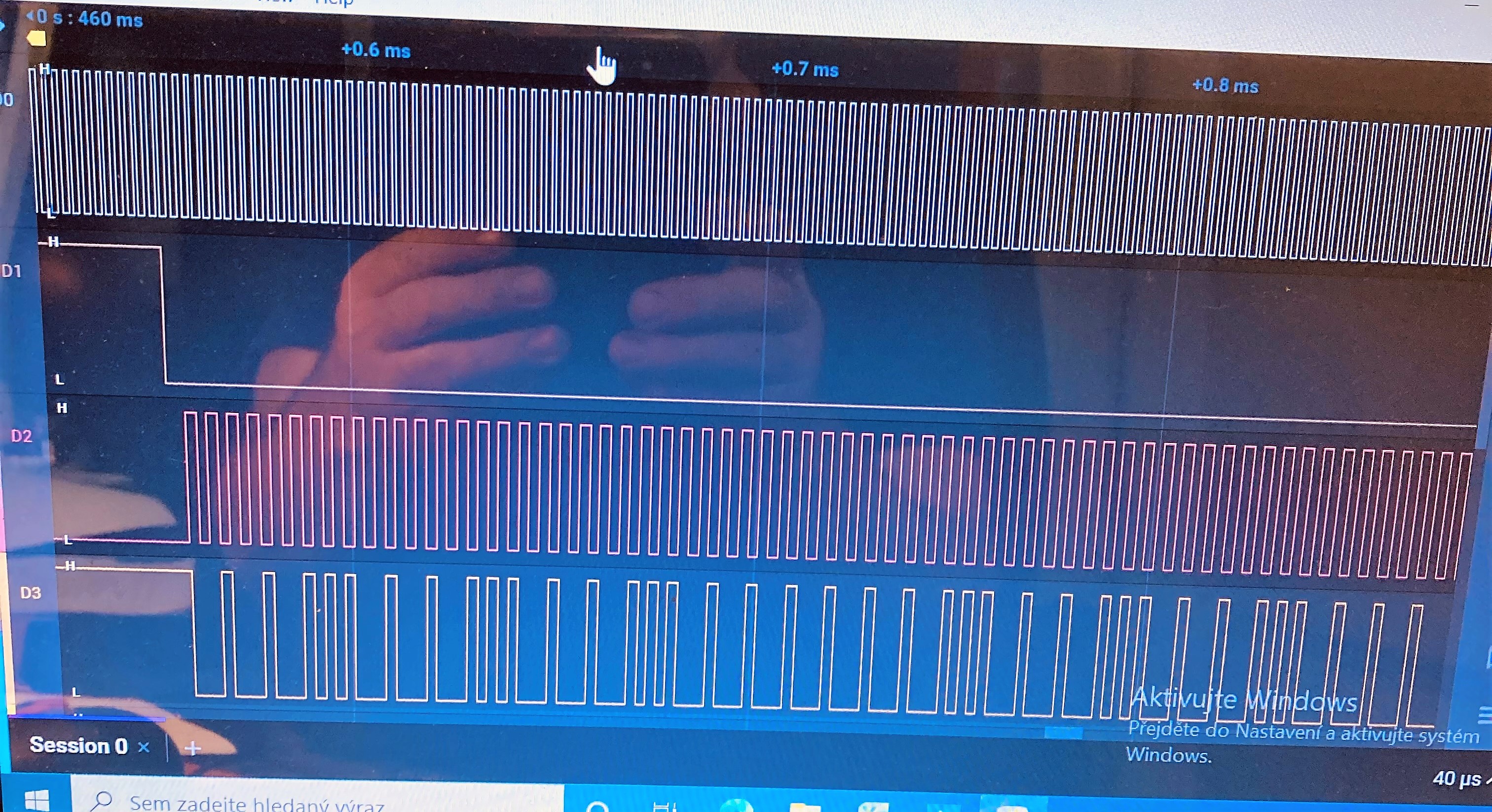

Asi opravdu tento problém nikdo neměl potřebu řešit , tak jsem se teda o to pokusil a tady je začátek pokusů . Protože jsem už stará konzerva a na programování chipů už nemám
, poskládal jsem to na na zkušební kontaktní pole z klasických CMOSů 40xx . Jeden z prvních pokusů jsem vyfotil na mobil ( viz. mizerná přiložená fotka ) a pak už jsem si bohužel žádnou neudělal .
Teď jsem na dovče na chalupě , tak budu pokračovat až po ní .
Dostal jsem to na generování impulsů nastaveným generátorem zde 400Mhz (a zatím po stisknutí tlačítka=D1 ) nastavitelným od 2 do 2048 pulsů =D2 a následným celočíselným dělením =D3 ( tam je vidět to tam jakoby vynechalo , ale to bylo tím , že podíl generovaných a dělených pulsů nebyl soudělný ) . Impulsy jsou samozřejmě bez rampy , ale myslím si , že pokud bych do easy serva s harmonickou převodovkou posílal dávky do max. 16-ti pulsů ( na odlehčení PC ) mohl by to na obrábění dřeve schroupnout bez velkého škubání . Spíš se teď ptám - poraďte prosím .
Jako udělat tohle není podle mě úplně trivka. Pokud se vstupní frekvence pohybuje v nějakém rozmezí a není to od 0Hz, tak by to šlo udělat klasicky fázovým závěsem. Pokud to musí chodit od nuly a to musí, tak jedině DPLL a to v provedení s FPGA nebo MCU. A hlavně - vždycky tam bude malé zpoždění mezi vstupem a výstupem pokud nemají ty pulsy chodit jako dávky
Jo... a ještě můžeš celkem snadno zdvojit kmitočet, když vygeneruješ puls na náběžnou i sestupnou hranu.
To násobení hranama jsem používal kdysi dávno u počítačů atari. Původní disketovka měla 40 stop a běžné 80 stop v rámci zpětné kompatibility jsem násobil. V praxi to nebylo úplně triviální, ale nakonec se to povedlo doladit na sto procentní funkčnost. U interpolátoru (GVE64) jsem při použití serv narazil na stejný problém, ale tady jsem si tak trochu nabil hubu. Ten problém je mnohem složitější než zmnožení pulzů. Sám za sebe půjdu cestou ke klukům do Gravosu a nechám si zvýšit výstupní kmitočet.
