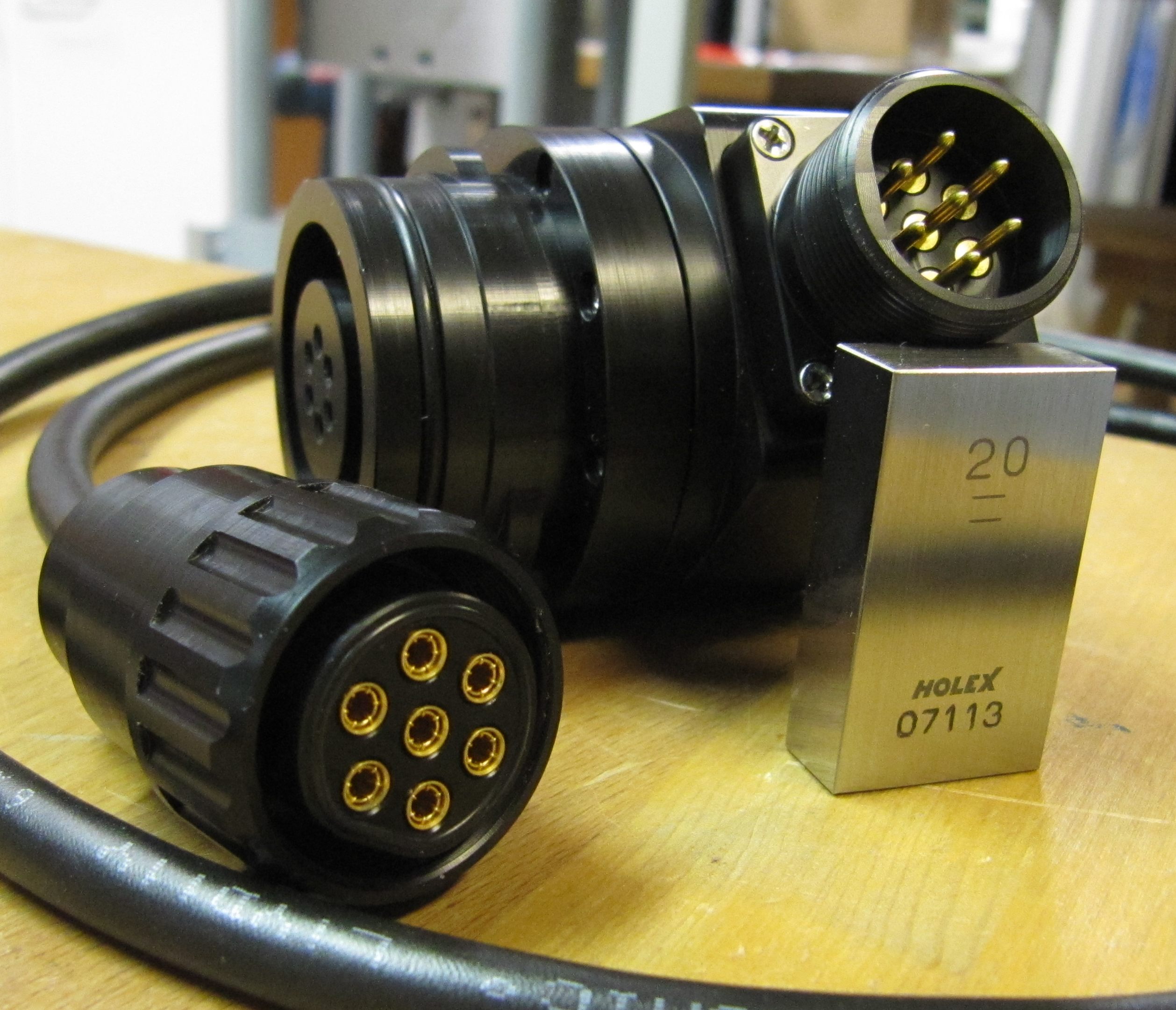

Nekupujte konektory - vyrobte si vlastní

A když už si je děláme tak samozřejmě IP68 :-) A pořádné IP68, pro trvalý provoz pod vodou :-)

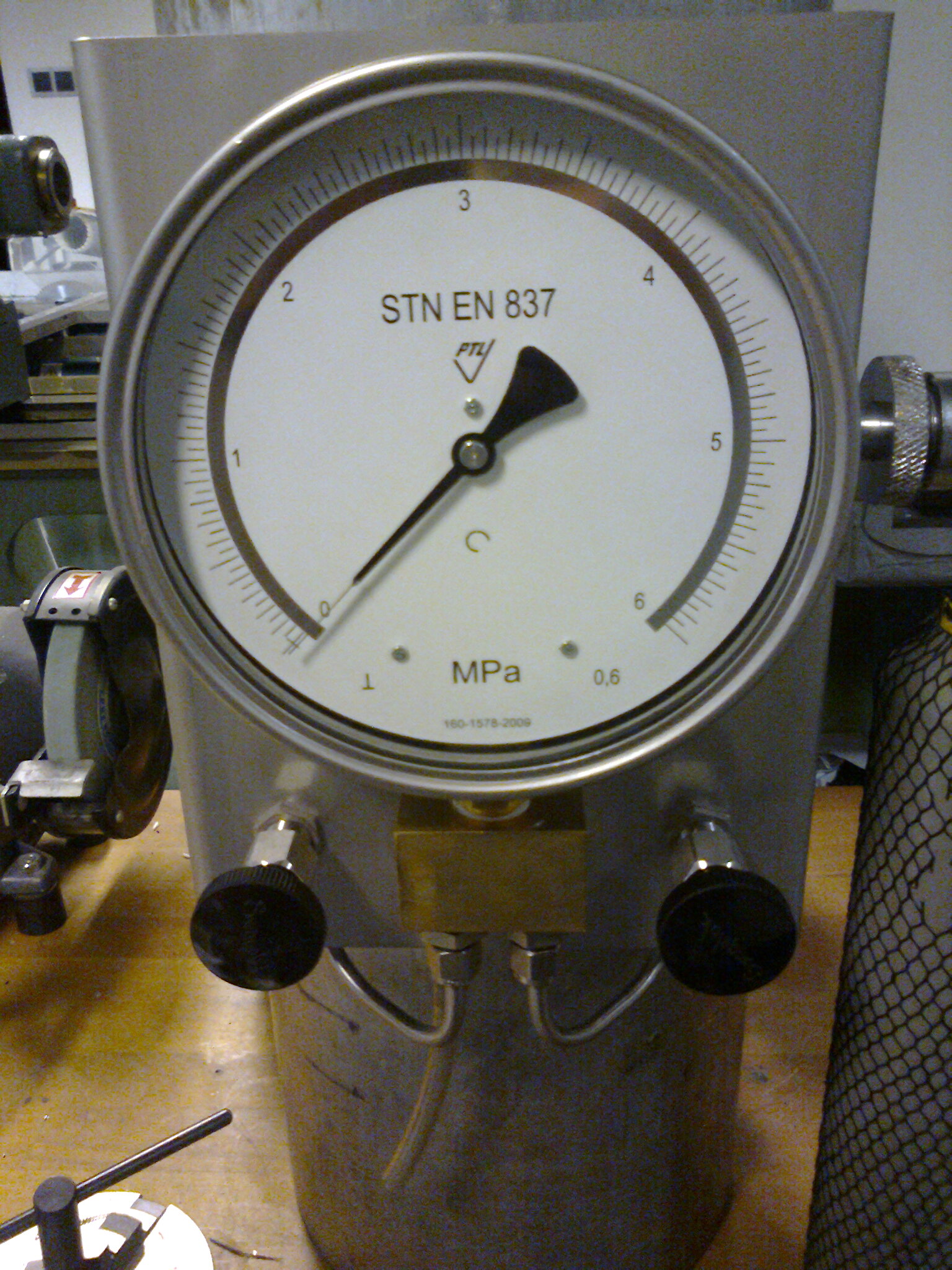

Nenašel jsem žádný vhodný - oni si totiž výrobci napíšou IP68 a znamená to, že to můžu na chvíli opatrně ponořit do čisté vlažné vody... Takových se mi povaluje doma asi třicet vzorků včetně renomovaných výrobců. Kromě jednoho Divexu (konstruovaného speciálně pro komerční potápěče) nevydržel žádný ručičku až doprava (viz foto) :D. Takže nezbylo než zasednout ke strojům a začít hledat vlastní řešení :D

60atm!!! tak uz to chapu :D

tak teď už jenom dávat bacha a při potápění nepřekročit 600m :D

Jo, to je hned, člověk chvíli nekouká na hloubkoměr... :D

Ahoj nemas nahodou fotku v rozlozenym stavu?
Příspěvky: 8472
14. 11. 2010, 12:40
Zevnitř fotky zatím zveřejnit nemůžu, to až bude jasno s patentovou přihláškou, zveřejnění totiž vylučuje patentovatelnost a já mám pocit, že ten způsob těsnění by za patent stál :-)
