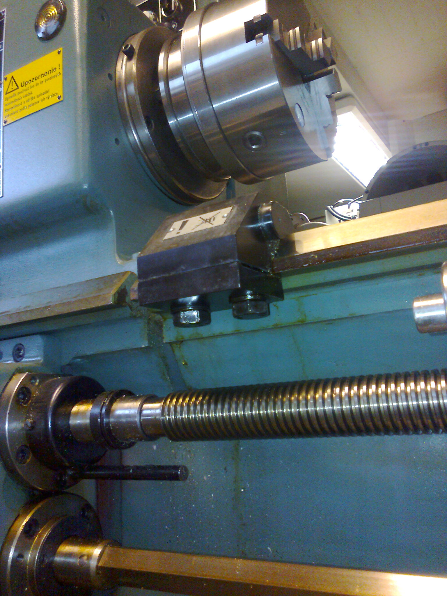

U SN50C se standardní doraz suportu fixuje zespoda dvěma šrouby (viz fotka). Protože ho ale často přestavuju, musím pořád něco povolovat a utahovat a to je hrozná nuda. Neměl byste někdo tip jak to předělat aby to bylo na jediný pohyb? Přemýšlel jsem o dotlačení talířovými pružinami a uvolnění stlačeným vzduchem (rozvod tam mám), ale to mi zase přijde jako s kanónem na vrabce...
Dík za případné tipy.

vymysli neco s excentrem
takhle jsem si kdysi upravil konika na soustruhu z makra
funguje k plne spokojenosti doted
excentricitu udelas tak ze v univerzalce podlozis jednu paknu cca 2mm plechem
nejak tak jsem to tenkrat delal

Možná by to šlo hydraulicky ,místo šroubů pístiky a na tu šikminu utahovací kolečko.Něco jako je utahování na hydraul. svěrácich.Ale dost pracný.

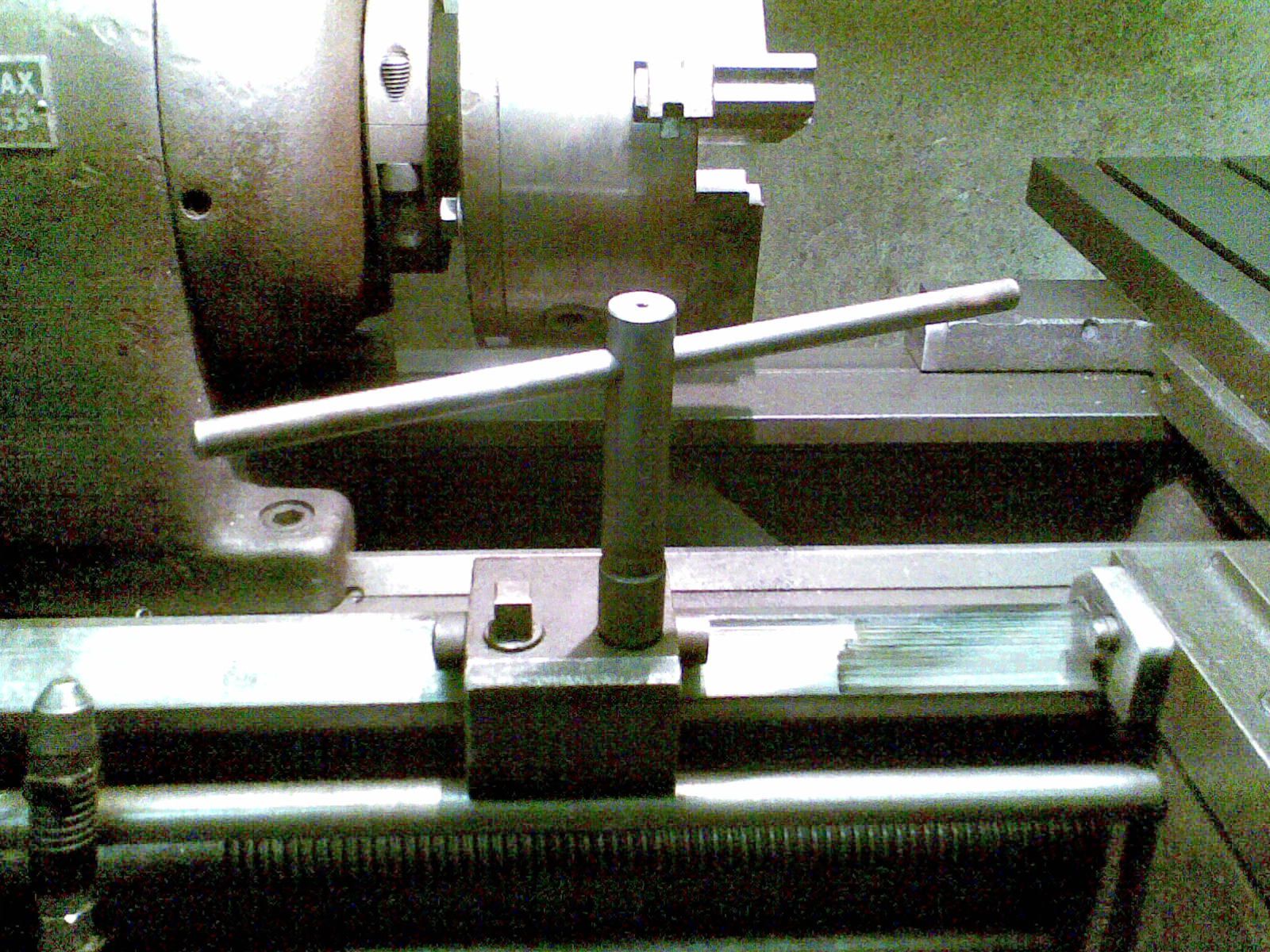

magi
Příspěvky: 2740
Bydliště: Třebíč
26. 11. 2010, 9:22
U SV18 se doraz povoluje a utahuje jediným šroubem shora. Ten má čtyřhrannou hlavu a pasuje na ni klíč na nožovou hlavu. Povolí se to a utáhne jediným pohybem (stačí vždy půlotáčka). Dokonalé.
Příspěvky: 8445
26. 11. 2010, 9:25
To bych moh takhle předělat - že mě to nenapadlo, dík.

Na mojí 18ce mám doraz jakýsi neoriginální. Má dva šrouby a nemá mikrometrický šroub na korekci. Nicméně v bývalém zaměstnání to všechny 18ky měly tak jak povídám s jediným šroubem.

Mám ten samej doraz co máš ty :wink: a viděl jsem ho víckrát, s mikrometrem to bylo spec. příslušenství. Délková korekce je takto potom nahrazená nožovkama :D
