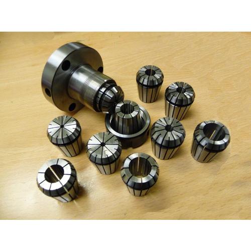

Hřídel je z jednoho kusu, univerzála se upíná třemi šrouby na středící osazení příruby. Kleštinové upínače existují zřejmě dva typy, jeden jednodušší pro kleštinu ER s upínáním maticí. A druhá verze která používá kleštiny 5C, přičemž se utahuje klíčem obdobně jako se utahuje univerzálka.
