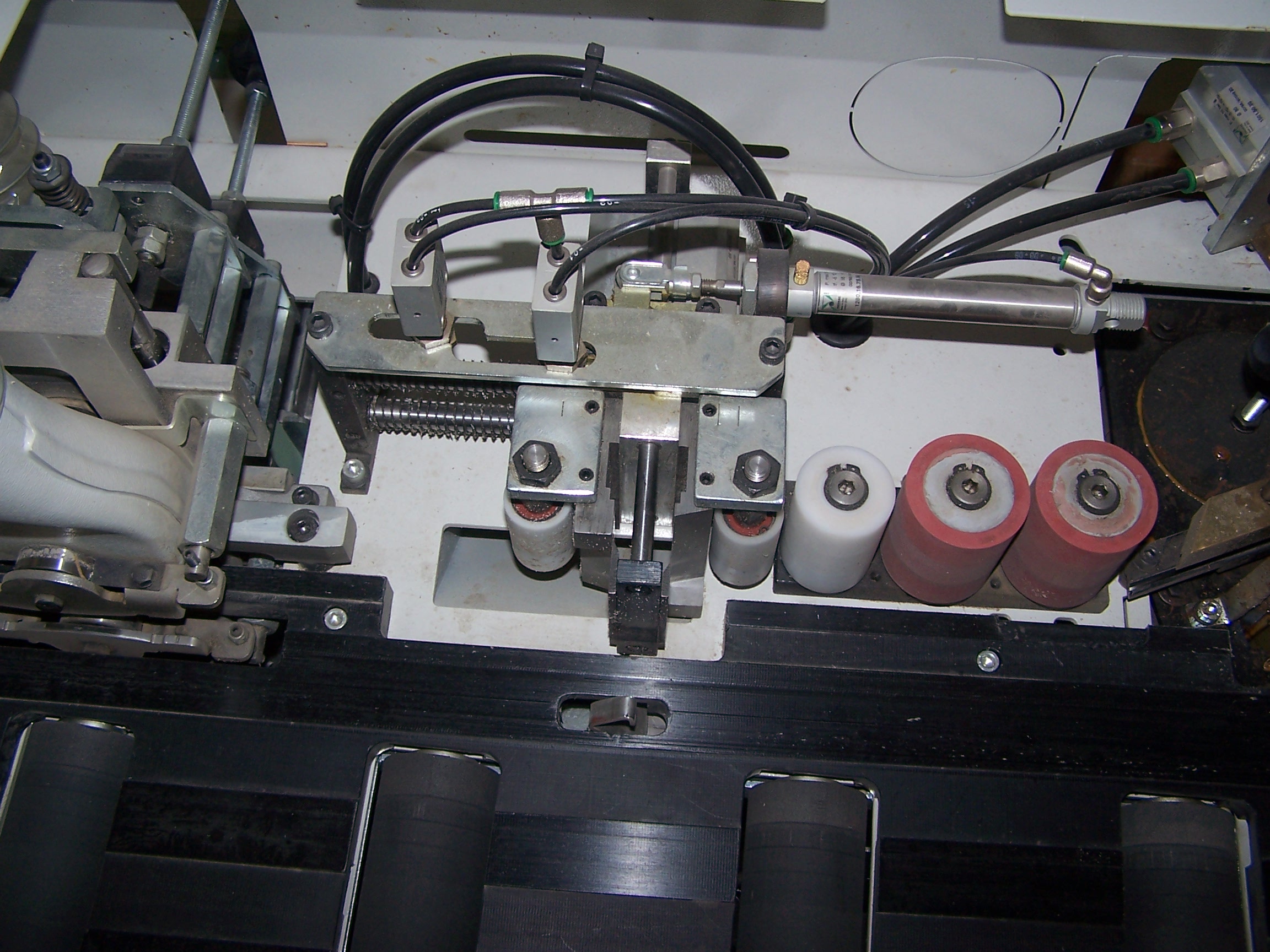

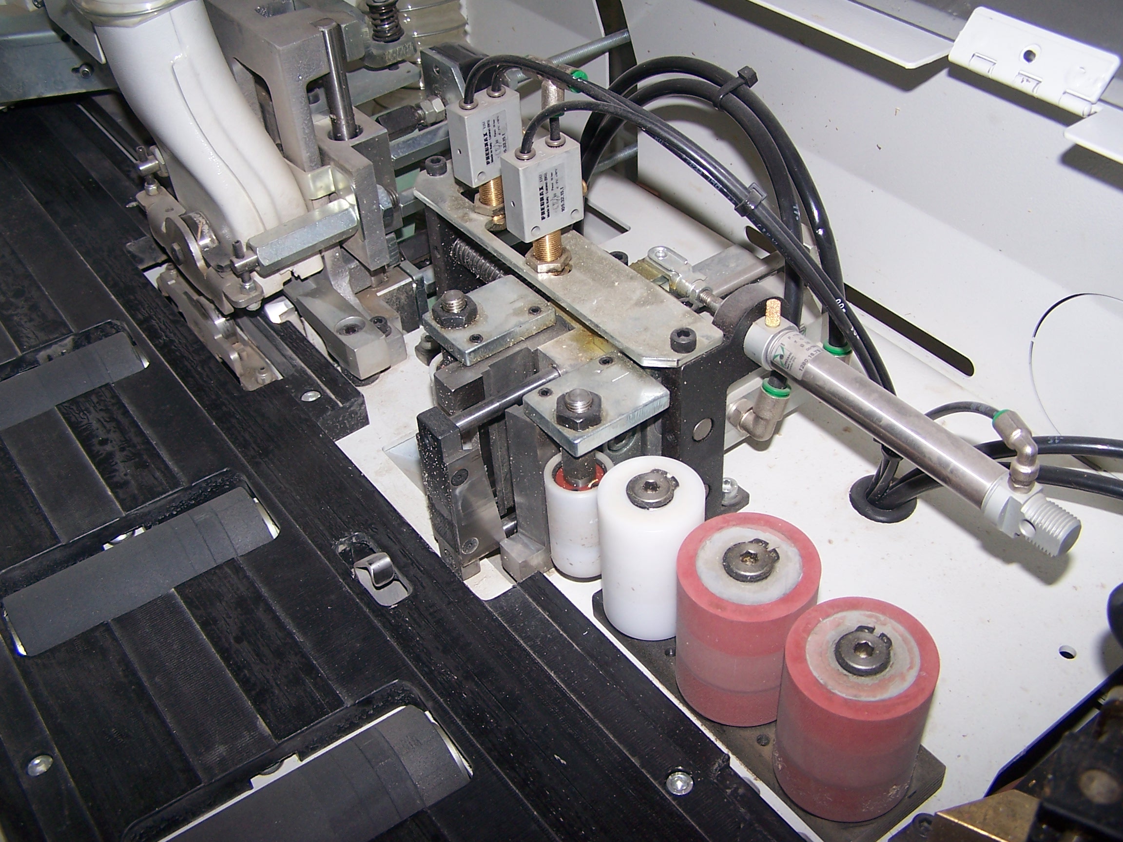

Takže jak jsem slíbil - fotky kapovačky z ME20, jde o čistě pneumatické nůžky, posuv je též pneumatický. Funkčně je to doslova triviálka - dílec s nalepenou hranou přijede k nůžkám, opře se o ně a talčí je před sebou. Až jezdec nůžek dojede k prvnímu pneuventilu ( taková šedivá kostička nahoře nad jezdcem, vedou k ní dvě hadičky) dojde k aktivaci pístu nůžek a ustřižení předního přesahu hrany. Zároveň však nůžky zajedou, takže celý jezdec se vrací pružinami zpět. Až dílec sjede z koncáku, který trčí ze stolu stroje, nůžky znovu vyjedou, ale zároveň se aktivuje pístek, který je tlačí kupředu, ve směru posuvu dílce. A to tak dlouho, až doženou dílec a opřou se o něj. No a pak je to stejný - až to celý dojede k prvnímu koncáku, odstříhne to zadní přesah hrany. Ale pístek stále tlačí jezdec až k druhému koncáku, tek přepne pneuventil, tím deaktivuje posouvací pístek a celý jezdec se vrací do původní polohy a čeká na další kus. Velmi prosté, netřeba nic seřizovat, je to malé v porovnání s pilkami a naprosto jednoduché - v podstatě jde o dva písty, pár koncáků a hotovo
Pavel R
Příspěvky: 480
Registrován: 5. 7. 2008, 5:52
Bydliště: Hlinsko
12. 12. 2010, 10:22
Jinak je to celý celkem jasně vidět na videu z trubky :
http://www.youtube.com/watch?v=aL0XayQHqes
