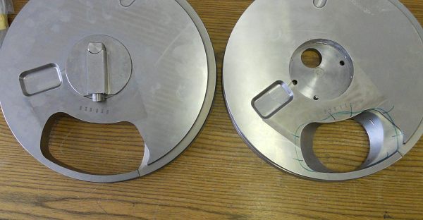

Zdravím,
potřeboval bych vyfrézovat nerezovou desku, ale problém je, že je velmi tvrdá :evil:
Uměl by to někdo z Prahy a okolí udělat nebo někoho doporučit? Kolik by to asi stálo?
Na fotce vlevo je vzorek a potřebuji udělat podobnou díru i na desce vpravo.
Tvar díry mám nakreslen pouze na papíře fixem, ale přesnost není podstatná,
stěny pouze kolmé k upínací rovině. Tloušťka desky je asi 3cm.
Je to deska z lamelového čerpadla z kvalitního materiálu.

Co je "velmi tvrdá" ?

12. 12. 2010, 8:45
Stačilo by pokusit se vyvrtat obyč.vrtákem díru. Jestli bude dělat šponu, tak to bude mít pod 50HRC. A to se dá obrobit frézou bez problémů. Akorád odhaduji, že jedna fréza v ceně okolo 1000Kč se na tom otupí.
