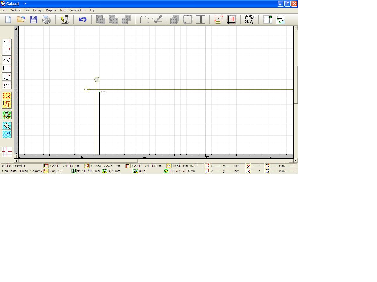

Ahoj
koukal jsem na pár videí na tom jdcut a řekl bych že tam žádnou kompenzaci v ose Z nemají , každopádně mají to ovládané galladem a ten má nastavení vjezdu a výjezdu.

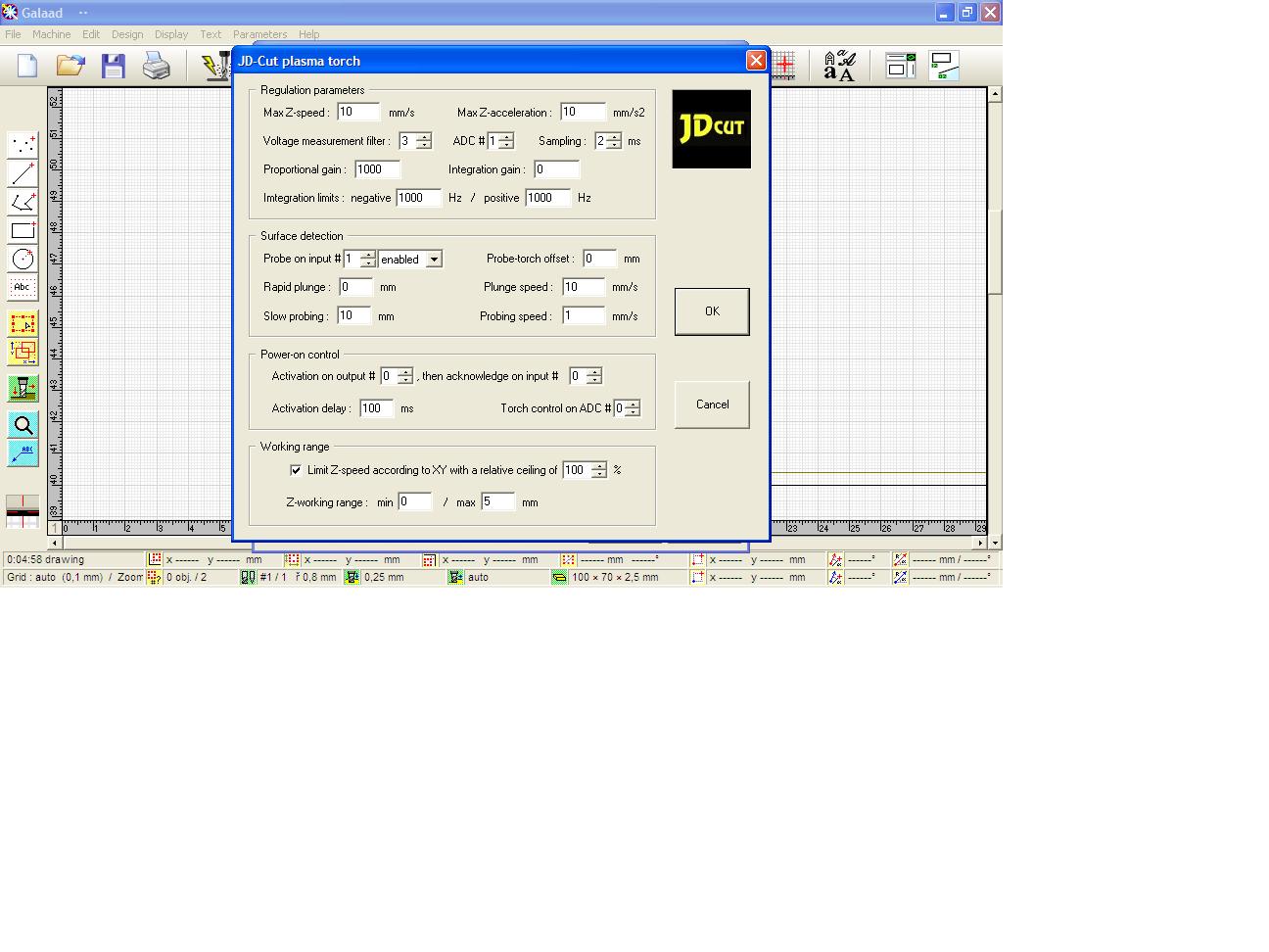

14. 12. 2010, 9:33
Tak jsem na to koukal a přímo v galadu se dá upravit nastavení pro osu Z při řezání plazmou. Nevím jak to zařízení funguje ale pokud máš zájem můžu se na to optat.
