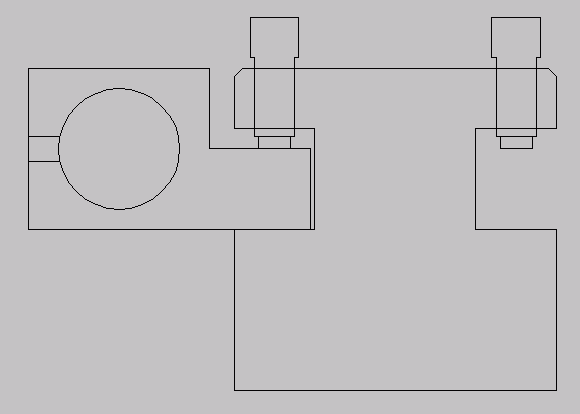

Já bych koupil zvětšovací redukci z MK2 na MK3 (viz např. http://shop.boukal.cz/images/sklady/pri ... 7_p_hi.jpg ), kde kolem dutiny MK3 je válec, který není třeba nijak obrábět. Trn MK2 buď uříznout flexkou, nebo nechat být. Pak bych vyfrézoval držák dle obrázku, vyvrtal přesnou díru na redukci, a tu upnul červíkama.

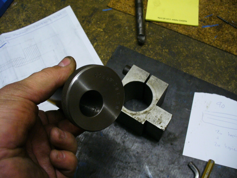

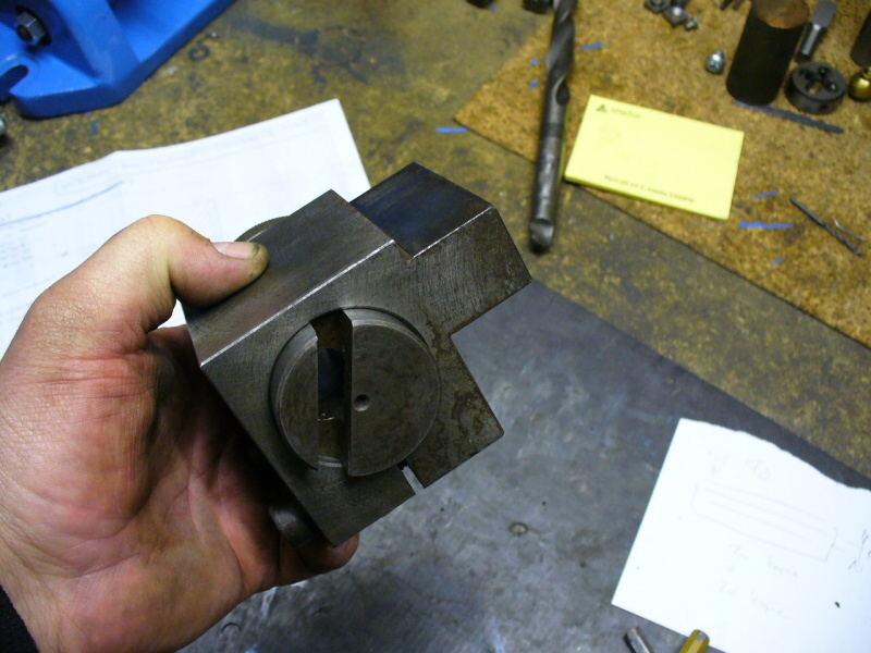

Příspěvky: 3833
13. 12. 2010, 9:15

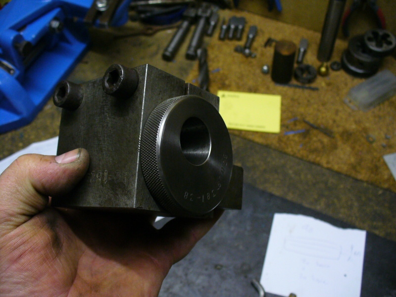

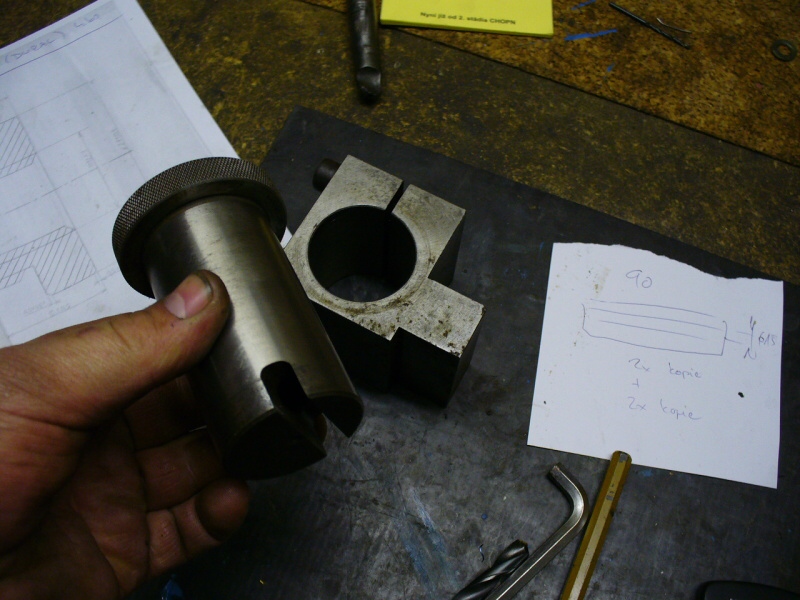

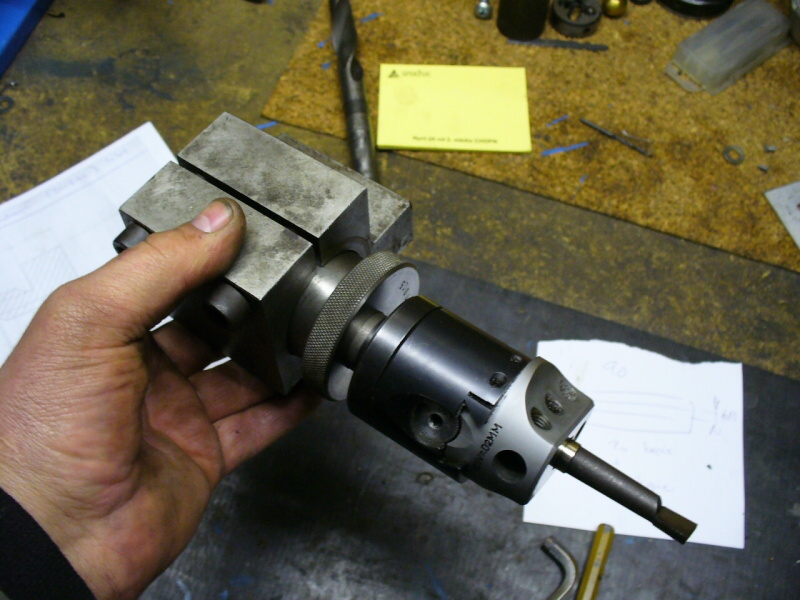

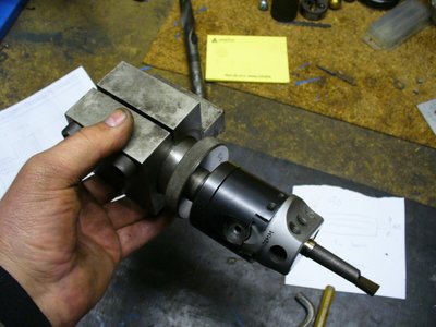

:D :D tak to já bych se na to úplně vyprdnul, šel bych do svého bordelregálu a vytáhnul bych si origo přípravek na uchycení Mk3 do nožové hlavy na soustruh :lol: .
Z fotek je zřejmé jak to funguje výhoda excentrického kužele je v tom, že se dá velice přesně nastavit výška osy toho kužele. Je to poměrně šikovný přípravek a myslím si, že i jednoduše vyrobitelný. :D
Mám to obkreslené na MN80 s Mk2 místo hlavy, chtěl jsem toho nasekat pár kusů, ale nějak na to nezbyl čas...

Pro Tumlíka: no, to se ti to dělá, když už to máš hotové :-) :lol: . Díky, za inspiraci.

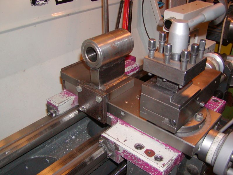

Tak abych nezůstal pozadu za Tumlíkem, přikládám foto svého držáku. Je to MK4, montuju to přímo na saně místo lunety, ne na příčný suport, takže není třeba to ustavovat do osy. Používám to hlavně na vrtání strojním posuvem, 40 mm vrták no problem, což by přes nožový suport nešlo.
Petr Spáčil

Petře, jak se ti na tom svařenci podařilo chytnout správnou výšku? Soustruh si sám vyvrtal díru "načisto"?
Radek
