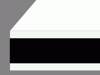

jak už možná někdo zaregistroval v bazaru, chystám se gravírovat do plastu speciálně k tomu určenému, vypadá to takto (chtěl jsem to ráno vyfotit, ale zapomněl jsem, tak aspoň kresbička :)):
celková tloušťka je 2mm, tloušťka bílé vrstvy (resp. obou) odhadem 0.3mm. Věděl by prosím někdo přesný název, ideálně bych si chtěl zkusit přečíst nějakou specifikaci a co se tam píše o řezných podmínkách. Večer si to vyzkouším, ale aspoň taková teoretická příprava že by byla :)
