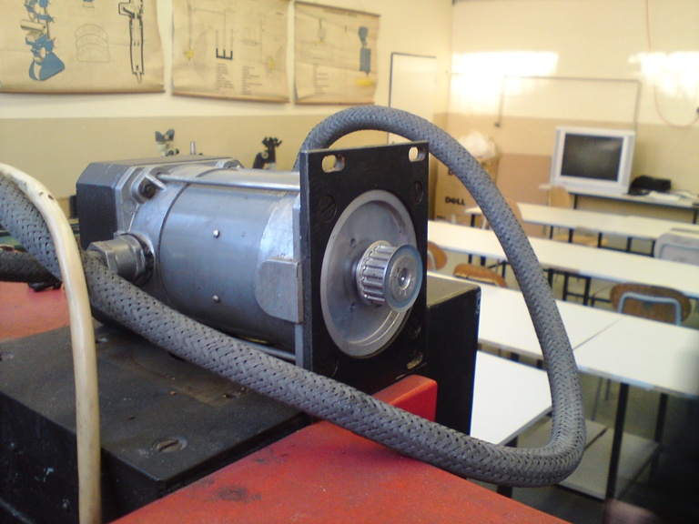

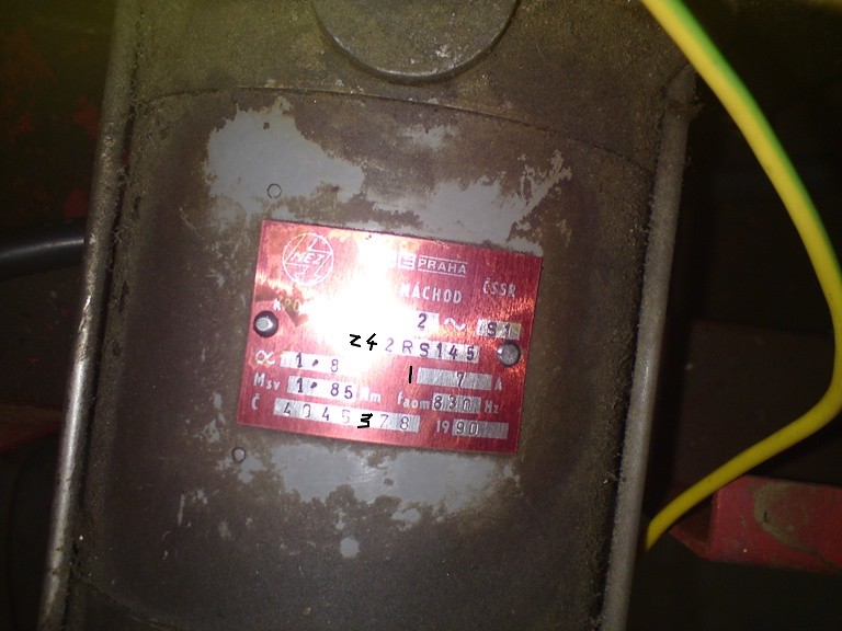

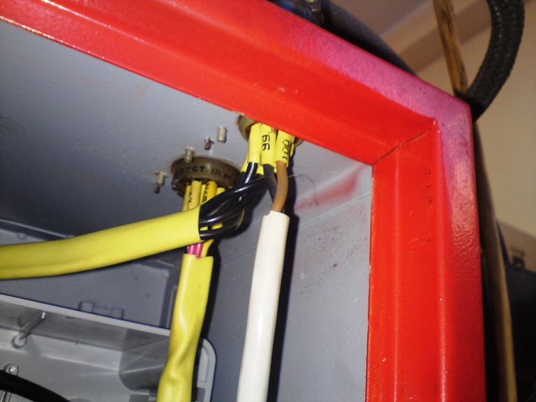

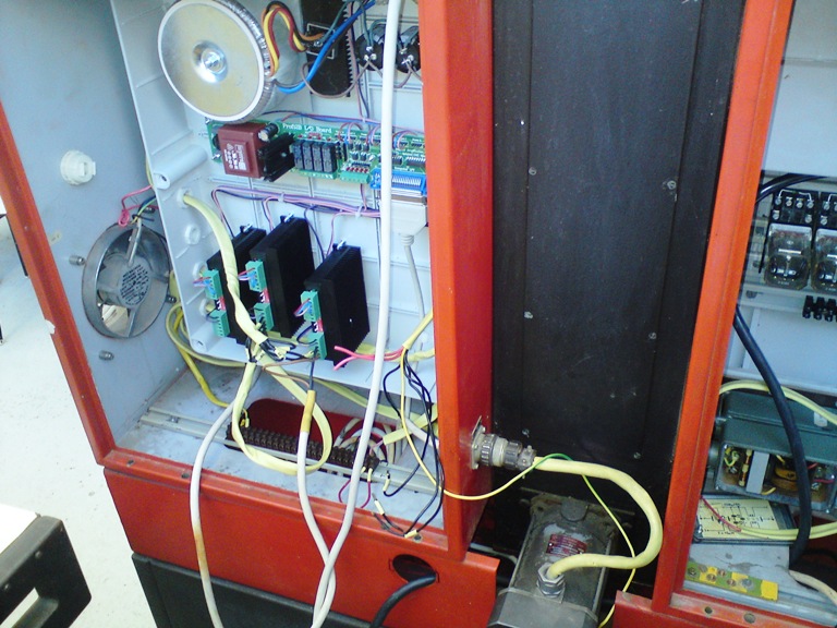

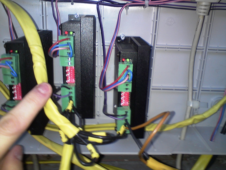

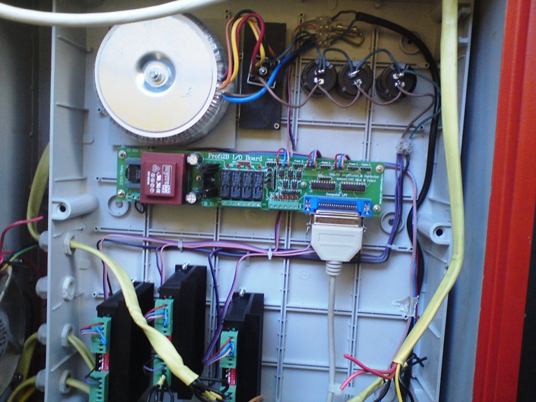

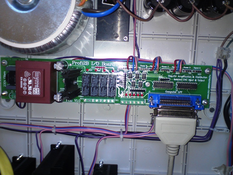

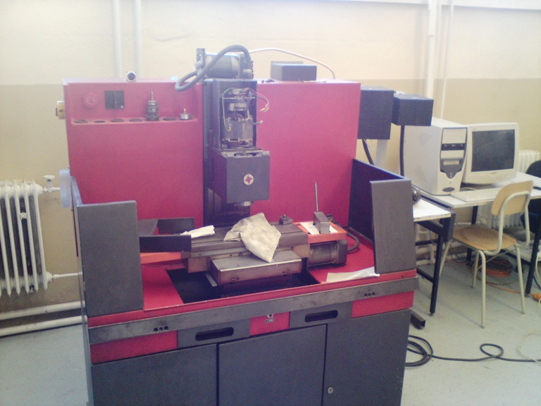

Pekný deň, som začiatočník z oblasti CNC a zohnal som CNC frézu z roku 1990, ktorá bola ovládaná ešte magnetickou páskou. Kúpil som si niečo ako H2 alebo H1 controler zo slovenska gravirovanie.sk nie je to ani jedna verzia je to niečo novšie čo majú v ponuke, respektíve silnejšie (aspoň tak hovoria). Motory mám použité krokové zo starého cnc. Program zakúpený Mach3 zapojené to mám motor mi chrčí, čiže nedá sa sním pohnúť po pripojení prúdu. No ak manuálne nastavujem niečo v machu tak sa nehýbe. spojenie je v poriadku , pretože ak nahrám nejaké G kódy tak mi pri G01 F0 niečo cvakne, čo tiež neviem čo znamená.. Prosím mohli by ste mi poradiť ako mám nastaviť tento CNC veľmi pekne ďakujem a krásne sviatky. V prílohe sú fotografie aj so štítkom..
Příspěvky: 23392
27. 12. 2010, 3:21
drivery masi podle vseho leadshine
k te oddelovaci desce budes muset sehnat dokumentaci
pak budes schopnej diagnostihovat co tomu schazi
asi to nema nejakej enable a nastaveny porty a piny na LPT
v budoucnu ale asi stejne zjistis ze cesta smerem machu je dost trnita a pro realnou praci slepa
takze zkus popremejslet jestli tam misto te desky a machu nechces dat neco spolehlivejsiho
vzhledem k tomu ze je to pro vyuku tak bych to videl na EMC pripadne jeste lepe http://www.gskcnc.cz/systemy-pro-frezky/980md/
ted si delam trochu reklamu ale myslim ze bude lepsi kdyz se lidi nauci pracovat na necem co je alespon trochu podobne dospelemu CNC systemu nebo jim opravdu je nez kdyz pak na to koukaj jak tele na novy vrata

drivery su urcite Leadshine.

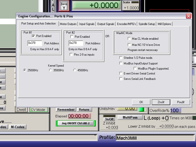

no zrejme spatne nadefinovane signaly k motorum

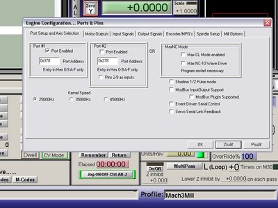

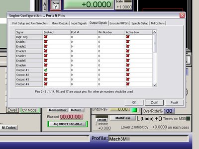

posli ofocene obrazovky z konfigurace ports and pins z machu
a dokumentaci k te desce

Leadshine.. je driver .
A to čo si kúpil z gravirovanie.sk je "oddelovacia " doska.

asi nemas spravne nastaveny porty a piny
hod sem konfiguraci z macha
mela by odpovidat tomu co bude v manualu k te desce

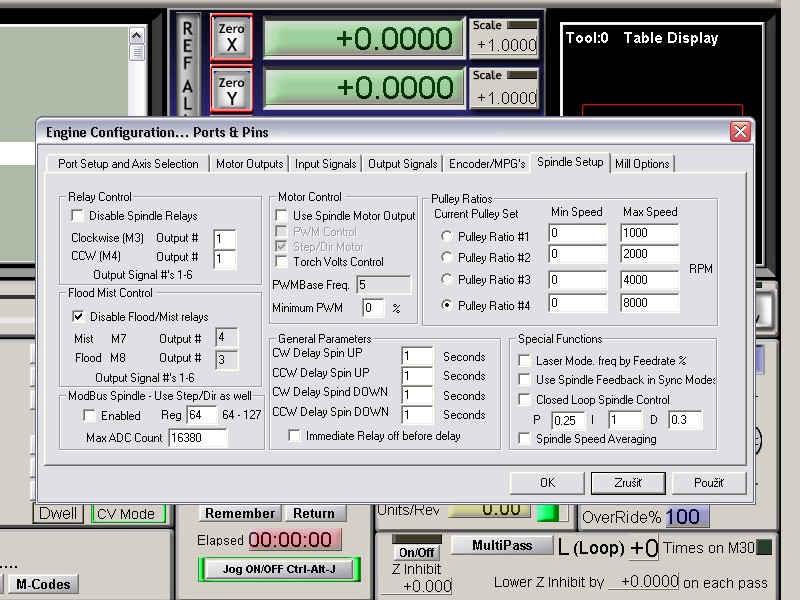

koptpal
Příspěvky: 10
Registrován: 27. 12. 2010, 2:13
27. 12. 2010, 9:12
Páni :D motor je typu : Z42RS145, doska : Profi2B I/O Karta, mám nainštalovaný mach3 a Cut2D, prosím ak máte čas napíšte mi v krokoch čo mám urobiť..na tých doskách kam pripájam motory je A,A-,B,B-,V,GND, a problém je aj v tom čo kde pripojiť, poviem Vám som v tom úplný začiatočník..Ozaj Vám ďakujem, ak sa to padarí super vianočný darček..

takže tu je motor http://www.zbk.cz/img/Z42RS145_2.gif
A podľa toho akú máš verziu motora sa ti dalej ozve-me.

27. 12. 2010, 9:21

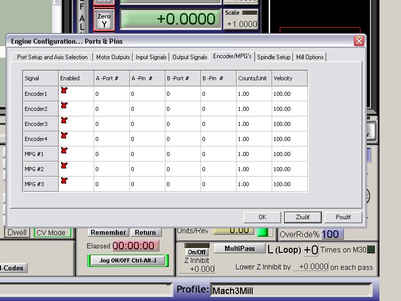

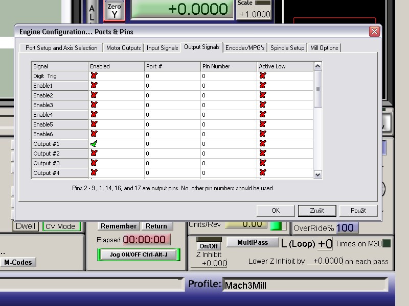

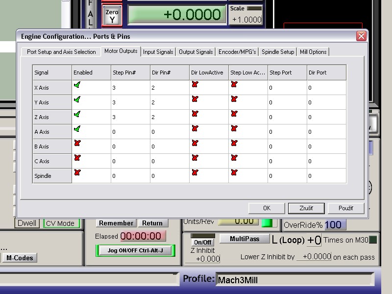

Páni tu pridávam "nastavenie" machu..
Příspěvky: 23392
27. 12. 2010, 9:23
Příspěvky: 23392
27. 12. 2010, 9:24
ty mas vsude 2 a 3
nastav to nasledovne:
Signal A/Step 9
Signal A/Dir 8
Signal B/Step 7
Signal B/Dir 6
Signal C/Step 5
Signal C/Dir 4
Signal D/Step 3
Signal D/Dir 2
pájač
Příspěvky: 1115
Bydliště: Levice
27. 12. 2010, 9:29
Takže tu je hafan zakopaný . Obrázek
