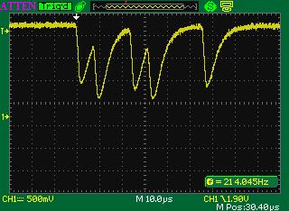

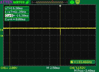

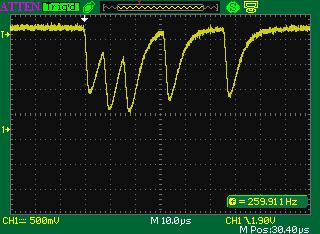

od robokop
slibene prubehy
signaly se periodicky opakuji s vyjimkou zmeny stavu sondy kdy je zmena vysilana ihned a ne az pri dalsi periode
prubeh dat pri klidovem stavu
prubeh stavu pri aktivaci doteku
omlouvam se za nekvalitu prubehu je to zpusobeno mym ubastlenym prijimacem

ty prubehy jsou zkreslene protoze jsem pouzil fototranzistor kterej je obecne dost pomalej

Re: kdo ma renishaw?
Napsal: 8. 1. 2011, 5:37
od robokop
s rychlejsi fotodiodou to vypada daleko hranatejs
akorat budu jeste potrebovat nejake soucastky takze pokracovani asi nejdrive v pondeli
