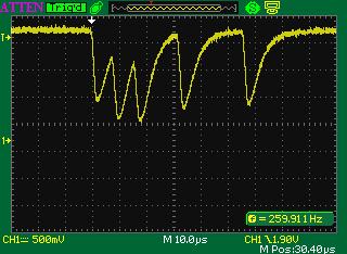

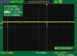

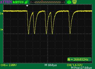

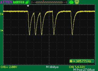

slibene prubehy
signaly se periodicky opakuji s vyjimkou zmeny stavu sondy kdy je zmena vysilana ihned a ne az pri dalsi periode
prubeh dat pri klidovem stavu
prubeh stavu pri aktivaci doteku
omlouvam se za nekvalitu prubehu je to zpusobeno mym ubastlenym prijimacem

40-tka se tusim umi uspat a bezi pouze prijem. Po prijeti signalu od systemu pro probuzeni (kdy jej chce pouzit) sonda vysila periodicky signal o tom ze je "ziva" . Sonda pri tomto take umi vyslat signal jak pri doteku , tak pri opusteni merene plochy.
Ten provoz teda urcite neni jednosmerny.
RADEK
automatizace/konstrukce
Příspěvky: 23395
8. 1. 2011, 2:42
vsak jsem to psal vyse ze ji probudim infra signalem a pak jen posloucham co se deje
sonda se uspi sama po nejake dobe necinnosti doteku
tedy veskera potrebna komunikace obslouzena jen jsem zatim nemeril co to posila kdyz je vybita baterie
ty prubehy jsou zkreslene protoze jsem pouzil fototranzistor kterej je obecne dost pomalej

s rychlejsi fotodiodou to vypada daleko hranatejs

podarilo se mi s fotodiodou v pasivnim rezimu dosahnout lepsich vysledku

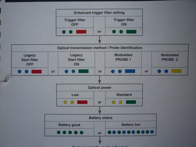

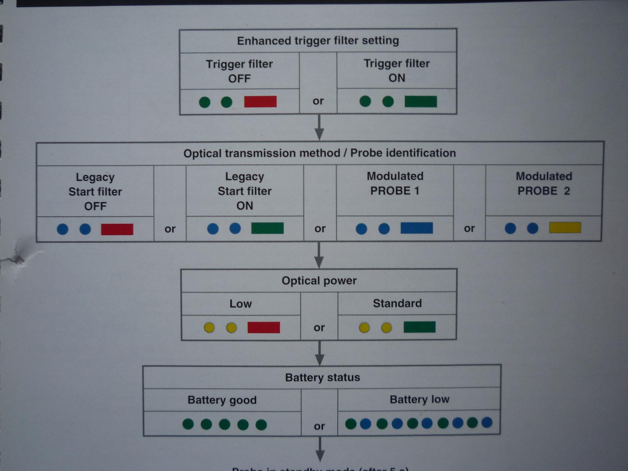

Příspěvky: 23395
11. 1. 2011, 9:55
diky
tohle plati pro novou generaci (navod je velmi uzitecny)
stara generace ma uvnitr dip switche ktere se prepinaji
