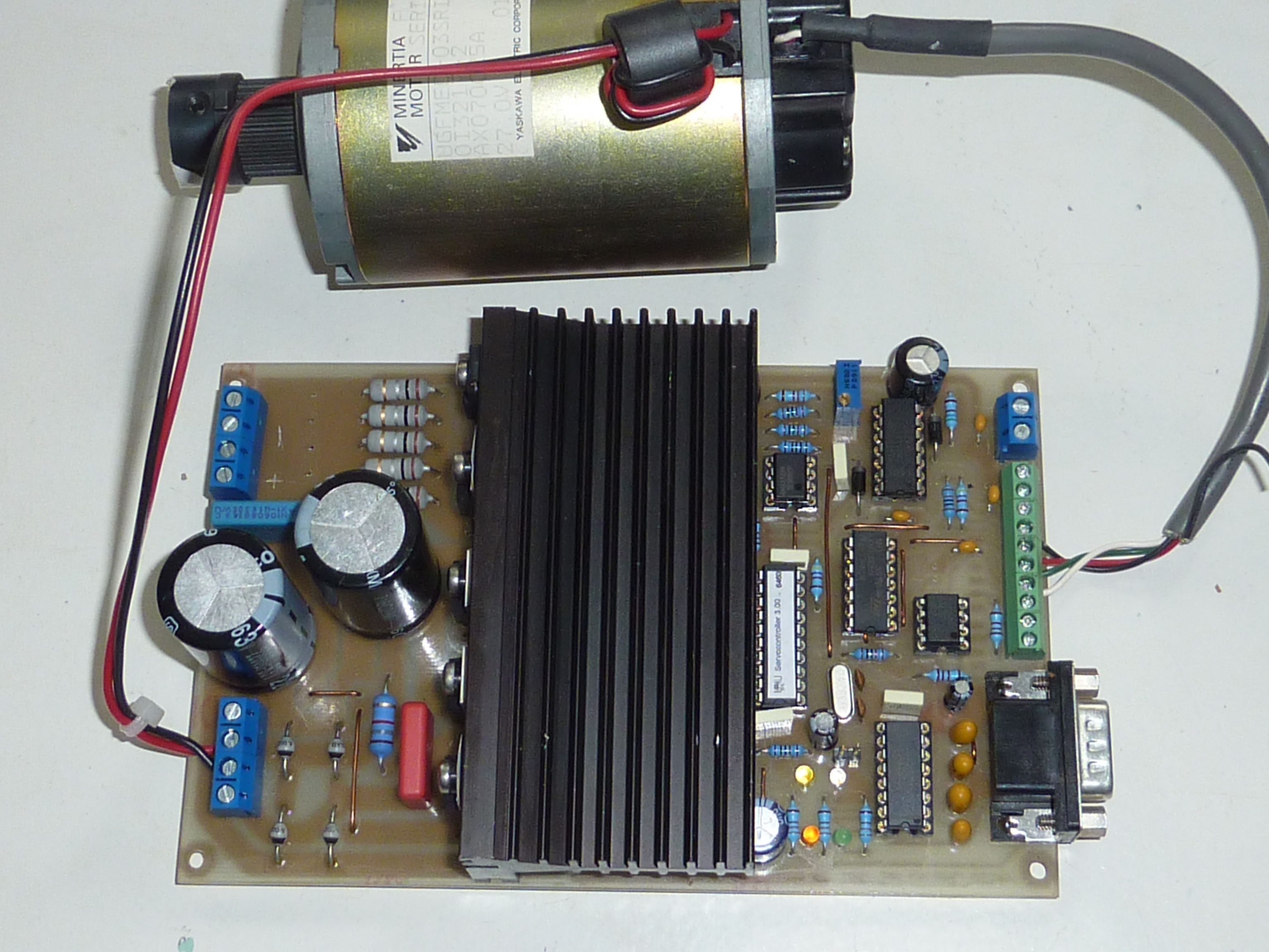

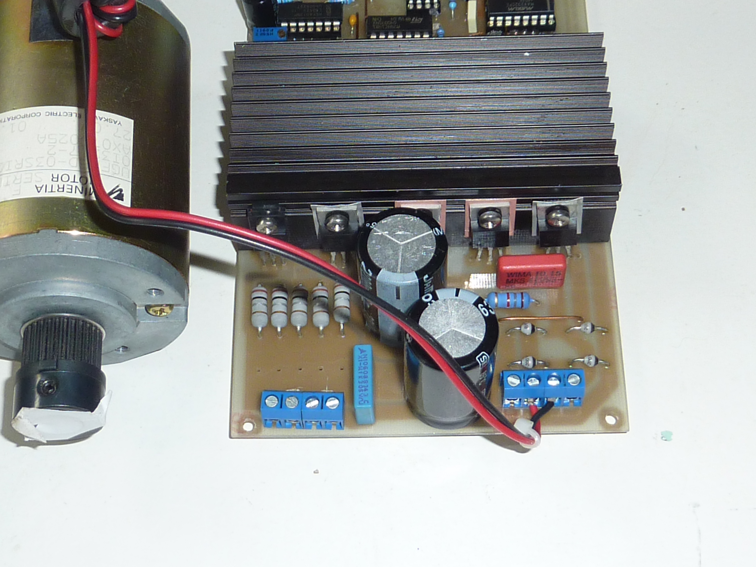

Hotové připravené do stroje

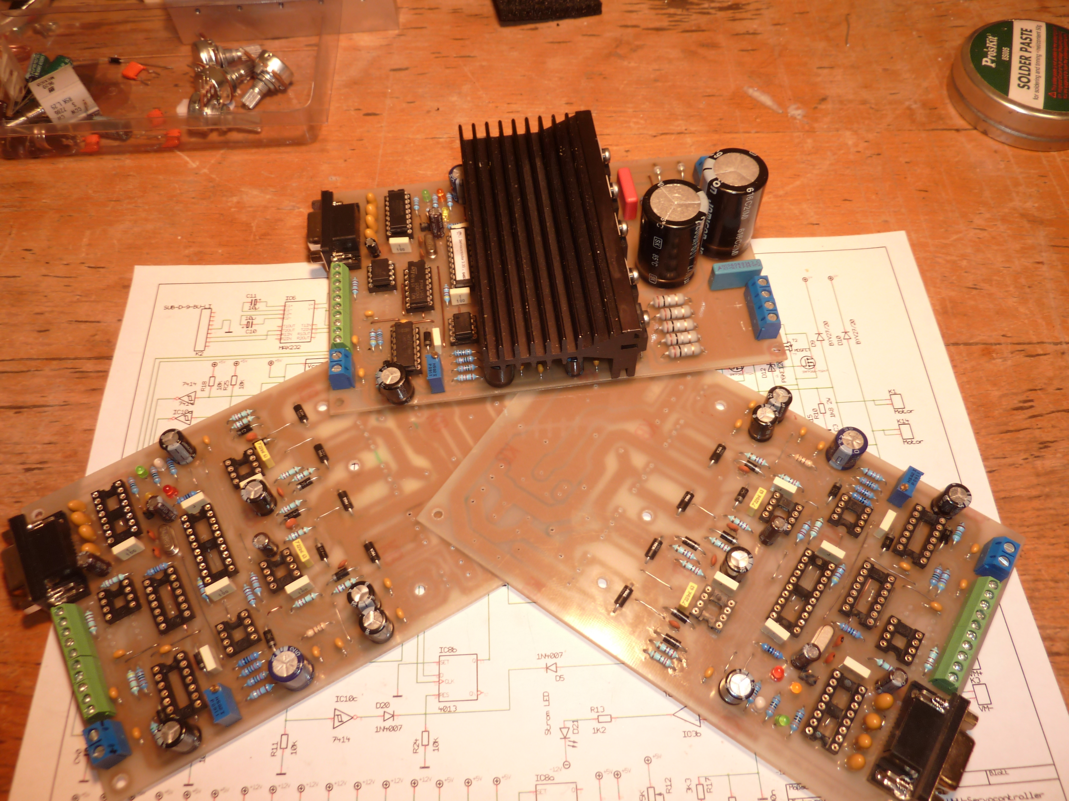

Rozestavěné kusy
Rozestavěné kusy

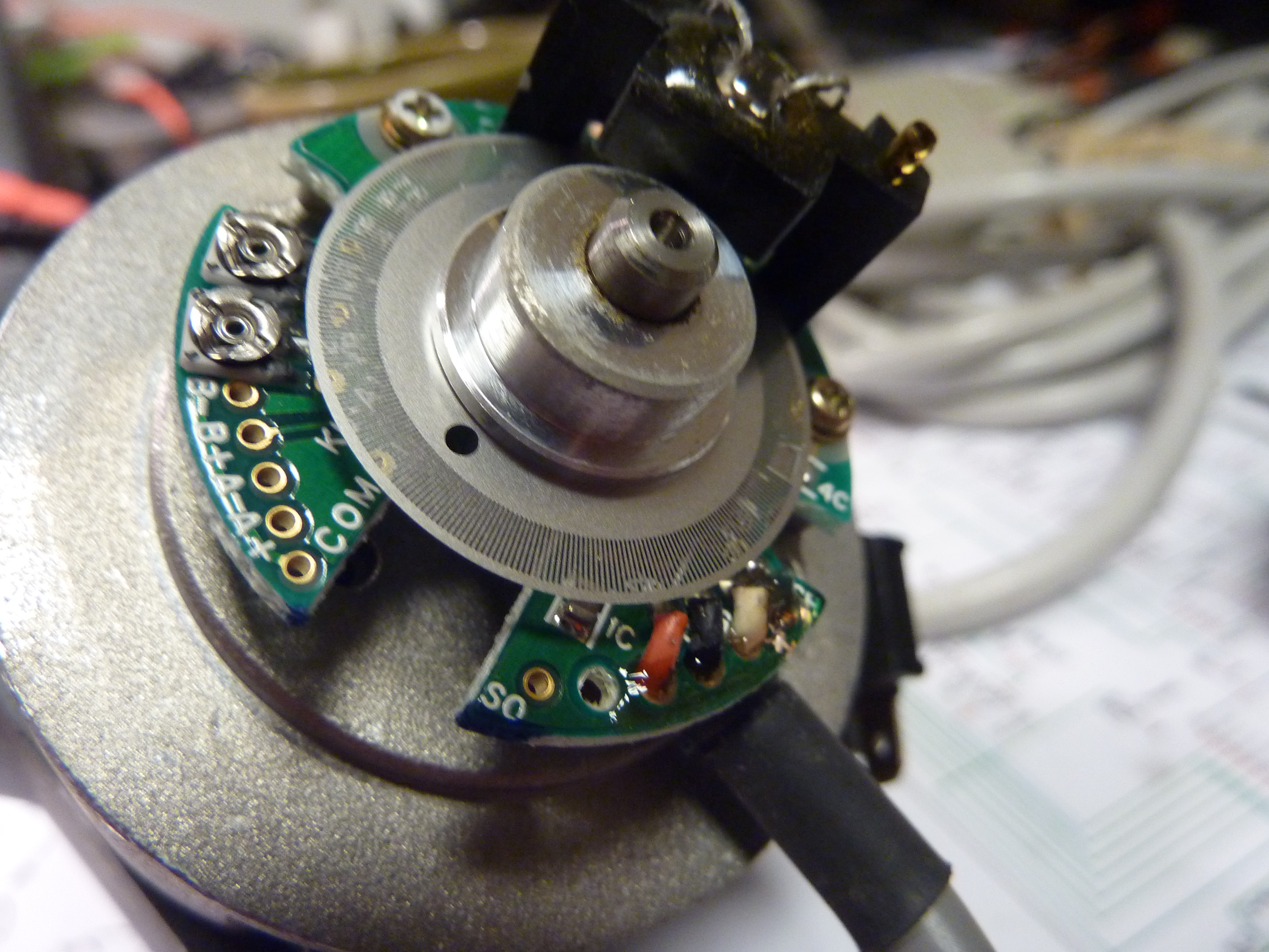

Moje motory
Moje motory
a enkodéry
a enkodéry
