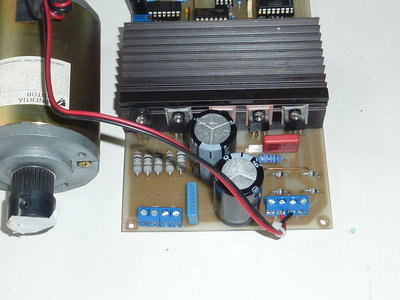

Tak tady je všechno pohromadě pro servocontroller UHU ver 23.10.05
- klišé,
- osazovací plán,
- schéma zapojení,
- vrtací a frézovací soubory (asi ano ještě neznám) - plošné spoje jsem dělal klasicky a růčo.
servo.zip
Vše v jednom
(2.4 MiB) Staženo 617 x
Mě to k perfektní stavbě několika kusů stačilo

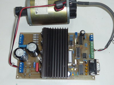

Hotové připravené do stroje

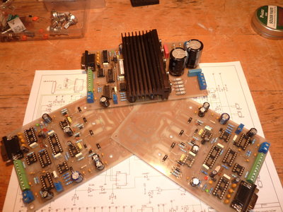

Rozestavěné kusy
Rozestavěné kusy

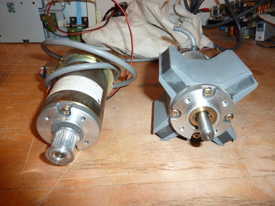

Moje motory
Moje motory

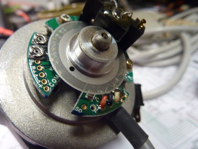

a enkodéry
a enkodéry
