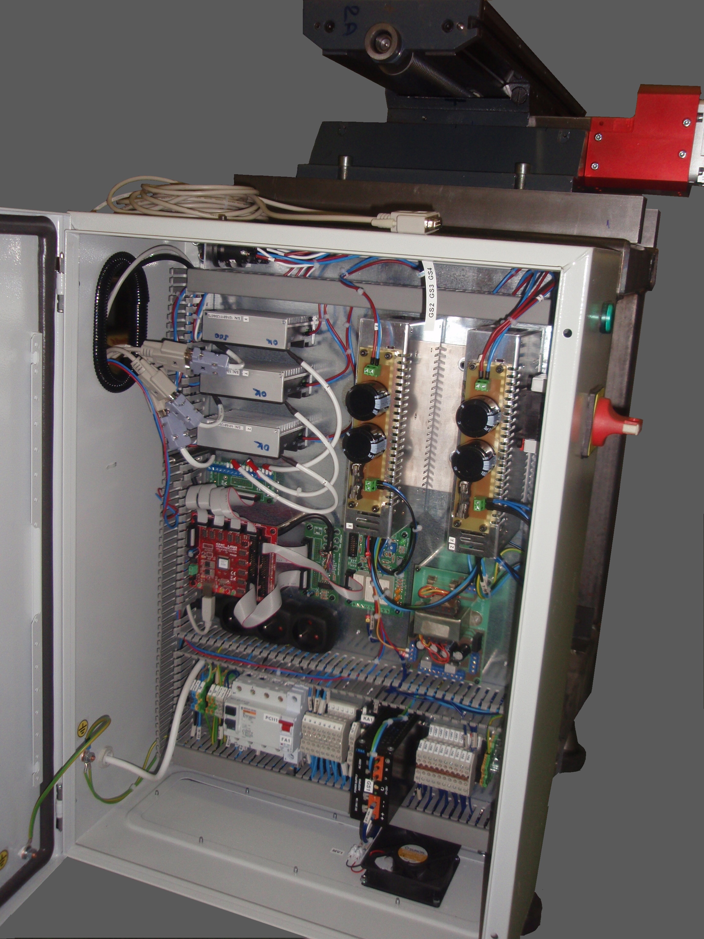

Zdravím všechny koho zajímá výše uvedený USB controler.
Omlouvám se za velké zpoždění s uvedeným testem, ale bohužel času je málo a taky nebylo kde testovat.
Všechny moje CNC otroky jsem prodal a tak test budu dělat na přestavěné BF20, kterou dělám na zakázku.
Zmíněnou BF20 dám později do sekce naše mašinky. Zatím jen pro zajímavost přikládám foto rozvaděče.
Abych nezapomněl tak popis testovací sestavy:
Kontroler: USB MK2
Pohony: 3x AC servo 750W
Koncové spínače: Mechanické 2ks na každou osu
Sondy: 1) Nástrojová sonda
2) Obrobková sonda
Výměna nástrojů: Manuálně
Softwarově ovládány 3 výstupy : 1) Chlazení
2) Vřeteno start/stop
3) Otáčky vřetene
K ovladači je připojeno ruční kolečko
Předpokládám, že v plném provozu budu testovat do konce Srpna

jak a čím snímáš polohu os?
Nebo to nemá polohovou zpětnou vazbu?
Řídíci software (to před USB)?
Něco mi uniklo?
Díky za odpověď.

kamilpetrjansta
- Příspěvky: 202
- Registrován: 28. 8. 2006, 11:13
- Bydliště: Brno - venkov
Na servech jsou namontovány magnetické enkodéry,
takže poloha je klasicky na počet impulsů. Pro můj případ mám softwarově
nastaveno na servo driveru 500impulsů na jednu otáčku.
