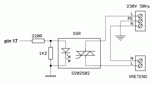

Potreboval by som nejakú elektroniku čo by mi zoplo relé. Mám 17-ku pin no nom signál 4,3 volt ale nijake mikro relé nezopne.Je to na vreteno. Treba asi nejakú elektroniku. Akú?

Ja pouzivam na ovladani vretene s KRESSem 1050 zapojeni viz. obrazek.
Polovodicove rele lze koupit zde : http://www.vo.gme.cz/cz/index.php?product=523-158

Hádam nechcete priamo z LPT portu spínať relé ?

i kdyby těch 75 mA dal tak ti to nejspíš ten port vypálí , to je blbost přímo portem spínat indukční zátěž, můžeš tím spínat optron a zaním si stím dělej co chceš , frkni tam optron za něj tranzistor a za něj relé, hlavně né relé napřímo, a nebo polovodičové relé tak jak je uvedeno výše, to je možná nejelegantnější řešení. a ten čínan je na desce třeba má ale nespíná je přímo portem!!!!pajda píše:Ten pin 17 a těch jeho 4,3V je fakt taková slabota, že by to nedalo 75mA? (400mW) Pokud to dá, tak tam normálně napřímo vrzni tohle nebo jemu podobné relé: http://www.gme.cz/cz/relras0515-p634-246.html, Číňan je běžně používá na červených deskách elektroniky s Toshibama.

Jasně, docvaklo mi to, až teď že logicky myslí pin 17 portu LPT (taky kde jinde by byl tak vysoce číslovaný pin, že..) Tak to je pak jasný...

Na červené desce od číňana je v cestě z LPT: Schmit KO, optron a tranzistor, spínající relé

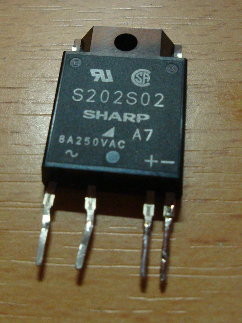

Problém. Triaky mi došli. Objednal som hned dva.Nefunguje to. Vstupní signál je v poriadku. V datasete píšu max. 35v DC. Skúšal som napájanie z pinu LPT , z USB a aj z batérie. Ale na zopínacích kontaktoch je takmer hlucho. Na jednej nožičke privediem 220v AC a na druhej mi ukazuje 5v AC . Na druhom triáku je to isté. Ohmetrom mi ukazuje min zopnutie. V čom robím chybu?

co jsi nakonec pouzil za soucastky?

na ovladacim vstupu je vpodstate ledka
na silovych svorkach je spinaci obvod ktery pracuje pri pruchodu nulou
jak jsi to meril?
co jsi tam mel za zatez a na jakem napeti?
ono to totiz asi nebude spinat bez korektni zateze
jak jsi to meril?

Na vystupe som mal iba merák alebo stýkač.

Tiež ma napadlo to s korekt. zátžov ale nevyskušal som to.

merak bude problem
dej tam korektni zatez a bude to fungovat
myslim ze konkretne tenhle kousek jsme pouzivali ve spojeni s hradlovym polem a spinali primo malej asynchronak (3x samozrejme)
bylo to uplne nejcistejsi spinani ktere jsme vyrobili
predtim se stykacem to neslo
ten stykac delal desny ruseni ze pocitacum vytuhavali a sami od sebe psali klavesnice 3m daleko od toho zarizeni
