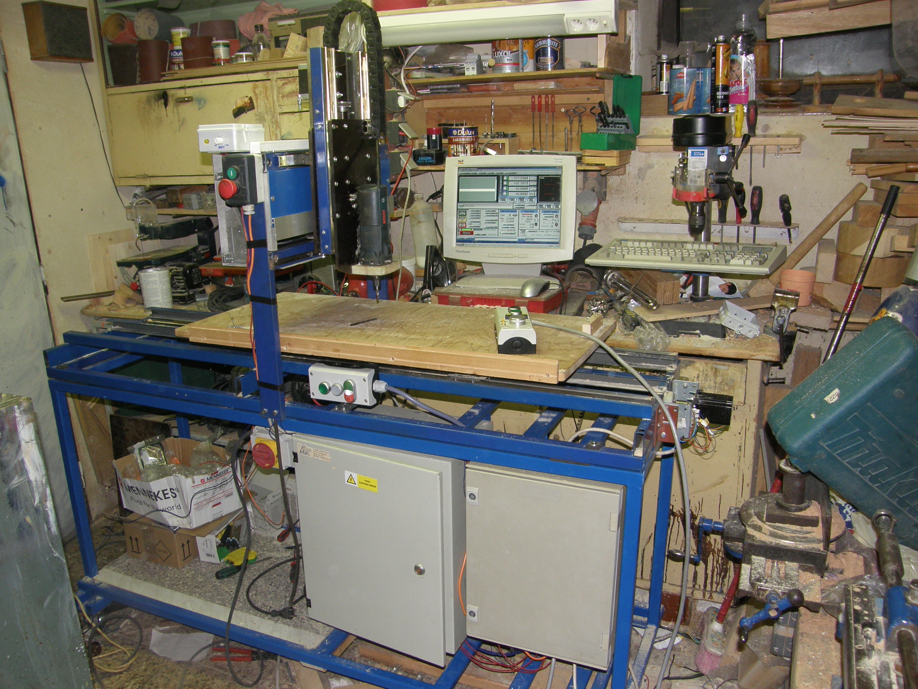

Asi se zhrozíte až tohle uvidíte, ale co byste chtěli za 5 tisíc postavit :)
CNC frézka složená z dílů, které již dřive někde sloužily. Semtam nějaká vůle, ale pro mé účely bohatě postačuje.
Určeno pro frézování dřeva - vzory do kuchyňských dvířek, různé truhlářské doplňky..
vše na: http://www.cnc.unas.cz" onclick="window.open(this.href);return false;

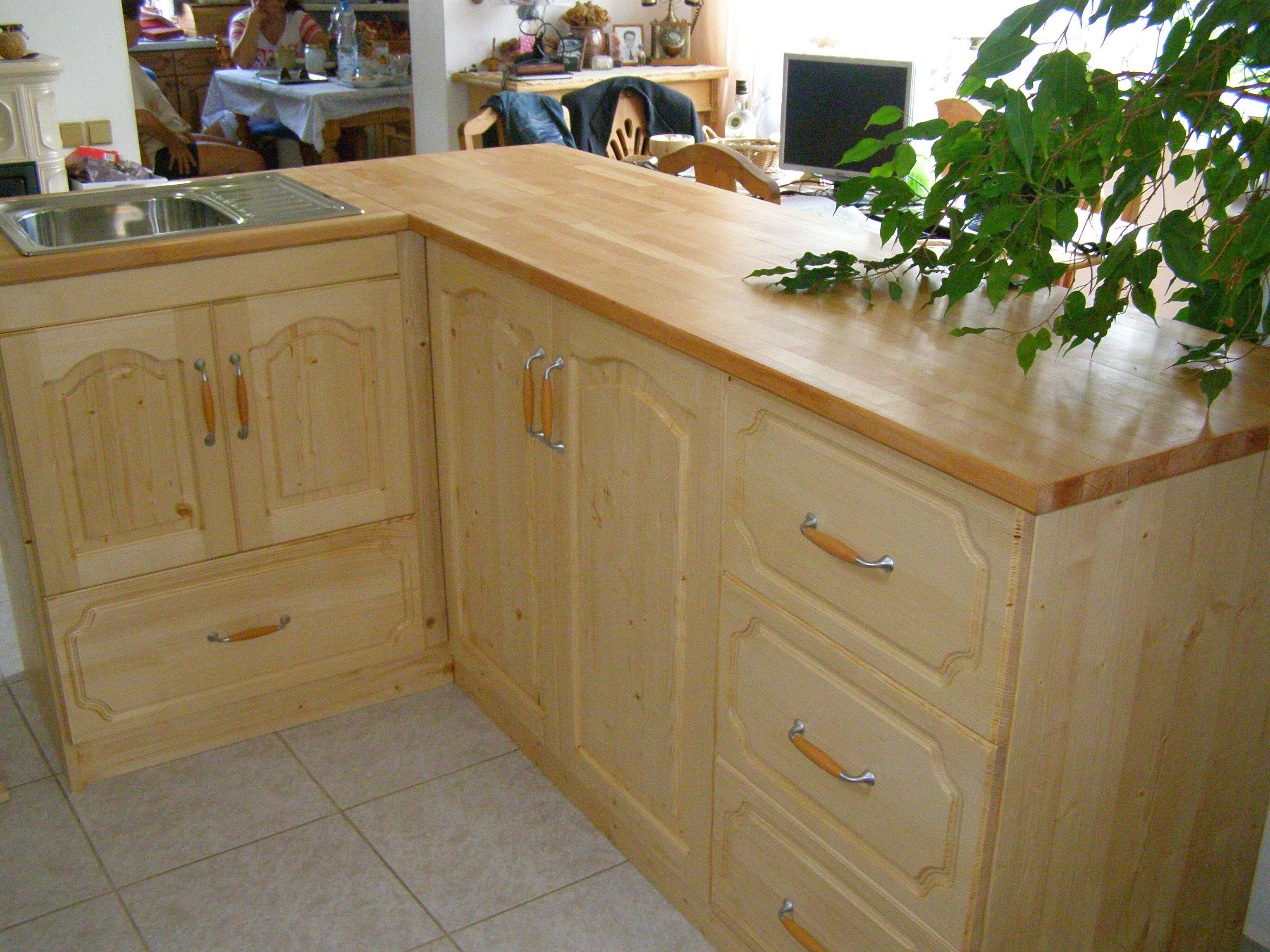

první výrobek na frézce - kuchyňská dvířka

Příspěvky: 7202
Příspěvek 18. 2. 2011, 12:43
Není umění postavit slušný stroj s vysokým rozpočtem , ale postavit účelný stroj s malým rozpočtem !
Pokud to plní účel pro který to bylo postaveno tak je to to nejlepší .

magi
Příspěvky: 2741
Bydliště: Třebíč
Příspěvek 20. 2. 2011, 2:43
Ty drivery vecpané do DIN krabiček stály hodně vývoje a úsilí. Stejně tak ta skříň od Sarelu taky nestála 500,- Takže můj názor - funguje to pěkně, ale rozhodně to nestálo 5 tisíc. Jsem bohužel realista.

magi píše:Ty drivery vecpané do DIN krabiček stály hodně vývoje a úsilí. Stejně tak ta skříň od Sarelu taky nestála 500,- Takže můj názor - funguje to pěkně, ale rozhodně to nestálo 5 tisíc. Jsem bohužel realista.
Nepočítal jsem přesně, kolik jsem do toho nasypal, ale přibližně na těch 5 tisíc mě to fakt vyšlo. Samozřejmě když půjdu do krámu a koupím nové rozvaděče a vedení, asi to bude o něčem jinym. Kromě dvou motorů jsou všechny součástky z něčeho vykuchané a použité. Rozvaděče nestály nic, jsou vymontované ze staré budovy před demolicí. Jiné jsem sehnal i na smetištích. Závitové tyče jsou za pár korun ze železářství, lineární vedení je staré použité za pár stovek z aukra a ebay ( se všemi vedeními jsem se vešel do 1 tisíce korun). Kupodivu je to celkem přesné, jediná vůle je na ose X v trapézové matici, to se ale časem vyřeší. Pro začátek to stačí :wink:
