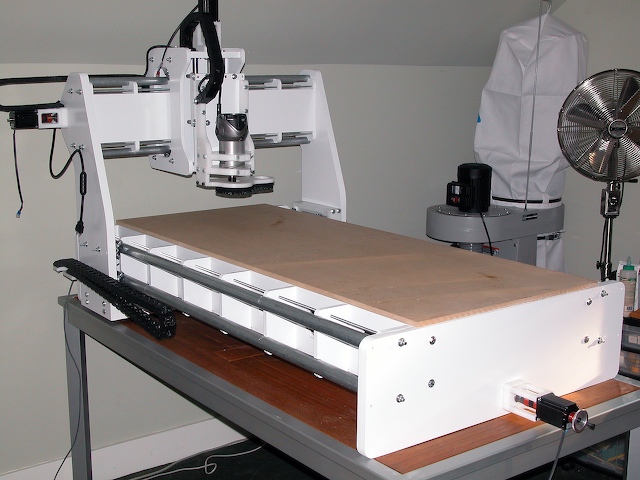

Zdar pánové byl by někto schopen nebo spíš ochoten vyfrézovat tuhle mašinku ?
Potřebné výkresy jak ve formáte DWG . STL .PRO-E . solid works .......jsou zde :
http://rapidshare.com/files/130394446/J ... 06_R-2.zip" onclick="window.open(this.href);return false;
Nějak na to moc nespěchám :D spíš zatím jenom sonduji je to DIY projekt takže z odkazem by neměl být problém .
Popřípadě co by to stálo ? Předem moc krát děkuji za odpovědi.

A jak tak na to koikám, tak tam je trochu větší chybka na Z ose, takhle by to odpadlo.

to madbox : už máš stáhnutý ty soubory ? jak to myslíš že odpadlo ? je tam nějaká chyba v těch výkresech ?
mě tam docela štve že je to v palcích pač 0.5 " MDFku u nás neseženeš :( bude potřeba to překreslit na metriku
ale jinak parádní low cost řešení :D

No když jsem si to otevřel, tak jako první mě právě zaujala ta osa Z.
V modelech totiž nemá třetí ložisko na nepodepřených tyčích, ale po dalším zkoumání to má popsané v tom PDFku a to tak, že má kolem tyčí třmen na kterém je navléknuté právě to třetí ložisko a je zajištěné bužírkou, která je navléknutá z každé strany na ten třmen. No nejsem si zrovna jist správností a hlavně přesností usazení toho třetího ložiska. Je to takové, jako-by dobastlené. To bych určitě řešil jinak.

Jo Jo já tam hodlám dát nepodepřené lineární vedení našel jsem doma nějaké kuličkové pouzdra 16mm v domku z nastavitelnou vůlí
jsou akorát čtyři tak je tam bouchnu . Ale fungovat by to fungovalo určitě i takhle na youtube je plno videí a frézují dokonce i Al :shock:
samosebou je tam malá tříska ale dá se :D

Pokud to budeš chtít fréznout, tak bych se do toho mohl i pustit. Pokud to budeš chtít i s materiálem, tak bych musel udělat nějaký cenový návrh. Od kud jsi?
