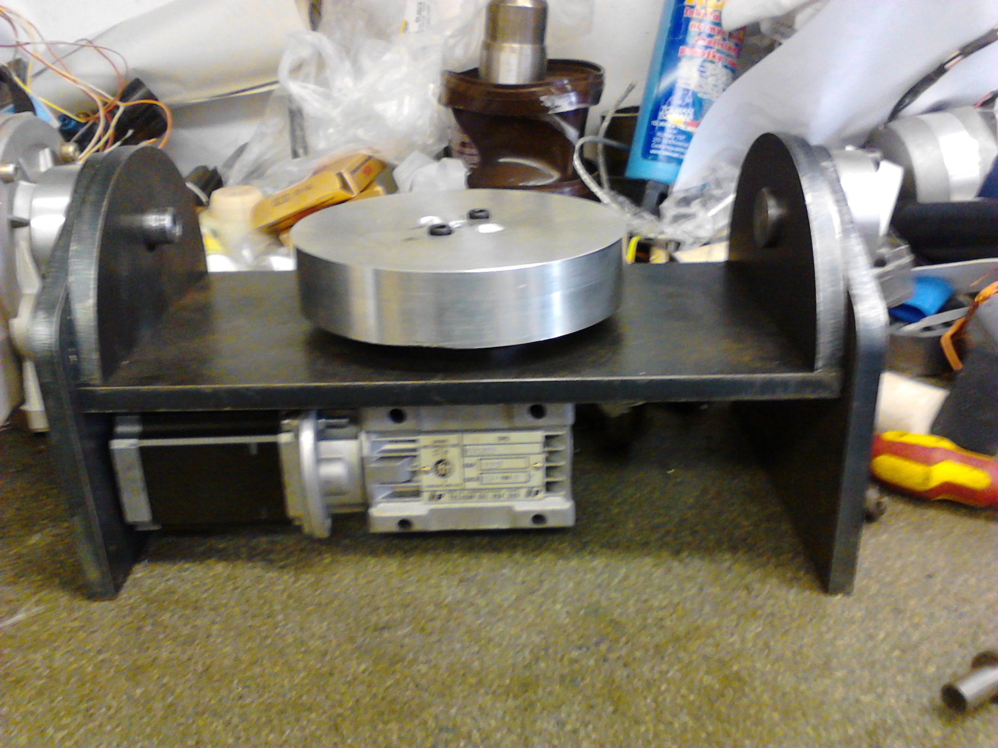

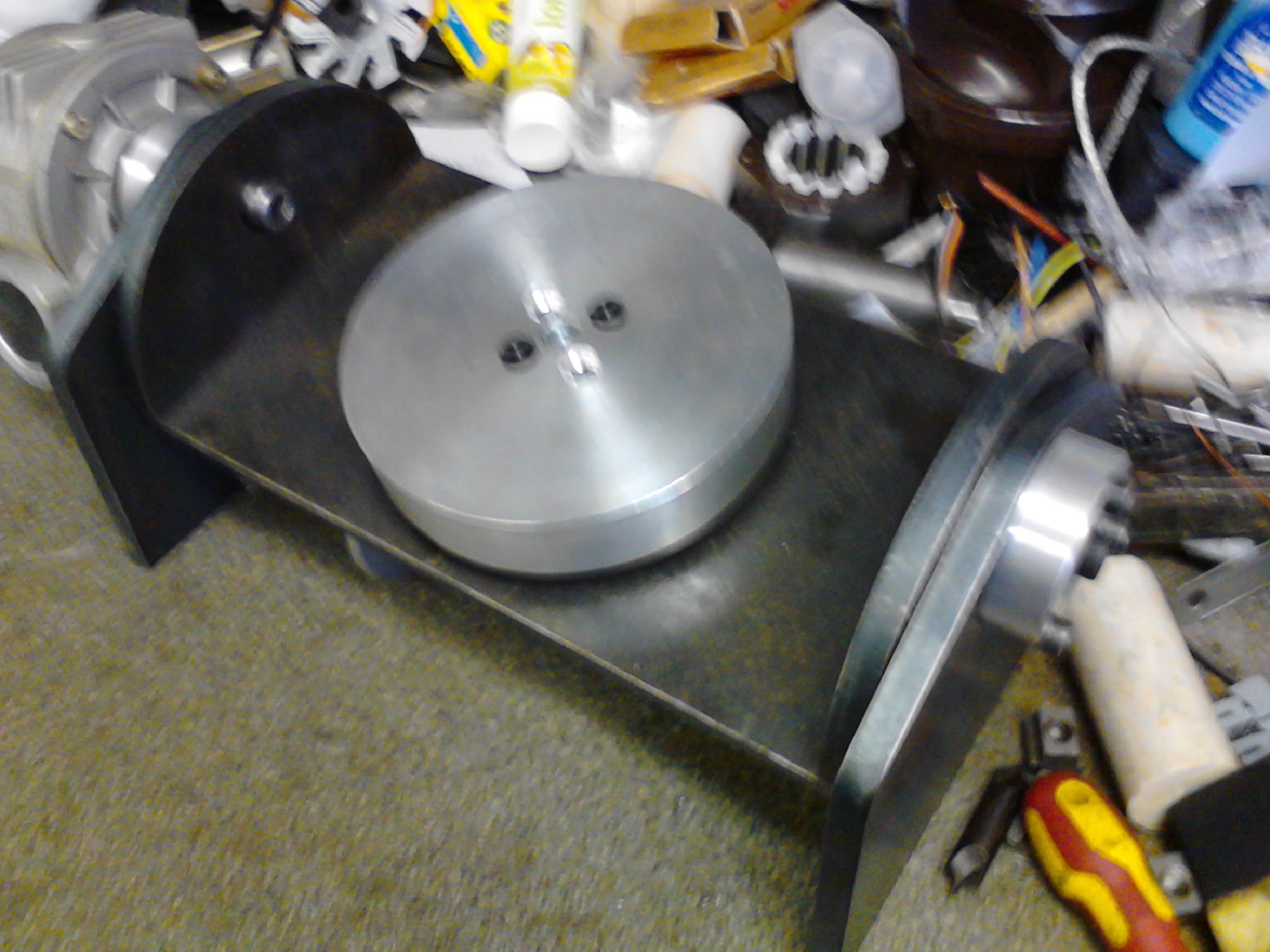

tak se pomalu dostávám do finále s houpačkou ( výklopná rotační osa )
a ted řeším jak snímat nulovou pozici výklopné osy ,
napadlo mě pomocí optické závory , na hřídely mít dvě clony v rozsahu třeba 10° od nulové pozice
a napsat program pro hledání středové pozice , stejně jako mám pro sondu na hledání středu děr ,
protože najet přímo na nějakou sondu z jedné strany mi příjde dost nepřesné ?
napadá někoho něco jiného?

není jednodušší a hlavně přesnější to snímat z encodéru serva.. prostě to nějak zhruba nahomovat a pak doladit už podle encodéru, to si nastavíš jednou pro vždy a budeš to mít v přesnosti součinu převodu a počtu poloh encoderu, podle mě ta optická závora nebude tak přesná
mimochodem po mechanické stránce už máš hotovo? tak se pochlub..
co tam máš za převodovku nějakou přesnou bezvůlovou nebo jen nějakým ozubeným řemenem? převod je kolik?
když si představím ,že potřebuješ srovnat stůl třeba na setinu tak si přepočítej tu přesnost polohy na té hřídeli, podle mě to přímo na té hřídeli tímhle nedocílíš, když to budeš měřit až za převodovkou tak jseš na tom hned Xkrát lépe..
co jsem viděl rotační osy tak na přímo měly jen koncáky kde na přesnosti nezáleží a referenci měli přes servo
převodovky mám šnekový se svěrným šnekovým kolem , převod na rotačce 1:24 a na naklápění 1:32
jsou to precizní italský převodovky co se montují na EC motory
stůl bude více méně na obrábění plastu a dřeva , max nějaký ten dural ,
Jen i kdybych chtěl na motor dát encoder kvuli odečtu polohy tak by to musel být absolutní encoder s programovatelnou nulovou polohou ,a to je trochu mimo můj rozpočet
poradte někdo něco ??

Nešlo by udělat nejdřív home přes clonu nebo indukční spínač a pak dojet přesně přes home u enkodéru který bude na motoru? Asi by byla pakárna přesně usadit ten enkodér ale jít by to mohlo.
Leží mi tu jeden enkodér Baumer BDK 16.24K 100 -L5-5 může být tvůj.

Na motor muzes dat taky jen jednoduchou clonku, potrebujes pouze jednu hranu, jedno misto kde se vyhodnoti index jedne otacky motoru.
Na kolebku pokud chces aby 0 byla ve vodorovne pozici dej clonu od poloviny az do jednoho konce}spis az za nej.
Funguje to tak ze pokud system vi ze stoji na hrube clone , vyda se smerem k vodorovne pozici. Pokud je mimo clonu vyda se take k vodorovne pozici. V momente zmeny signalu vyhodnotime ze jsme hrube ve vodorovne pozici a system muze zacit hledat index na clone motoru.

Takto by to melo fungovat bez problemu. Navic v EMC muzes nastavit pozici HOME, takze misto, na ktere referencujes, nemusi byt vodorovna poloha (prinejmensim ne presne). Proste bych najel na referenci a pak z EMC krokovat, dokud stul nebude ve skutecne nule. A rozdil napsat do konfiguraku.Radek-B píše:Na motor muzes dat taky jen jednoduchou clonku, potrebujes pouze jednu hranu, jedno misto kde se vyhodnoti index jedne otacky motoru.
