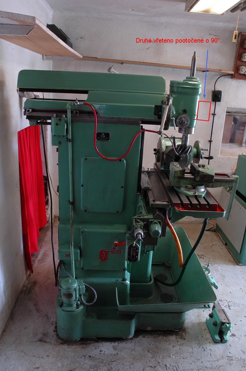

Zdravím, rozhodl jsem se předělat konvenční nástrojařskou frézku na CNC řízení nejspíš systém EMC (4. osa řízená dělička), kuličkové šrouby, vřeteno ap. s tím až takový problém nemám ale s elektronikou už je to horší, po asi týdenním procházení tohoto fóra jsem zjistil,že pokud chci obrábět v lepší přesnosti (0,01 mm), většími rychlostmi a i kovové materiály bude asi lepší použít servo, a to je to, ke krokovým motorům už jsem měl vyhlídlé drivery a i oddělovací desku ale u serv v tom mám trochu hokej, chtěl bych použít karty mesa a proto se ptám jestli jsem je dobře skombinoval, hlavní desku chci použít tuto: http://www.duzi.cz/shop_cnc/index.php?m ... ucts_id=10 a k tomu dvě jako drivery k DC servům: http://www.duzi.cz/shop_cnc/index.php?m ... ucts_id=26 , a serva nejspíš tato: http://www.cncshop.cz/dcm50207-dc-servomotor-120w , popř. nějaké silnější jestli najdu, lze tato sestava použít? Děkuji Petr

Boužel ani serva ti nezaručí možnost obrábět v přesnosti 0,01mm/nějaká délka. Serva jsou jen jistota, že pohony fungují jak mají. Obrábění ve stovce v celém rozsahu pracovního prostoru ti zaručí jen zpětná vazba z lineárního odměřování ze skleněných pravítek. A tímto zatím tady nikdo nedisponuje.
Jinak servo 120W bude nejspíše málo. Tedy nevím, jakou nástrojařskou frézku předěláváš. Ale nejspíš se jedná o pohyb hmot v desítkách kg v kluzém vedení.

Dík za kritiku, vedení je kluzné (rybiny), ty serva plánuju už od začátku silnější (min kr. moment min 5 Nm, měl jsem už najdené i ty ale neuložil jsem si odkaz ),přesnost mi taky stačí menší (stovka by byla ideál ale asi to jen tak nepůjde) jinak ta kombinace mesa karet by šla ?

Proc sem nedas fotku toho stroje , pripadne neuvedes vahy, prevodove pomery pro pohony ? Od toho se vse odviji dal.

Pardon, :oops: frézka je stejná jako tato: http://www.c-n-c.cz/viewtopic.php?f=8&t=2683 vřeteno použiju jiné, na osu Z plánuju dát protizávaží, na pohony šrouby pr. 20 mm , stoupání 5 mm, 4. osu (děličku budu řešit jako poslední), obráběný materiál hliník určitě, ocel jestli půjde.

Pro výběr pohonu je důležité, jaké vřeteno použiješ. Dále plánuješ to na kšeft nebo pro hobby? Pro hobby jsou serva luxus, obzvláště na takový stroj, pro kšeft nezbytnost.

Frézku plánuji i na kšeft, vřeteno hledám asi kolem 5 kW a otáčky do 30 000 ot/min nemůžu ale žádné vhodné najít, v zahraničí jsou ale nevím jak by to bylo s dopravou.

No takový vřeteno bude hodně drahý. Kolik plánuješ do toho CNC dát? 200000Kč? Nebylo by lepší se poohlédnout po starším CNC? Výměník nástrojů je pak velké plus.

To bych videl na serva min 0.55Kw na osu. Na osu Z by to sneslo klidne i VICE. 7I43 + 2X7I29 nevim , nemam testovano. 5I20/23 + 2x7I29 ano, to muzu doporucit.

Tak mi napadlo, že bys mohl provozovat vřetena dvě. To původní a k němu plesknout 1-2kW vysokootáčkové vřeteno pootočené o 90°. Když bys chtěl použít to vysokootáčkové vřeteno, pootočíš hlavu o 90°a zajedeš s ní o kus dovnitř.
