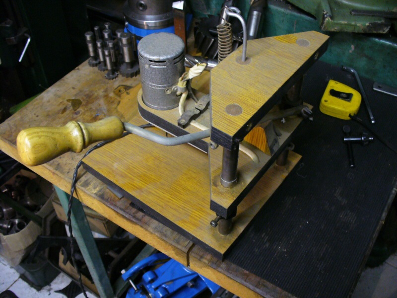

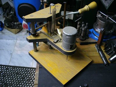

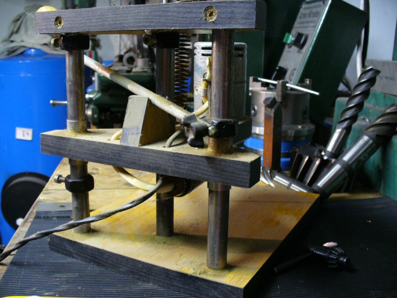

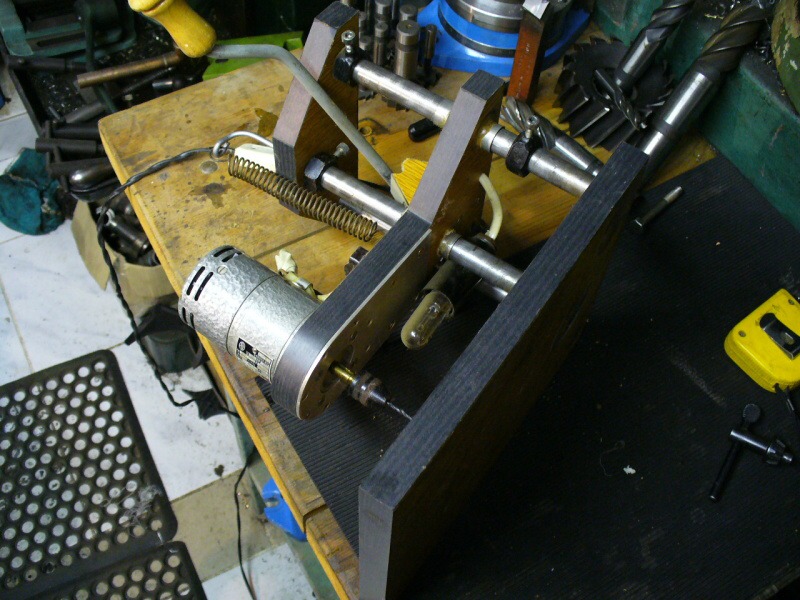

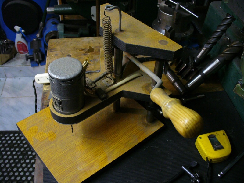

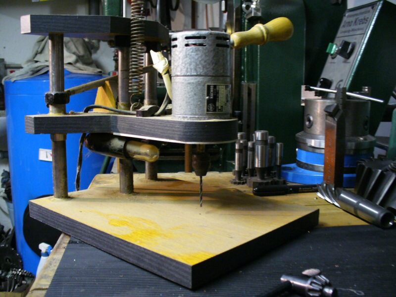

Tak jak jsem slíbil, tady je ta mikrovrtačka co jsem si ve 13 dělal, žádný sraní, to co jsem našel doma, pouzdra z nějaký hliníkový trubky jsou zalepená epoxidem aby to "jelo v rovině"
motorek nevím z čeho ale má 5000ot/min a asi 20 W v pohodě utáhne i 3 mm vrták
, kábl z lampičky a sklíčidlo je tuším z toho pika, vrtáky se tam dají upnout i 0,5 a zajímavé je, že vůbec nehází
jak jsem to udělal už nepamatuju, ale byl jsem na to tehdá pyšnej
, brutální vyložení a nic se nekříží, světlo je tam jak na zámku
hodně toho navrtala, než jsem došel na to, že elektronika mi i přes moje úsilí stále nic neříká
ten chod a zdvih se dá měnit těmi stavícími maticemi
nestálo mně to ani kačku
samozřejmě dneska bych to dělal jinak, ovšem fungovalo by to úplně stejně
