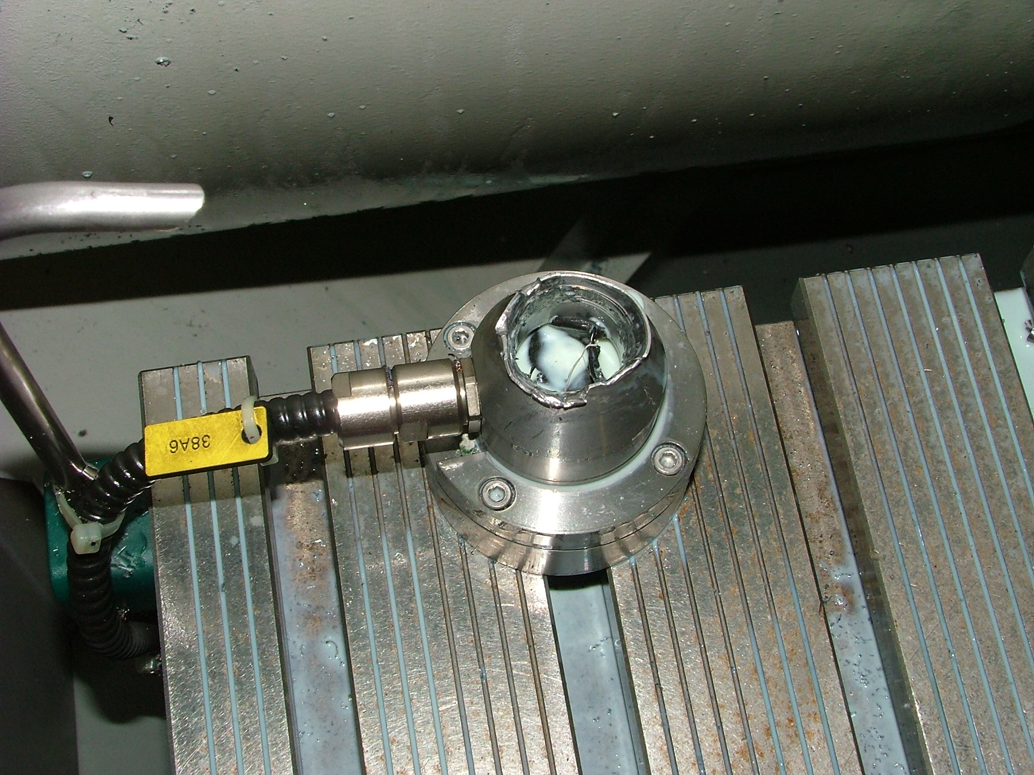

Len tak pre zaujimavost, co sa najcastesie znici pri naraze rychloposuvom napr. do zveraka? Samozrejme nejakym vacsim nastrojom. Nerozhodi to geometriu stroja?
- Site Admin
- Příspěvky: 23436
- Bydliště: Praha
dost casto to odnasi vreteno, kdyz je to velka pecka tak to pak stoji peknej ranec

TOMAX
- Příspěvky: 116
- Registrován: 25. 5. 2010, 8:34
- Bydliště: Nové Zámky
no tak to bola fakt pekna rana... ja neviem z coho je ta "moja" masina vyrobena ale ta rana do nej jej niako neuskodila a to bola taka supa ze sa vypol aj Hl. vypínač a posunulo to skoro 1,5tonovy otocno sklopny stol, zlomyla sa pri tom len čisto nova TK freza v cene 218€
este ze u nas vo firme nieje nahrada skody
