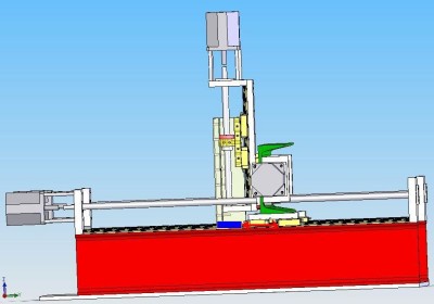

chtel bych vedet co rikate na toto cnc mam v planu ho postavit a tak sem si navrhnul toto
vedeni je zafrézované, jsou tam kuličkove šrouby 16x5, části vybarvene šedě jsou z duralu zytek je ocelovy , motory 4Nm
myslite ze je to dobra konstrukce?
za jakoukoli reakci ci napad jak stavbu vylepsit

Zvětšil bych rozvor lineárních ložisek osy "X" směrem k ose "Z".

ja to myslite :Zvětšil bych rozvor lineárních ložisek osy "X" směrem k ose "Z".
to jako dát proste vedeni osy x dal od sebe nebo jak? nechapu jak to myslite smerem k ose z

Mno ja mam s valcovanymi profilmi taku skusenost, ze su dost nepresne co do rozmerov a do kolmosti, takze neviem ci to je najlepsie riesenie. Ale mozno sa mylim, nie som strojar, takze hovorim len svoju skusenost....

Na ose Z bych posunul voziky co nejníž takhle je to jako když chce rybář s pětimetrovým prutem trefit kličovou dírku,to jako že to bude na konci asi hrozně kmitat.

Myslel jsem to takhle:
Zlepší se "pákové" poměry osy "X".  Jaký operační prostor routeru plánujete ?

Osobně si myslím že posunutí Xového vedení dolů se situace jen zhorší protože místo tuchých íček tam budou nějaké málo tuhé stojky. Přepokládám stený prostor pod vřetenem.
Co je hloupé že k obrobku bude blbý přístup a budou se tam hromadit třísky.

Ten profil U budete muset uzavřít jinak to bude pružit.

Na osu Y bych spise doporucil uzavreny profil. To u-cko se bude pri obrabeni kroutit do vsech moznych stran a myslim ze to nebude na konec ono. Ten valcovany material ma docela slusne vnitrni pnuti. Jakmile se do toho hrabne , zacne to cvicit.

Myslite ze by bylo lepsi kdyz by se to udelalo takhle a sesroubovalo se to dohromady

Asi bych ten sroub u toho zelenýho profilu dal vně at se nemusí dělat dovnitř ta hrozná díra.Ta matice která je tak moc vysazená od Z vedení je akorát na vyvrácení a tím pádem bude pružit(prudit).

Šrouby se snažte umístit co nejblíž k linearnim vedením, profil U vyztužte po celé délce nebo použijte uzavřený profil a taktéž uložení štoubu na profilu I chce min. dát žebro aby se zamezilo pružení a opět posadit co nejblíž vedení. Možná prodloužit plocháče s vozíkami pod Učkem a spojit je s horní stranou Učka?

to je sice hezky ale kdyz bych ten sroub dal na druhou stranu tak by se mi posunulo vylozeni vretena asi o 50 mm a to je celkem dost a myslim si ze by to pruzilo jeste vic nez ted. takze nevim jestli to je nejlepsi reseni a mensi matice tam dat nejde. S kolegou sem na vyresenim problemu laboroval asi mesic a todle nam prislo jako neshudnejsi reseni.
